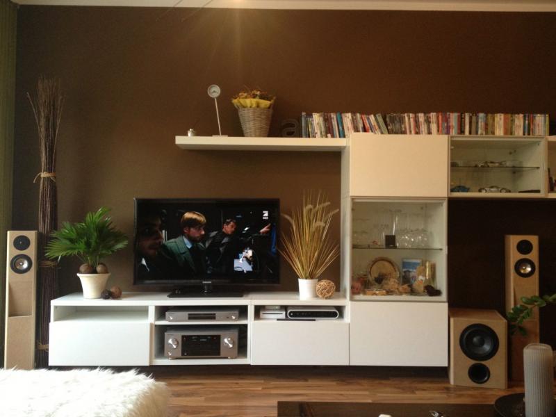

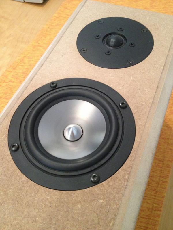

    wollte hier jetzt schonmal meine TOPAS G20 vorstellen. Messungen folgen morgen
    Hier geht´s zur Geschichte warum und wieso: http://www.visaton.de/vb/showthread.php?t=25121
    Erweitert wird das ganze dann demnächst noch mit zwei ARIA´s als Rears, den Sub T20.39 kann man auch schon mit sehen. Leider noch ohne Aktivmodul da das Conrad Modul mehrfach wegen starken rauschen getauscht werden musste...

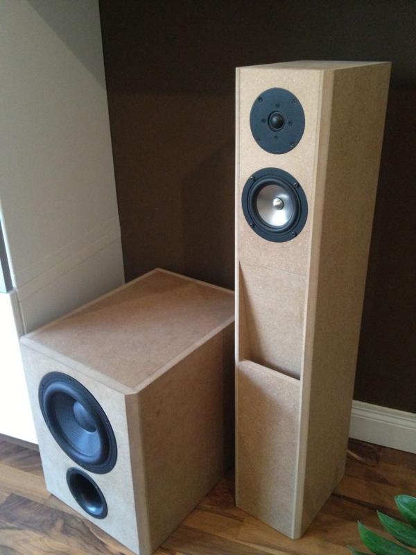

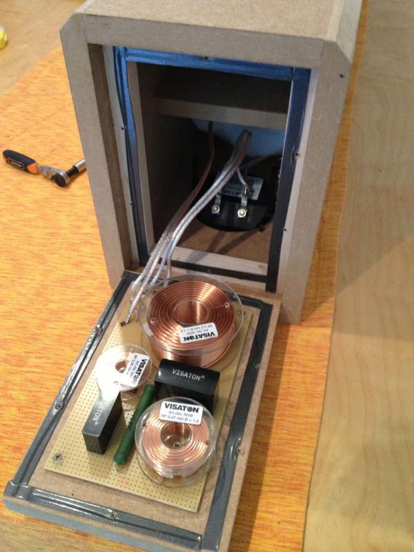

    Sieht gut aus. 2 Meckerpunkte: Chassis könnten näher zusammen (zu spät) und die Spulen sind auf der Weiche etwas zu nah. Kippe die kleine um 90 Grad. (nicht zu spät).
    Was ist denn hinter dem Ti? Sonofil? Mache 3 cm Steinwolle oder Schafwolle auf die Rückwand.

      Joa, näher zusammen machen geht nicht mehr
      Die Spulen kann ich ja bei Gelegenheit nochmal umbauen. Hinter dem Ti ist bisher nur Dämmwolle, habe gerade nichts anderes parat. Habs aber auch etwas stärker ausgefüllt.

          Ja, ich habe die gleichen Kritikpunkte, alles andere sieht super aus.
          Chassisabstände sind mir auch wichtig:
          Kann man vielleicht doch noch retten, indem man die Schallwand nochmals macht. Ich habe schon des öfteren von vorhandenen Boxen die alte Schallwand ausgefräst und eine neue eingesetzt.
          Die Weiche ist aber ein Punkt der in jedem Falle gemacht werden muss, ... die Spulen sind zu nahe, da muss man eine davon verdrehen. 90 Grad.

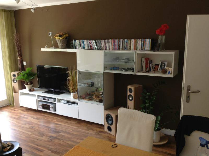

          Dein Hörbericht klingt aber so wie wenn der Raum einiges mehr an Problemen macht. Da hilft eine Neupositionierung der Boxen, sie stehen zu sehr in einer Niesche, das gibt ordentlich mehr Grundton.
          Es gibt aber noch eine sehr einfache Möglichkeit dies zu korrigieren, Behringer DCX: http://www.thomann.de/de/behringer_d...management.htm
          zwischen Vor und Endverstärker eingeschleift kann man den DSP der DCX nutzen und die Kurve geradeziehen. Die DCX kann auch als BASS-Weiche für den Sub genutzt werden. Die immer wieder besprochenen Moden kann man so leicht etwas korrigieren.

            @Capelini: Deine Interpretation der Topas gefällt mir super. Wenn du weit genug weg sitzt oder die Boxen etwas kippst, damit die Hauptabstrahlebene das Ohr schneidet, ist der Abstand zwischen Hoch- und Tieftöner egal. Man muss es nicht zu genau machen. G20 ist meiner Ansicht nach der robustere und langzeitstabilere Hochtöner als MHT12, du hast wohl die richtige Wahl getroffen. Wenn jetzt der Frequenzgang gut ist, dann brauchst du auch die Spulen auf der Weiche nicht umkippen. Aber wenn du kippst, dann wäre eine Vorher-Nachher-Messung für alle aufschlussreich.
              • 07.01.2003
              • 29014
              Die zu nahen Spulen werden sich wohl nicht im Frequenzgang erkennen lassen, aber das Übersprechen von Tiefton auf Hochton könnte stören, dazu müsste man den HT im Nahfeld (5 mm) messen.
              Ist aber ein eher theoretischer Mangel.

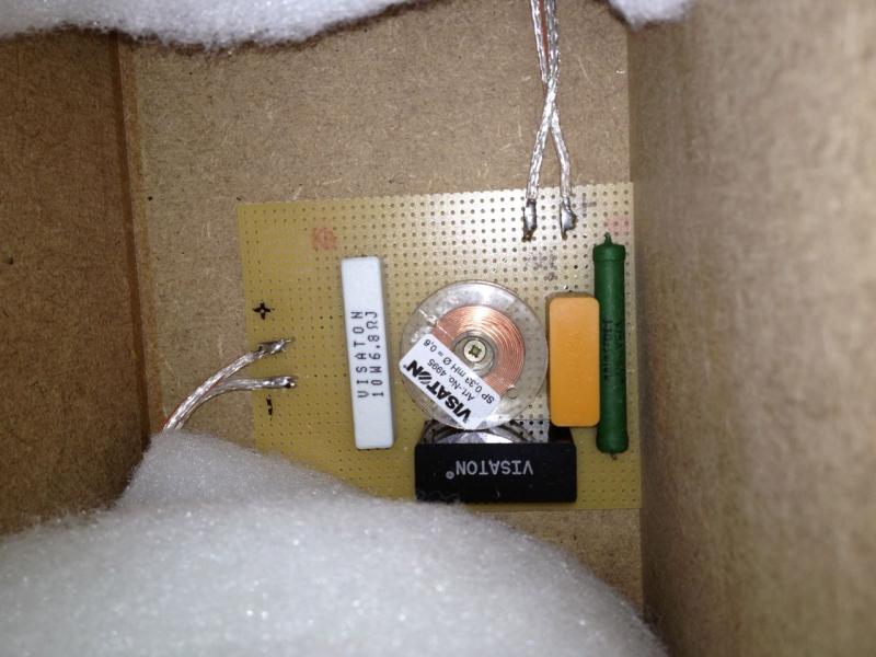

                  Hier nun die Messungen die ich gemacht habe, ARTA Messungen sind unkalibriert, REW ist kalibriert, allerdings nur mit iPhone Pegelmesser.
                  Mir gefällt es Aber ich denke da wird von euch bestimmt noch die eine oder andere Kritik kommen.
                  @walwal
                  die Spulen auf der Weiche unten sind nur für den Ti, alles andere befindet sich oben hinter dem HT. Aber ich werde das noch korrigieren.
                  @Timo
                  Treiberabstand war bei mir eine Vermittlung aus den Abständen der Aria und der orig. TOPAS. Ich weiß nicht ob ich das klanglich raushören kann wenn die näher zusammenrücken.
                  Muss sehen ob ich das vor dem Finish noch ändern werde.

                      Habe leider nicht die Möglichkeit eine DCX zwischen zu hängen, habe nur der AVR. Für den Sub bin ich aber am überlegen mir nen Antimode zuzulegen. Aber abwarten was die Zeit bringt.
                      Wüsste leider auch nicht wie ich die Aufstellung ändern kann, alles was halbwegs geht bringt nichts...
