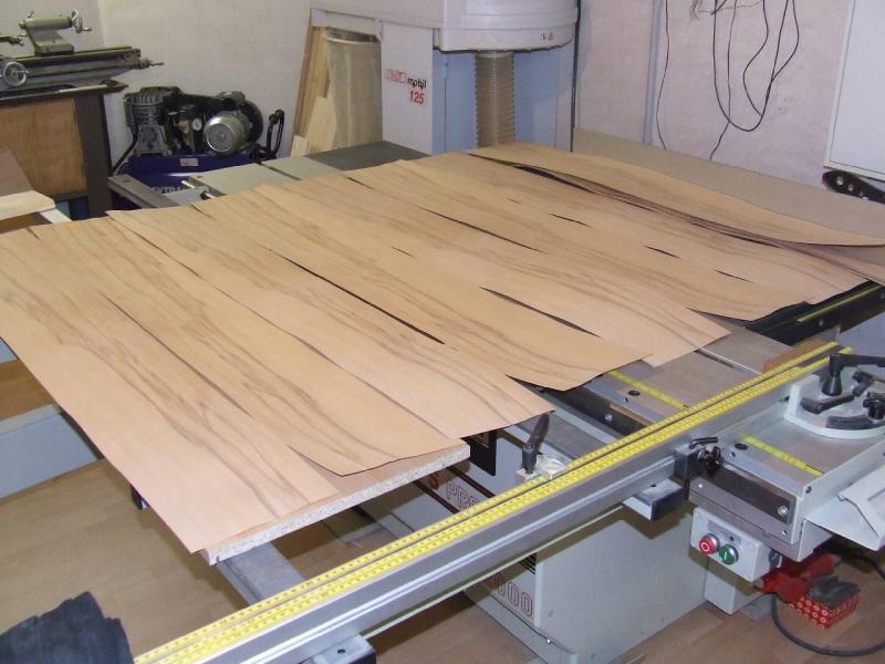

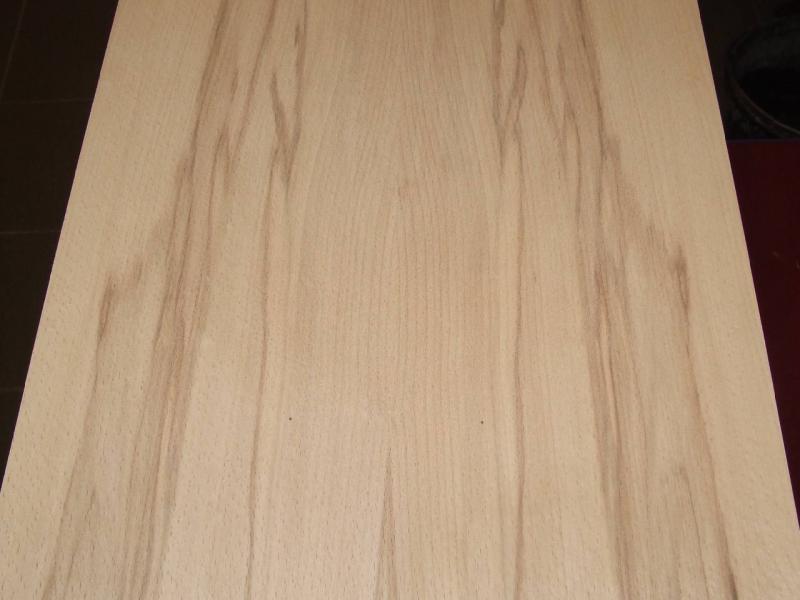

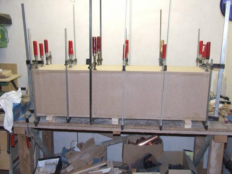

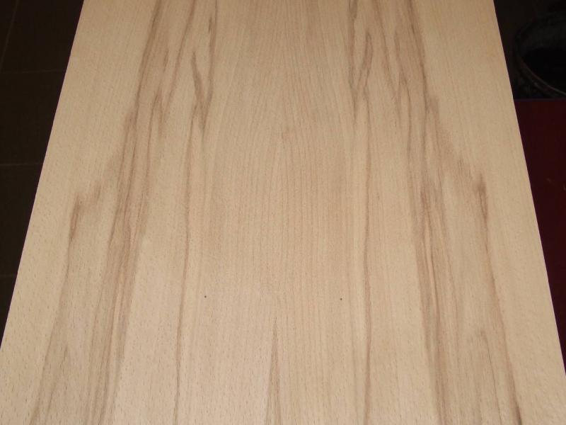

    Die Experience V20 gefiel mir gut und wurde als Bausatz im Internet günstig angeboten. Viele Bauberichte gibt es über sie im Netz nicht. Sollte aus MDF mit Echtholzfurnier gebaut werden. Hatte zwar schonmal furniert allerdings mit Pattex. Furnier im Handel zu bekommen war so gut wie unmöglich. Hab dann aber im Internet Kernbuche mit einem sehr schönen Bild gefunden, mußte leider in der Mitte 1x gefügt werden. Der MDF-Zuschnitt war ne Katastrophe. Alle Maße ca 5-10mm größer angegeben da die Zuschnitte meist nicht rechtwinkelig sind. Alle Verstrebungen waren kleiner als das benötigte Maß.
    Die mußte er 2x schneiden.

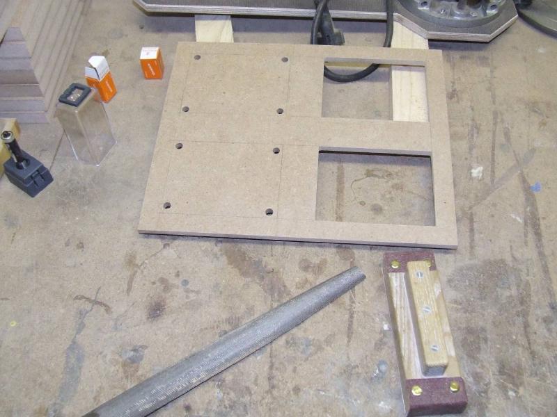

    Zuerst wurden die Verstrebungen auf Maß gesägt.

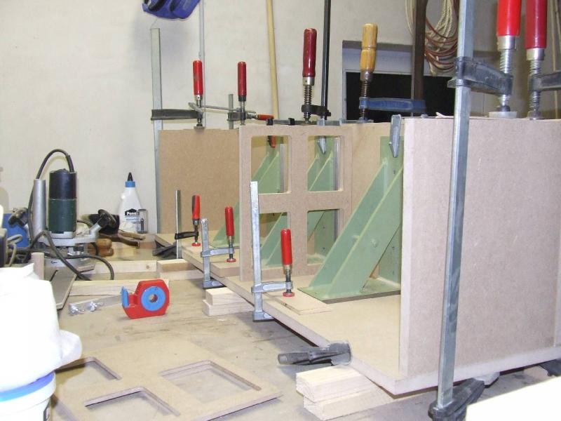

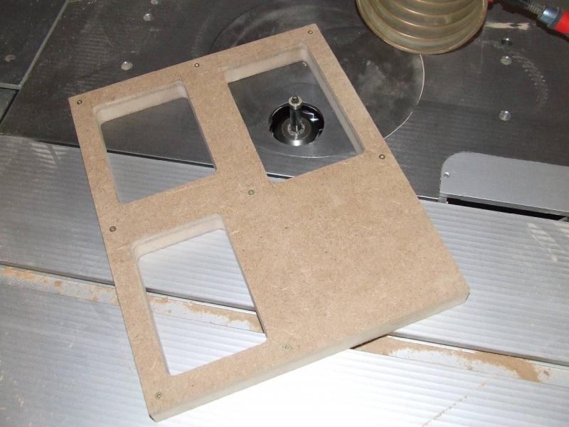

    Die Ausschnitte in den Verstrebungen sollten gefräst werden. Also wurden Schablonen angefertigt die dann auf die Verstrebungen geschraubt wurden zum fräsen. Was für ein Staub trotz Absaugung. Der Aufbau der Gehäuse hat richtig Spaß gemacht. Auf dem letzten Bild sieht man alle Schraubzwingen die in der Familie aufzutreiben waren.

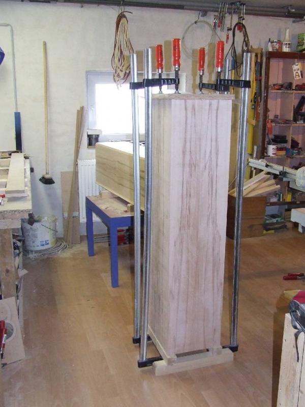

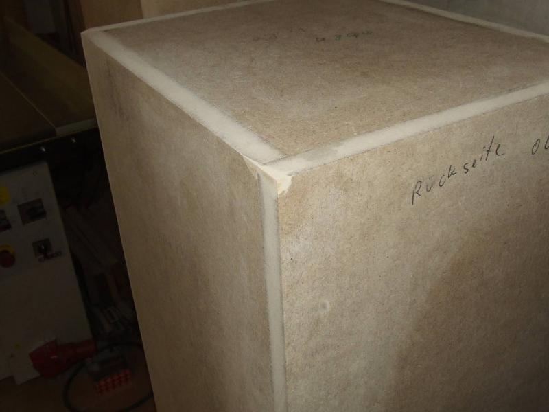

    Nachdem die Gehäuse zusammengebaut waren mußte die 45 Fase gefräst werden.
    Dabei fiel eine Box runter und ich war froh ich sie nicht aus Multiplexplatten gebaut hatte. Danach wurde das Furnier zusammengestellt.

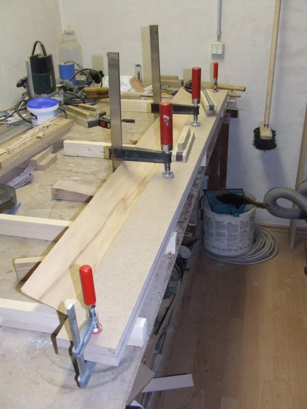

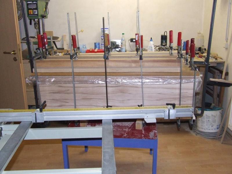

    Zum Fügen wurde eine Vorrichtung aus 2 Brettern benutzt in die das Furnier mittels Zwingen gepresst wurde. Die Schleifklötze wurden rechts und links mit Kreppband abgeklebt um die Vorrichtung nich abzuschleifen. Furniert wurde mit Ponal. Die MDF Platten wurden gewässert und dann eingeleimt mit der Rolle dann pressssssen. Un den Deckel zu furnieren habe ich mir auf der Arbeit 1,50m Schraubzwingen ausgeliehen. Das Fügen mit der Vorrichtung funktioniert super, der Stoß ist nicht zu sehen. Das Furnier für die Seitenwände war stark gewellt und ließ sich nicht so gut kleben wie die Front und die Rückseite. Die Front und die 45 Grad Fase sind aus einem Stück furniert. Bei der ersten Box haben wir die Kante etwas gebrochen weil wir die Befürchtung hatten das das Furnier aufreißt. Bei der 2. hatten wir es vergessen ging aber auch. Die große Fläche der Front wurde geleimt und 3 Stunden gepresst. Danach die Schraubzwingen entfernt Fase und Furnier eingeleimt, ablüften lassen und dann gebügelt.

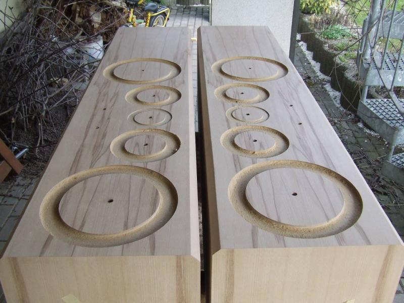

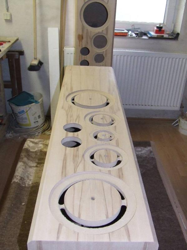

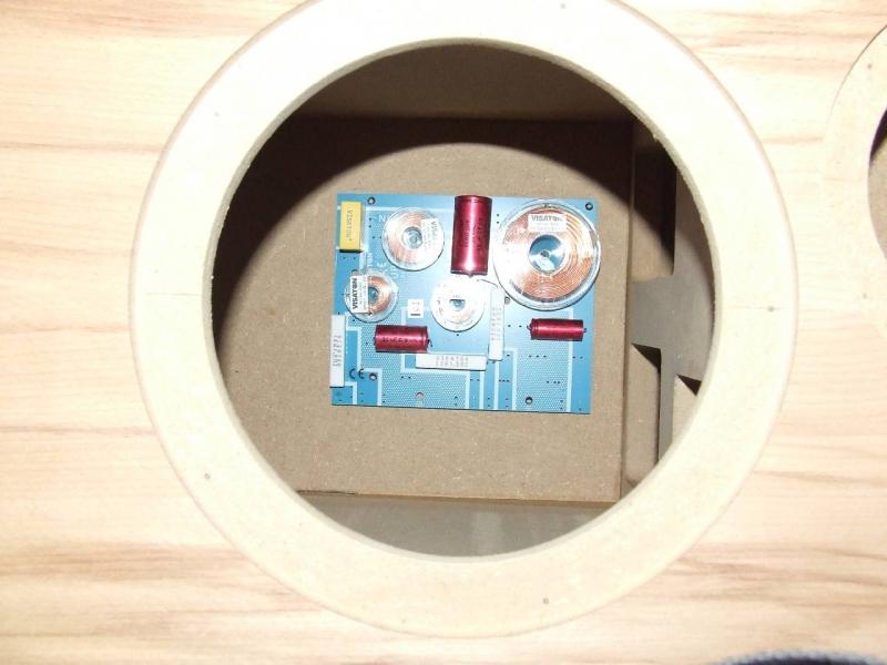

      Jetzt mußten noch die Lautsprecheröffnungen gefräst werden. Löcher ins Furnier bohren tut schon weh. Gefräst wurde im Hof. Das ganze fräsen dauerte schon 2 Nachmittage. Die Reststücke wurden wieder in der Werkstatt rausgeschnitten. Probesitz der Frequenzweiche. Im Visatonheft stehen sie auf Füßen was mir sehr gut gefallen hatte und deshalb auch so nachgebaut wurde.

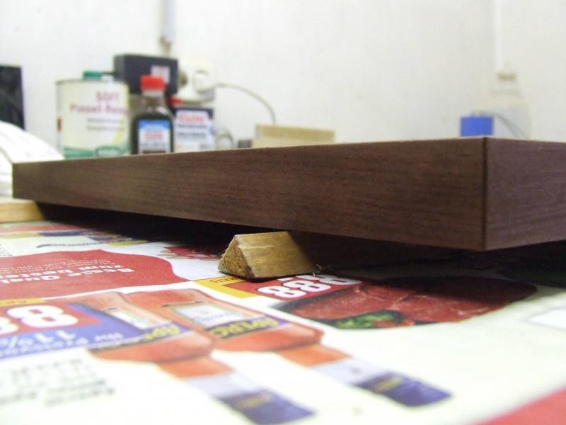

      Die Füße sollten nußbaum gebeizt werden. Ein Versuch mit Beize die ca 15 Jahre alt war ergab ein schönes Bild. Ich traute ihr aber nicht aufgrund des Alters und kaufte neue. Das Bild vom Probebeizen war eine Katasprophe die Struktur der Maserung wurde komplett abgedeckt. Die alte Beize war auch nicht auf Wasserbasis und stank fürchterlich wurde aber dann doch verwendet.
      Nach dem wässern fanden sich lose Stellen im Furnier an der Seitenwand.

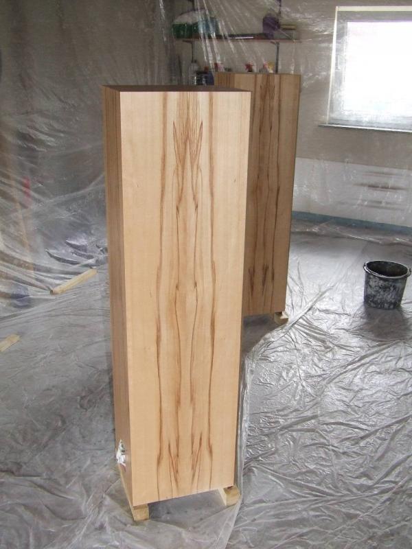

      Also aufschneiden und wieder festleimen. Eigentlich wollte ich sie Hochglanz lackieren wurde jedoch von der Chefin nicht genehmigt. Also seidenmatt.

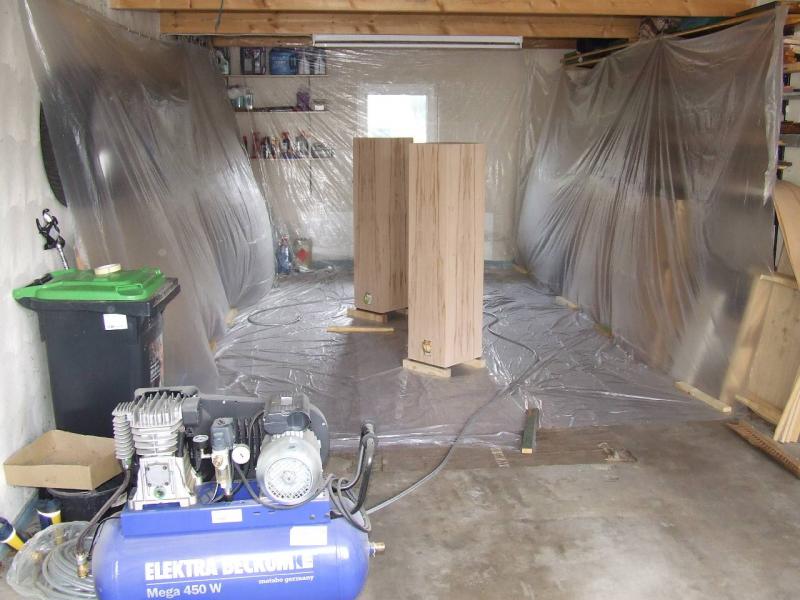

      Wurde dann noch überredet sie doch mit der Pistole zu lackieren. Ordentlich Lehrgeld bezahlt. Die Pistole war vorher nicht korrekt gereinigt worden. Ich konnte gar keine Nasen lackieren so wenig Farbe kam heraus. Nach dem 2. lackieren sah das schon anders aus. Die Pistole war jetzt so sauber das das besser funktionierte.

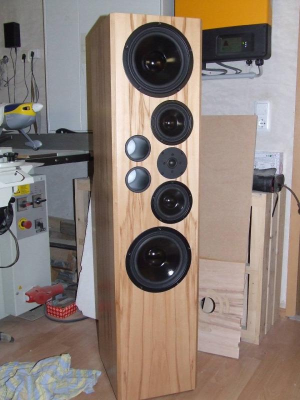

        Natürlich waren immer Pickelchen im Lack da ich keinen staubfreien Raum hatte. Leider läßt sich bei seidenmatt nichts kaschieren. Man sieht wirklich alles (schleifen, polieren etc.). Also habe ich nichts mehr gemacht außer Frequenzweiche und Chassis eingebaut. Samstags war Premiere. Meiner Frau
        sind sie eigentlich zu groß. Probehören war ein Genuß, kristallklare Höhen, super Baß, kein Vergleich zu den alten.

          Ich hätte aber aus optischen Gründen die BR-Rohre auf die Rückseite gemacht und die Mittel- und Hochtöner mittig angeordnet wie bei der Concorde.
          Wo hast du denn das schöne Furnier bekommen? Wieviel muß man für das Furnier rechnen?

            Kernbuche-Furnier bekommst du beim Furnierhändler zum Preis zw. 4,50 und 6,00 Euro pro Quadratmeter.
            Es sind aber meistens größere Posten, so im Regelfall zwischen 10 und 25 Quadratmeter.

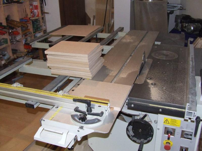

              Sehr schöne Kisten! Was hast du da für eine Säge/Fräs-Kombi wenn man fragen darf?

                sag mal - auf einem der letzten Bilder ist die Box von vorne zu sehen. Mir scheint so, als ob das Dämpfungsmaterial direkt hinter den BR-Rohren ansteht (wenn ich das so deute). Lass bitte den Bereich direkt hinter den Rohren etwas freier.

                      Ich hab mich beim Bau der Boxen an den Plan gehalten, deswegen habe ich die Baßreflexrohre nach vorne. Ich weiß das viele die Pläne abändern da ich aber nicht vom Fach bin hab ich sie so gebaut wie es im Plan steht. Die Front gefällt mir aber asymmetrisch sehr gut.
                      Das Furnier war gar nicht so teuer für 10 Blätter 3,40m lang 20cm breit hab ich 70€ bezahlt. 2 habe ich als Reserve gekauft falls was schieft läuft. Ein örtlicher Furnierhändler war nict zu finden. Hab,s bei Ebay gekauft. Der Händler heißt celin9.
                      Die Kreissäge/Fräse KFS Profit 2000 ist von Knapp ein Hersteller aus Österreich. Man darf fragen.
                      Das Dämpfungsmaterial liegt nicht an den Baßreflexrohren an es ist noch ein Spalt dazwischen. Ich werde sie wahrscheinlich noch mal öffnen und das Dämpfungsmaterial hinter das Mitteltongehäuse stopfen dann ist der Bereich hinter den Rohren komplett frei.
