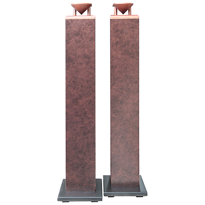

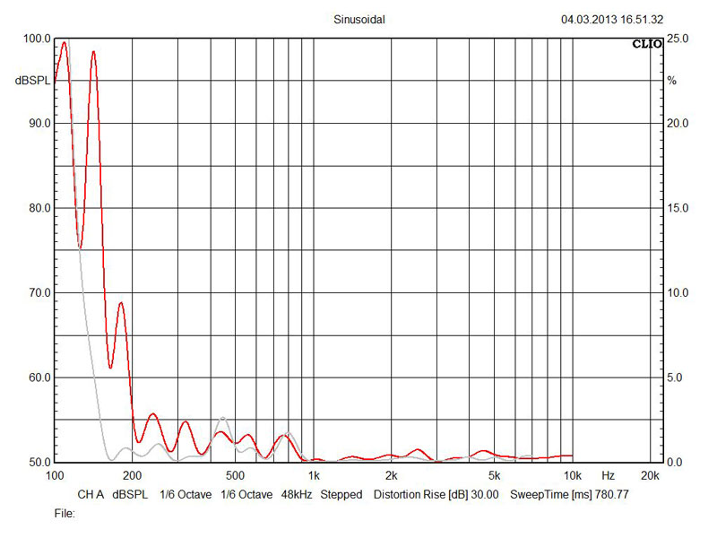

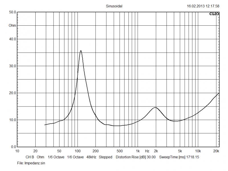

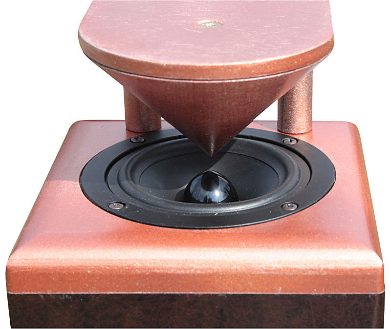

An alle Interessenten von Rundstrahlern,
die bisher bekannten Anleitungen zum Bau von Rundstrahlern gestalten sich recht aufwendig. Für denjenigen, der sich neu mit dem Thema beschäftigt, sollte die Schwelle für den Einstieg nicht so hoch sein.
Aus meiner Sicht bietet sich dafür der B 80 an. Tiefton ist zwar nicht gewaltig, war aber auch nicht zu erwarten. Beim Rundstrahlverhalten ist im Frequenzgang eine Welligkeit feststellbar, die aus meiner Sicht systembedingt durch Interferenzen entsteht.
Anbei ein paar Bilder.
Gruß Wolfgang
