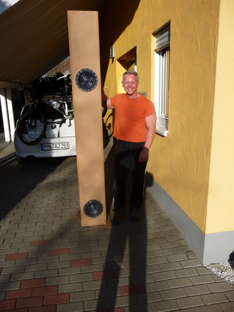

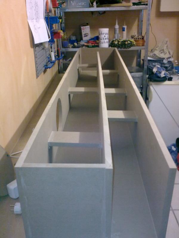

    Sooo-der Bau meines TL-Sub ist eben angeschlossen :-)
    Ich habe die Original-Line-Länge beibehalten. Nur Hals und Mundöffnung entsprechend der Membranfläche auf 40% reduziert. Test erfolgt evtl. morgen.
    Höhe: 2238mm
    Breite: 286mm
    Tiefe: 400mm

    Hi Guidchen,
    Herzlichen Glückwunsch, sieht soweit schonmal gut aus!
    Bin mal auf das akustische Ergebnis und Dein Urteil gespannt.

      Was mir sofort aufgefallen ist, daß die TL trotz Eckaufstellung die Raummoden weniger anregt-der Bass ist schön sauber und dröhnfrei und geht schön runter... Die Chassis müssen sich aber sicher noch einspielen und richtig frei werden. Wobei die Kleinen es sicherlich nicht einfach haben in meinem Riesenwohnzimmer von knapp 60 qm.

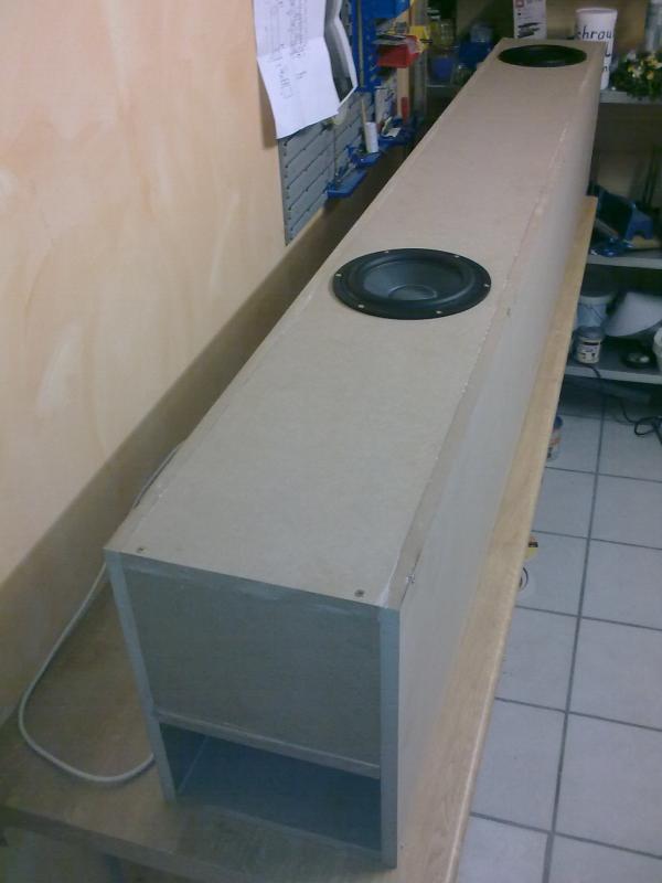

                        hingelegt ist der doch nur 286mm tief - musst den ja nicht auf die seite kippen So wie im ersten Beitrag hier Bild 3
                        Sollte nur keiner was in die Box oder auf die Chassis schmeißen oder rein/drüber kippen. Sonst könnte man den noch mit Chassis und Ausgang nach unten legen - müssten aber Beine oder ähnliches dran.

                          Sie dir doch mal das Bild 1 im ersten post an. Hier ist das Chassis links eingebaut und somit ist die erste line links und die Zweite rechts im Bild zu sehen. Wenn du deinen TL-Sub schmäler und höher haben willst, dann kannst du doch die lines übereinander, statt nebeneinander anordnen. Somit wäre z.B. die line links im Bild die obere und die line rechts im Bild wäre bei dir dann unten. Du musst dann nur darauf achten, dass die mittlere Gesamtlänge gleich bleibt.

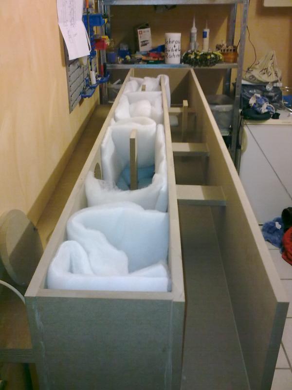

                            Wir haben den Subwoofer jetzt um 40% runter gerechnet und kommen auf leicht andere Aussen Maße .Was für Dämmwolle sollten wir nehmen .

                              hinweis: es ist nur eine line, nicht zwei. aber mit einer faltung. wo die faltung ist, ist egal. die >gesamte< länge ist für die erste stehende welle zuständig, egal wo und wie gefaltet wird. das kannst du bauen wies dir gefällt...

                              ob man überhaupt dämpfwolle da rein packen soll, wurde nie bestätigt; der erdenker zxlimited hat hier eher geschätzt um in einer rein fiktiven aj-sim einen geraden f-gang bis 100 hertz schalldrucklinear hin zu biegen. diese TL ist KEIN bauvorschlag von visaton und wurde auch NIE im labor getestet. haben aber alle so nachgebaut, komisch ?!
                              besser ist also erst mal die wolle sparen und wenn nötig später rein stopfen. normalerweise ist dämpfer nur nötig für breitbandigere tieftonwiedergabe, wie bei der triniti. hier ist das aber nicht der fall. die TL sollte bei 50 hertz schluss machen weil der resonator immer verspätung hat !
