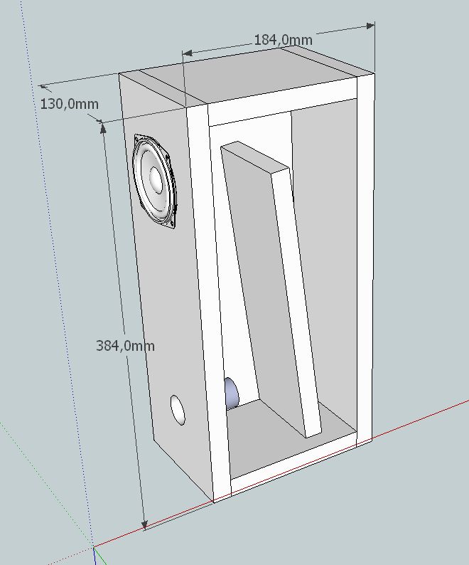

    Alternativ hätte ich hier gerade noch einen frischen Entwurf für eine TQWT, siehe Anhang.
    Wenn du mir versprichst die zu bauen und mir zu sagen was du davon hältst, kannst du die Maße gerne haben.
    Dann muss ich nicht soviel Sägen

      Dann mal her mit den Details! Das Projekt sieht interessant aus und ich werde es ausprobieren. Da ich momentan im Job ziemlich eingespannt bin, kann es aber etwas dauern. Was mich etwas irritiert, ist die Position des BR- Rohrs, müsste es nicht auf der Rückseite sein? Es könnte ja auch seitlich angebracht sein (dann passt es auch von der Länge).

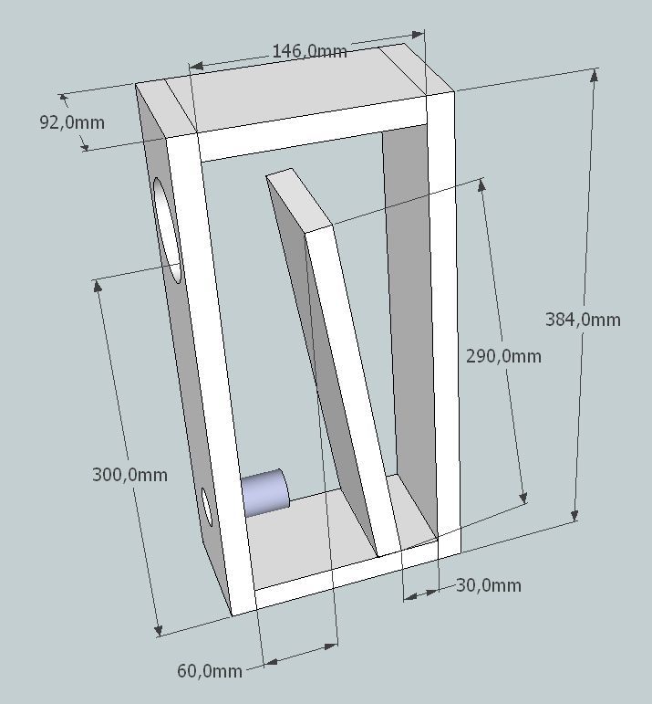

          ich werde es ausprobieren. (...) Was mich etwas irritiert, ist die Position des BR- Rohrs, müsste es nicht auf der Rückseite sein?
          Prinzipiell ja, bzw. ist das Rohr auf der "richtigen" seite aber der Treiber auf den "falschen"
Ansichten: 1
Größe: 54,8 KB
          Das Rohr hat 30mm Innendurchmesser und ist 40mm Lang, alles 19mm Materialstärke.
          Links und rechts muss dann halt noch ein Deckel drauf.
          Extrem mehr Baß kommt da auch nicht raus aber es sollte etwas bringen.

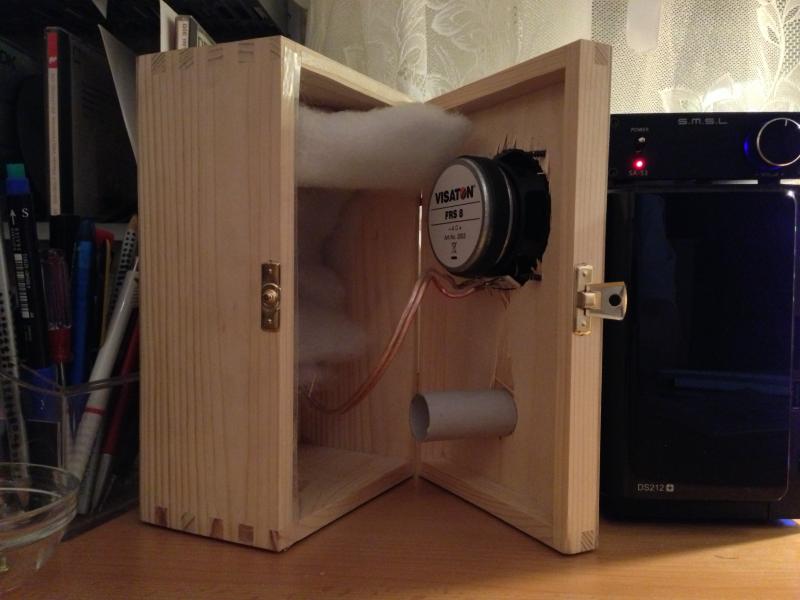

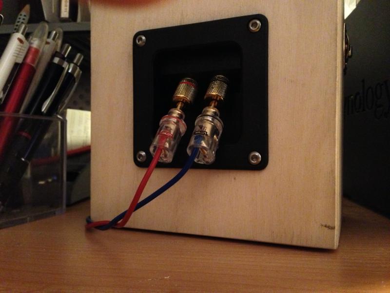

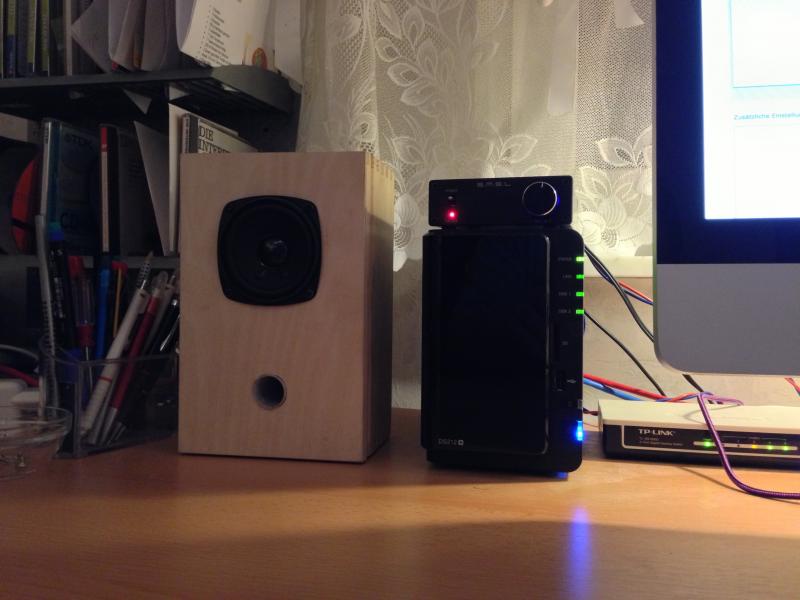

                  So, jetzt gibt es auch ein paar Pic`s.
                  Das Projekt ist nicht aus Geldnot entstanden, sondern weil ich von dem CT242 begeistert war, der aus so wenig soviel rausholt. Als Verstärker kommt ein Tripath 2021b Amp von S.M.S.L. zum Einsatz.
                  Das Gehäuse sollte eigentlich nur ein Versuchsaufbau sein, der aber doch recht gut funktionierte.
                  In der Firma habe ich die LS und den Amp einfach nur in ein Regal gestellt, das bei uns in der Halle stand (an einer Wand) und war einfach nur baff! Wenn ich nicht direkt im Stereodreieck stand, haben die kleinen Dinger ein Bass entwickelt, den ich nie für möglich gehalten hätte. Im Büro zu Hause war diese Bass nicht da.
                  Ich brauche nicht den Ultimativen Tiefbass, sonder nur ein Fundament, der zu den kleinen LS passt
                  Den Vorschlag mit dem Sub greife ich mal auf, obwohl ich Bedenken habe, das eine preiswerte Lösung mit der Prazision der Ls zusammenpasst, aber das wird sich zeigen.
