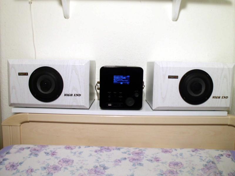

    Hallo zusammen!
    Vorweg: Es gibt natürlich noch viele andere Internetradios, bei denen sich meine Idee sicherlich auch umsetzen lässt!
    Schliesst man gute Kopfhörer an ein Internetradio an, erhält man eine erstaunlich gute Wiedergabe! Der leider meist mäßige Sound liegt also nicht an schlechten D/A-Wandlern, wie in div.Foren oft behauptet, sondern an den verwendeten Lautsprechern.

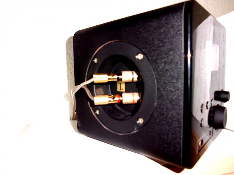

    Deshalb habe ich bei meinem Gerät die Originalchassis gegen das Visaton- Anschlussterminal "ST 77" ausgetauscht. (Lötkolben während der Arbeiten besser vom Netz trennen, da sehr empfindliche Bauteile im Gerät!)
    Mit dem neuen Visaton- high end- Chassis "HX 10" lassen sich preisgünstig hochwertige Kompaktboxen bauen. Optimal ist ein geschlossenes Volumen von 5...7 Litern. Bei 7 l liegt die - 7 db- Grenze bei 64 Hz (1). Mit ca. 1/3 Beutel der Visaton-Polyesterwolle lässt sich dieser Wert noch verbessern.
    Fazit: Die Wiedergabe ist jetzt um WELTEN besser!!
    Die Garantiebestimmungen für das Gerät sind natürlich zu beachten.
    (1) Dipl.Ing. F. Hausdorf; "Handbuch der Lautsprechertechnik", 5.Auflage

            Hallo Christoph!
            Haste ja tolle Technik! Bei m e i n e r Entfernung zu den Boxen reichen die 2 x 5 Watt jedoch völlig aus!
              Hat schonmal jemand das Terminal gehört? Gibts dazu Messungen?
                Er hat die Chassis gegen Terminals augetauscht, um externe LS anschließen zu können.
                So hab ich das verstanden.

                      Lautsprecheranschluss
                      Ja, das Terminal "ST 77" passte gerade so schön in die LS-Öffnungen.
                      Der HX 10 ist wirklich ein Geheimtipp für kleine Boxen; beim Abhören im Nahbereich macht er sogar etwas Druck auf die Ohren;(Loudness eingeschaltet) saubere Impulswiedergabe, Höhen nicht aggressiv, Gesangswiedergabe natürlich; kurzum: Präzise und zugleich angenehme Wiedergabe. Ein lohneswertes Boxenprojekt auch für Einsteiger (wie bereits erwähnt; geschlossen, 5...7 Liter), da breite Korbauflage des LS. Ausserdem sind keine weiteren Bauteile erforderlich, vom Anschlussterminal mal abgesehen.
