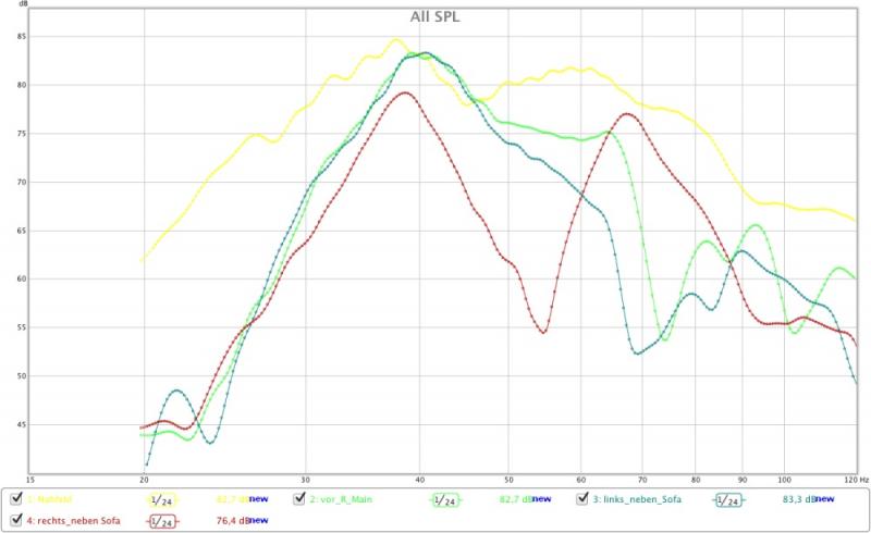

                  Verstehe ich nicht, was soll der AVR mit einbeziehen?
                  Deine Messungen zeigen, vielleicht auch nur zufällig, eine
                  Auslöschung die mit der oberen Filterflanke des Subs
                  übereinstimmt.
                  Da wäre doch erstmal das Delay zu löschen ein Anhaltspunkt,
                  dann vielleicht noch den Sub verschieben....
                  bevor Du beginnst alles möglich zu verpolen.

                        Wenn der Sub rechts von rechten LS steht, ist das ungünstig, weil im Übergangsbereich Sub-LS bei 70 Hz die Wellenlänge 5 m berträgt. Bei 2,5 m, also halbe Wellenlänge erfolgt eine Auslöschung entweder mit der linken oder (jetzt) mit der rechten Box. Kannst ja mal den Sub umpolen, wenn dann die linke Box die Seke hat - Bingo. Dann hilft nur noch, den Sub mittig(er) zu stellen. Oder tiefer trennen. Ich würde aber eher 24 als 6 dB/Okt. trennen.

                              Positionen des Subwoofers:
                              (erstmal grob entzerrt mit Shelf Filter)
                              Rechts neben das Sofa sollte er eigentlich, aber da ist wohl die schlechteste Möglichkeit.
                              Am besten scheint wirklich rechts neben der rechten Box, auf den Hörplatz zeigend.
                              Bild vom Aufbau gibts sobald ich etwas aufgeräumt habe, unten die Messungen
                              (gelb ist Nahfeld)
                                • 28586
                                Rechts neben Sofa hatte ich auch schon mal, da hörte man ihn raus. Und der F-Gang buckelte gewaltig.
