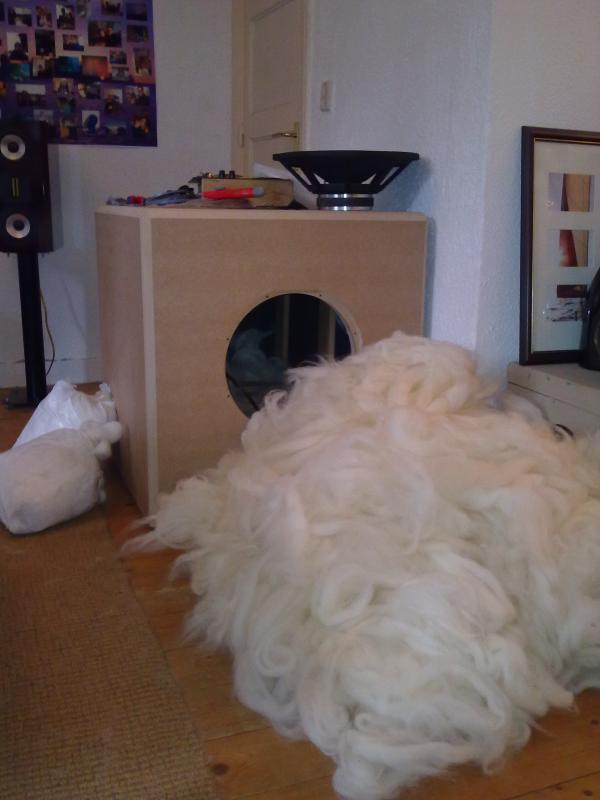

Hallo.
Schon immer war der Wunsch, einen 'Normalen' aber grossen Sub zu Bauen.
Ich entschloss mich für einen TIW400 CB, 300 liter netto.
Hat wirklich Spass gemacht den Sub zu bauen, aber mit 95kg recht schwer.
Der Sub hört sich neben meinen Couplet MHT sehr gut an. Höre nur Musik, schaue nie Filme.

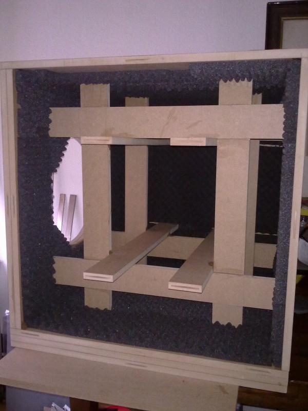

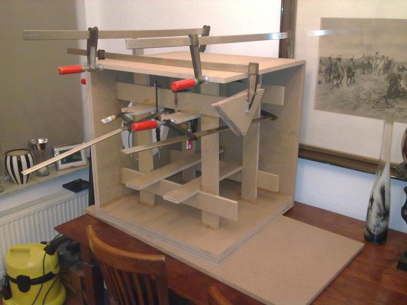

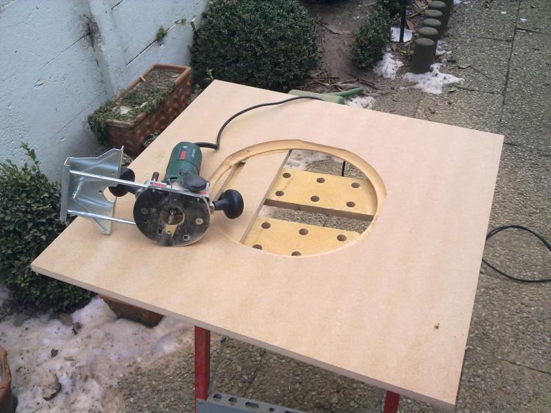

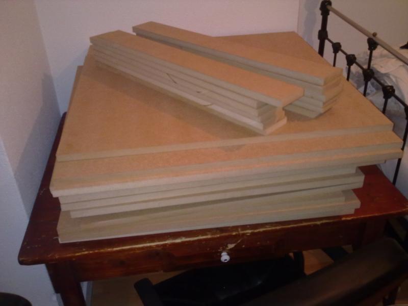

Holland verkauft 18mm MDF, keine 19mm. Darum wurde:
Bodem und Front, 3 mal 18mm mdf
Der rest, 2 mal 18mm mdf
Am Ende ist er gross:
76cm breit, 76.5cm tief und 78cm hoch
WIe gesagt, ich bin zufrieden und geniesse die Musik
