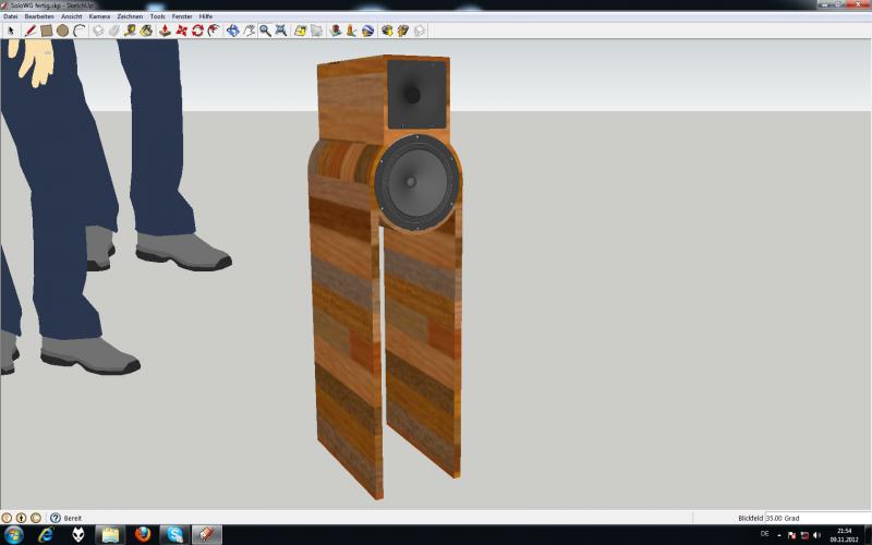

    Die La Belle könnte man doch quasi auch als Solo20 mit Waveguide bauen. Also ohne die TIW 200XS. Oder?
    hab hier mal meinen Designvorschlag beigelegt.
    Müsste man bei der Weiche noch was ändern, oder könnte man die generell so übernehmen. Natürlich würde der hochpass vor dem b200 wegfallen. Die Maße zwischen den Chassis sind die gleichen wie bei der La Belle, außer das die breite der Front um das WG herum 170mm beträgt anstatt 260mm. Ich lege auch mal die Boxsim datei der La Belle bei, habe das mit dem Hochpass nicht ganz hinbekommen, vll. seid ihr da ja etwas geschickter.
    Was haltet ihr von der Idee?

    Die Idee ist cool, aber ob das funktioniert, keine Ahnung. In der Big Belle funktioniert die B200 KE WG Kombi ja auch.
    Das WG gehört rund
      • 10742
      frage? wieso nicht den gf200? oder ...
      der b200 ist extrem schlecht im bassgehäuse abzustimmen, ... wenn es ein richtiger tmt wird ist dies sicher das bessere konzept, ...

        Die Idee ist wirklich cool......
        Wie der yoogie schon erwähnt hat WG nur in Rund

            @ Timo, bist du sicher, das ein GF200 im Mitttelton genauso gut klingt wie ein B200. Ich glaube das nämlich nicht!
            Der B200 muss ja nicht unbedingt fulrange laufen!
            Hab hier grad mal ein bißchen rumgefrickelt. Was haltet ihr davon?
            @yoogie: Hier finde ich, passt das quadratische WG ganz gut rein!
              wenn du die verfärbungen des b200 bei einem khz meinst, das kann der gf200 nicht, da magst du recht haben, ...
              ich habe den b200 bis zur erbrechen getestet, und ich weiß was er kann und ich weiß was er nicht kann, ... als tmt eignet er sich in keinster weise, ...
              lieber ein richtiger tiefmitteltöner der dies auch kann
