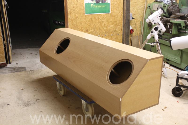

        Leider noch keine Chassis aber schonmal ne Reise bis auf den Flur zur weiteren Montage:

          Woofie,
          das ist geil!
          Bin übrigens neidisch auf deine Werkstattausrüstung & Platz.
          Sowas hätt ich auch gerne.
          Bin gespannt auf den weiteren Bericht.
          MfG MArko

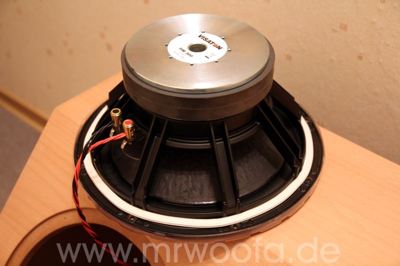

                    So,
                    gestern sind die Chassis gekommen, eben eingebaut:
                    Jetzt muß ich noch nen 2. Lautsprecherkabel vom Verstärker zum Sub legen (kriegt jetzt einen Kanal pro Chassis) und die Kiste an seinen Patz bringen - vorher wird der alte aber nochmal gehört damits nen guten Vergleich gibt.
