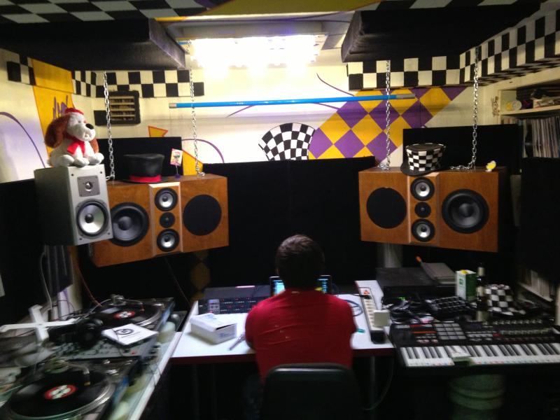

    hi, sorry für die späte antwort erstmal.

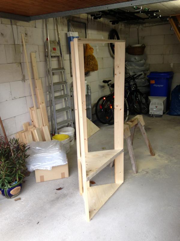

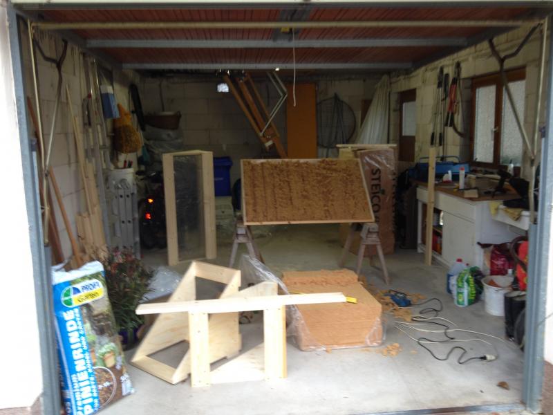

    also wir haben jetzt in die hinteren beiden ecken 2 1,80m Große eckabsorber aus Weichholzmatten mit der Kantenlänge von 55 cm gestellt. An die spiegelpunkte der Decke kamen ebenso 2 10 cm Dicke Absorber aus weichholzmatten. Am Frequenzgang hat sich trotzdem nichts verändert. Selbst ein verändern des Wandabstandes zur Rückwand hat nichts gebracht. Den genaues Messabstand bekomm ich noch raus. DerFrequenz sieht ohne digitale korrektur schon sooo perfekt aus, das dürfte doch noch hinzukriegen sein... Digitale Korrektur bringt hier auch sehr wenig denke ich, da es sich um eine Senke und nicht um eine überhöhung handelt.
    Zuletzt geändert von squeeze; 20.11.2012, 20:53.
      • 28890
      Ja, die Senken darf man nicht behandeln, weil es Zeitfehler sind und nich Frequenzfehler. Man hört es aber nicht so, wie es aussieht.
