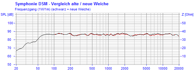

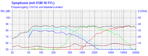

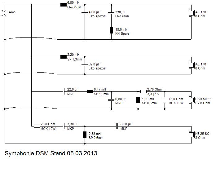

                  gestern war ich bei Visaton die Symphonie DSM zu vermessen, danke an Sebastian, der sich wie immer sehr viel Zeit dafür nahm, der Support ist Klasse.
                  Nachdem ich nun einige Hörerfahrung mit der "neuen" Symphonie habe, und den besonders klaren MT-HT-Bereich hier bereits betonte, fiel mir doch in manchen Situationen eine gewisse, wenn auch geringe Bassbetonung auf, die ich temporär mit dem Verschließen des oberen BR-Rohres mildern konnte, teils empfand ich das als angenehm teils als zu viel. Grund genug dies im Labor zu untersuchen
                  Die hier vorgestellte Weiche (Stand 19.10.2012) wurde in der Messung bestätigt, der Verlauf ist sehr ausgeglichen und linear, eine leichte Betonung des Bassbereiches bis ca 200Hz zeigte die Messung der DSM-Version, nicht viel jedoch messbar.
                  Daher passten Sebastian und ich die Weiche im Labor an, wir veränderten die Weiche behutsam und hoben den Pegel ab 200hz um 1-2dB an. Die hier vorgestellte Weiche stellt also eine Alternative dar.
                  Gemessen wurde auf der Microhöhe von 95cm - was in etwa meiner Ohrhöe entspricht und in 3m Entfernung.

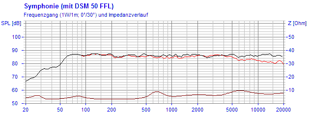

                    anbei eine kleine Ergänzung.
                    im Labor maßen wir auch den 30° Frequenzgang, ähnlich wie bei der Version mit G50FFL zeigt sich eine leichte Erhöhung um 3KHz, was für das Rundstrahlen der MT-Kalotte spricht und typisch ist, jedoch füllt diese Überhöhung genau das leichte Tal der 0° Messung auf, so dass die Box zum Hörplatz leicht eingewinkelt aufgestellt werden sollte.
                    In meinen Hörtests richte ich die Box genau auf den Hörplatz aus und drehe sie dann wieder etwas zurück, so dass man die Seitenwände gut sehen kann, dabei habe ich den besten Höreindruck gewonnen.
                    Hier noch das Boxsimfile.

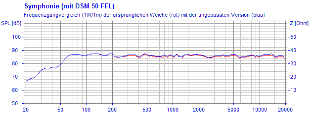

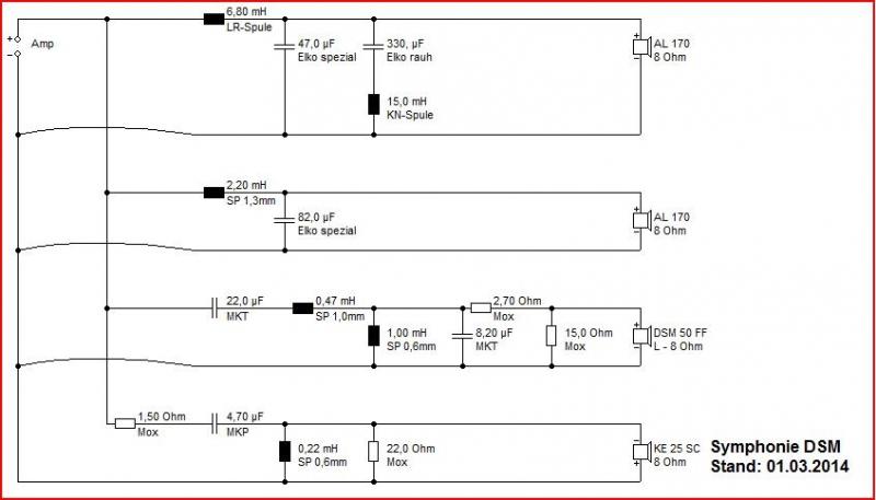

                        zur Symphonie mit DSM50FFL möchte ich eine kleine Weichenänderung bekannt geben.
                        Da ich nunmehr Zeit, Hör- und auch einige Messerfahrungen mit der Box gesammelt habe, möchte ich euch eine kleine Verbesserung vorstellen.
                        Im Frequenzgang des HTs habe ich eine gewisse Welligkeit festgestellt, die sich nur bei der 18db Weiche zeigt, nutzt man ein 12db Filter verschwindet diese und läßt den Frequenzgang des KE25SC noch linearer erscheinen. Hierbei geht es um den Bereich zwischen 5-10kHz. Also habe ich die Weiche erneut unter die Lupe genommen und den Übergang zwischen MT und HT neu gestaltet. Die Messung bei Visaton zeigte, dass der Frequenzgang ab 5kHz nun deutlich weniger schwankt, die Weiche ist letztlich dadurch auch etwas einfacher geworden, was ein weiterer Grund ist, diese neue Weiche hier vorzustellen.
                        Zuletzt geändert von Reim; 12.12.2014, 07:54.
