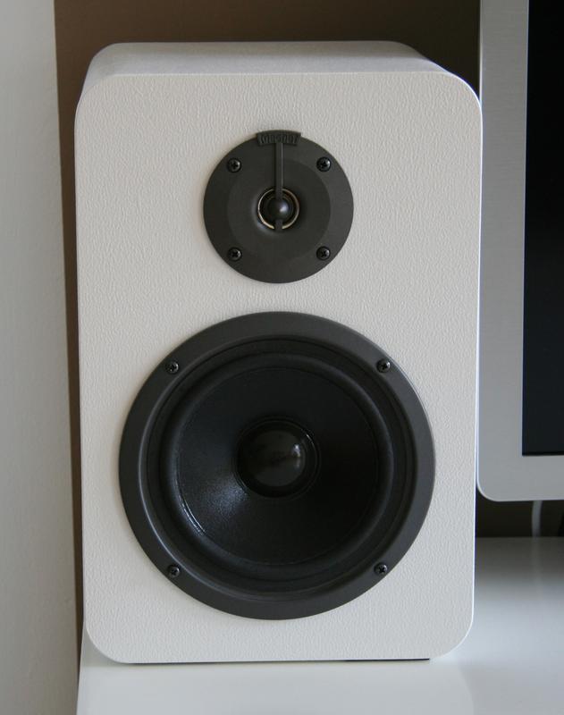

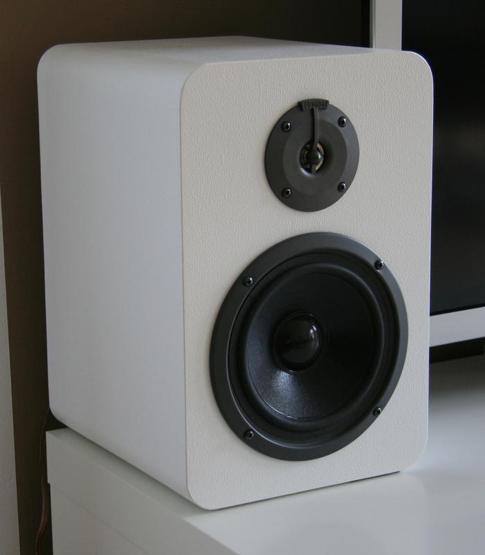

    Hallo Zusammen,
    mich hat der Design Virus jetzt auch erwischt...
    Aus alten langweiligen Magnat Boxen wurden schnell moderne neue im Apple Design erstellt.
    Die Radien wurden mit einem Hilfwerkzeug erzeugt.

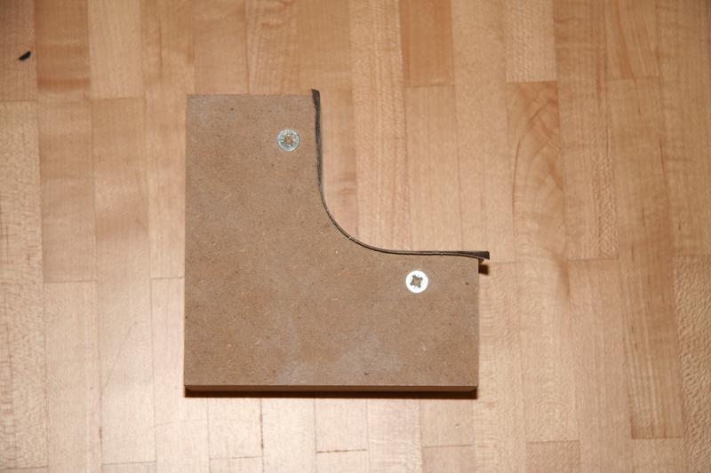

    Definiere Hilfswerkzeug, bitte.

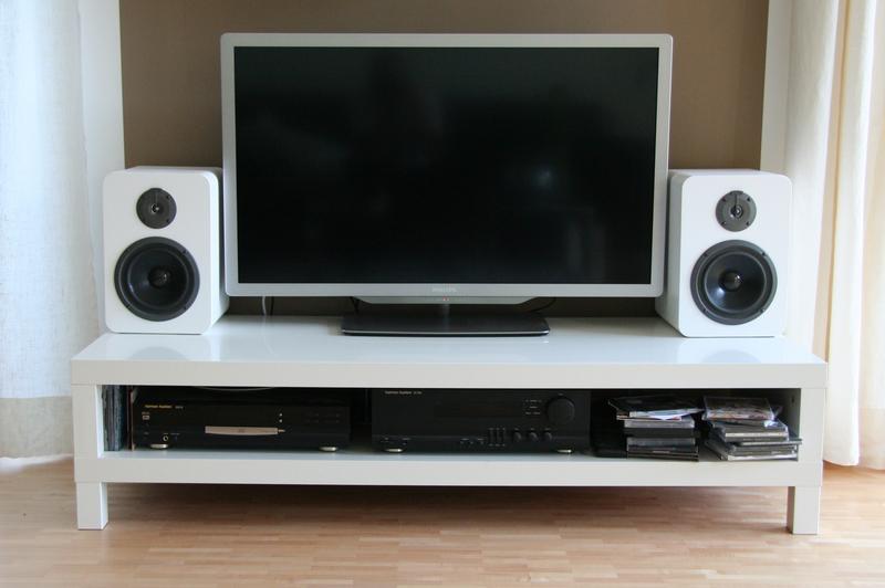

      Sehr hübsch.
      Genau richtig für mein Arbeitszimmer mit dem Mac :-)

            Das Hilfswerkzeug ist ein Holzklotz mit dem gewünschten Radius und mit Doppelklebeband aufgeklebtes Schleifpapier. Vorher muss man natürlich mit einen Hobel den Radius vorarbeiten. Der Rest ist geschicktes schleifen...
            Die Lackierung ist mit einer Schaumstoffrolle hergestellt. Nach der zweiten Lackschicht sieht das dann so aus. Durch die leicht rauhe Oberfläche erkennt man kleine "Oberflächenfehler" nicht mehr so gut.
