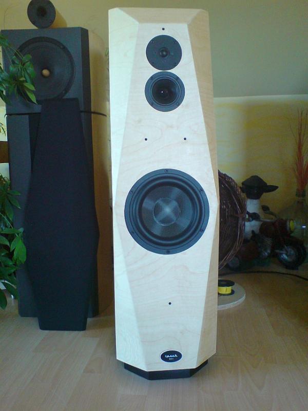

      So, hab heue nochmal mit den fehlenden Spulen vergleichmessungen gemacht. Anstelle 0,25mH im Hochtonzweig 0,3mH.
      Ich muß nochmal hören, denke aber der Unterschied wird minimal wenn nicht hörbar.
      Hab auch nen Namen. Weha hat mich daran erinnert, das deraltedachs bei meiner BoxOhneNamen mal den Namen BONA ins Spiel brachte.
      Heißt übersetzt wohl auch "gut" Na wie auch immer. Hab bei Schildermaxe gleich mal zwei bauen lassen um es amtlich zu machen.

        Ach ja die Senke im Tiefton ist eine Bodenreflektion. Hab mal beim Messen ne Bettdecke und einige Kissen auf dem Boden verteilt.
        Wurde besser die Messung!
        Jedoch ist alles relativ. Je nachdem an welcher Position im Raum ich messe ist das Ergebnis minimal anders, jedoch von der Tendenz immer gleich.
        Gruß brummi
          Allison lässt grüßen.
          Quelle: Aktives Hören-Forum
          Beitragvon uli.brueggemann » 02.08.2010, 08:53
          ".....Es gibt diverse Ursachen für die Grundtonsenke, die bei vielen Lautsprechern auftritt. Typischerweise im Bereich um 200 bis 300 Hz.
          Eine Ursache hierfür ist der von Roy Allison beschriebene Effekt einer Auslöschung, verursacht durch angrenzende Raumflächen (Boden, Seitenwand etc.). Siehe z.B. AES-Library The Sound Field in Home Listening Rooms II und The Influence of Room Boundaries on Loudspeaker Power Output
          Ein Beispiel: ein Basschassis befindet sich 28 cm über einem Fliesenboden. Der Schallweg zum Boden und zurück beträgt somit 56 cm. Das entspricht der halben Wellenlänge von ca. 300 Hz. D.h. dass die Reflektion vom Boden gegenphasig zurückkommt und sich mit dem Effekt einer Auslöschung zum Originalsignal addiert. Eine solche Auslöschung ist praktisch unabhängig von der Hörposition.
          Andere Auslöschungen ergeben sich natürlich auch, wenn z.B. eine Seitenwandreflektion sich mit dem Direktschall am Hörort trifft, je nach Hörposition verändert sich dann aber die Frequenz.
          Zuletzt können auch ungeeignete Frequenzweichungen Auslöschungen im Übergangsbereich verursachen.
          Grüsse, Uli"

            Ja, hattest Du woanders auch schonmal verlinkt.
            Mal gut das es eine schmalbandige Senke ist und keine Erhöhung.
            Obwohl, die liese sich wegsaugen.
            Ich warte mal die Hörplatzmessung ab, was da noch alles auf mich zu kommt
            Gruß brummi

              Die sind aber toll geworden. Hast vl ein paar Bilder über den Aufbau des Bespannrahmens? Sieht sehr professionell aus.
              LG
              Peter
              • m.brumbaer
                • 11.11.2005
                • 425
                Hallo Peter,
                findest Dun im zweiten Post. Das schwarze auf der Box ist der Rahmen ohne Stoff. Zweites Bild!
                Und dann nochmal mit Stoff.
                Gruß brummi
