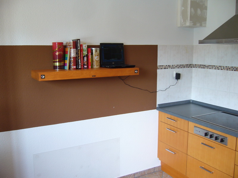

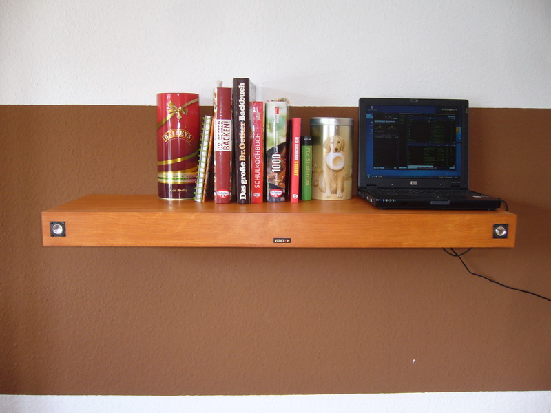

    Guten Sonntag,
    zwischen dem ganzen Haussanieren musste ich auch mal wieder etwas vernünftiges machen und habe soeben meine Tabula für die Küche fertiggestellt.

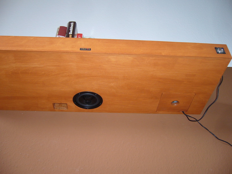

    Sie ist aus 12mm Birke Multiplex gebaut, innere Bereiche aus Rohspan. Das ganze zweimal mit zur Küche einigermaßen passender Holzlasur bearbeitet, mit Zwischenschliff.

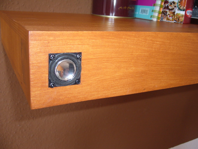

    Das "Einfräsen" des BF32 braucht eine ruhige Hand, weil es nahezu komplett mit dem Teppichmesser erfolgt

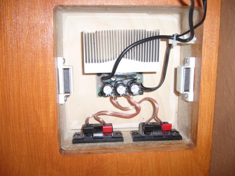

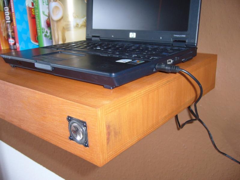

    Verstärkt wird die Box durch einen 2x 10W Verstärkerbausatz den es bei Conrad gibt. Die Signalspeisung kann mit jedem beliebigen Gerät mit Klinkenbuchse erfolgen, oder wie hier mit einem Notebook.
    Nebenbei meine einzige Box auf die Gegenstände drauf gestellt werden dürfen - und dies sogar gewünscht ist!
    Gruß, Thomas

      Wobei ich mit dem Conrad Verstärker wohl nicht glücklich werde. Scheinbar mag er die Weichenschaltung nicht, wo beide Kanäle auf den einen W100s zusammenlaufen. Fade ich zum Kanal rechts oder links im Winamp, druckvoller Bass, schiebe ich den Balanceregler in die Mitte, alles irgendwie wenig bassig.
      Beim Test an meinem Technics aus meinem Büro war allseits alles druckvoll und wohlklingend.
      Da schaue ich mich nochmal nach was anderem, kleinen um.

                Eventuell das Netzteil für das Conrad-Dingens zu schwach?
                Gruss Andi_m
                dabei sein ist alles
                (Zitat: Jürgen von der Lippe)
                • kampf-keks
                  • 26.09.2004
                  • 405
                  Dachte ich auch schon dran, das Phänomen tritt jedoch auch bei geringer Lautstärke auf, wo die 2A eigentlich reichen sollten. Aber: Auch das teste ich noch mal

                      Bin mir sogar schon fast sicher, dass er Mist macht.
                      Dieser ist es KLICK
                      Zum Zusammenbraten sollten meine Lötkünste eigentlich reichen, ist ja ehr subanspruchsvoll...
                      Gruß, Thomas

                        Ich hab den Endstufenbausatz von Conrad. Der kann zwar auch nur laut, aber dafür reicht es. Direkt am Laptop rauscht das Ding wie wild und wenn man nicht aufpasst, brummt es auch mal so sehr, das Musik hören sinnlos ist (je nach Gerät welches man vorschaltet). Naja, an meinem Laptopmodell ist das rauschen annehmbar und bei Musik kaum noch hörbar. Für 18 Euro geht das klar. Steckt halt in den Grilllautsprechern.

                          Bei Conrad gibt es ja leider keinen Schaltplan zu diesem Teil so das man da nichts zu sagen kann.
                          Wenn die Beschreibung von Pansen und dein Eindruck zustimmen dann ist das Teil wohl eher Lokos.
                          Es gibt ja noch andere die auch nicht unbedingt teuer sind.
                          Ich z.B. habe an meinen PC einen uralt Auto Booster mit 7 Band EQ. (so hießen die früher) von ELTA hängen, und der ist echt ok.

                              Ich denke, man kann bei der Tabula nicht einfach jeden amp nehmen aufgrund der Weichenschaltung. Ich weiß, die kleinen Class-D amps von Sure z.B. mögen es auch nicht wenn die Ausgänge verbunden werden, weil sie schon intern gebrückt sind (?).
