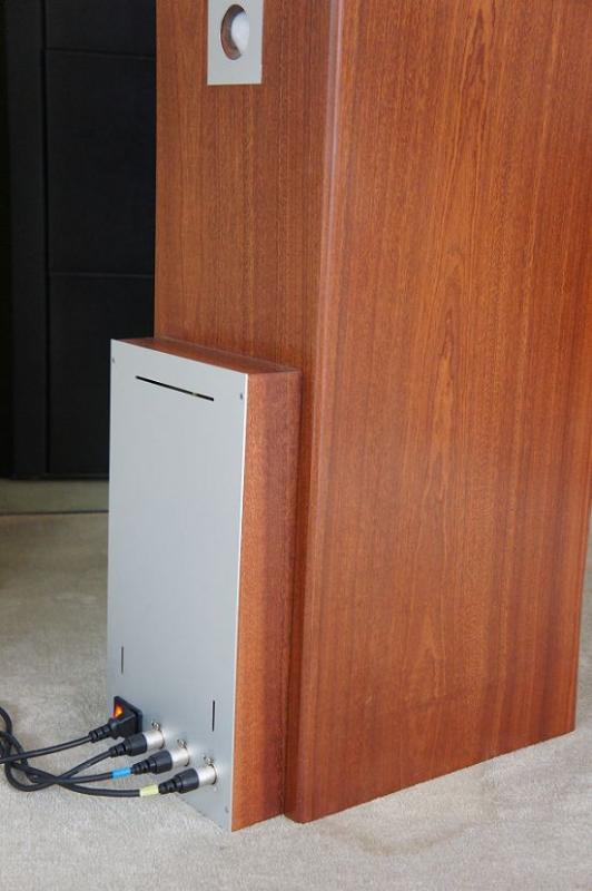

    So, ich höre seit ca. 8 Wochen mit meiner Concorde vollaktiv. Jede Einheit HT, MT und TT hat einen
    eigenen Verstärker.
    Die Verstärkereinheiten habe ich als zusätzliche Box hinten an die Concorde geschraubt.
    Zum Einsatz kamen die Hypexendstufen 2 x UCD180HG und 1 x UCD400HG pro Box. Zusätzlich sind pro Box zwei Hypex Schaltnetzteile mit je 400W verbaut.

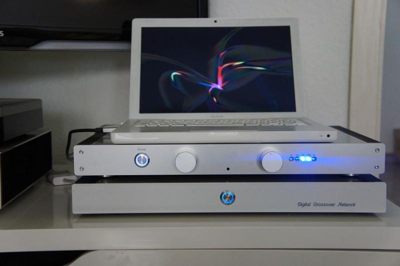

    Zentral wird es über eine Vorverstärker (funk studiotechnik) und einer DSP Einheit angesteuert. Die DSP Einheit habe ich von Dirk_S gekauft. Sehr saubere Arbeit.
    In dieser DSP Einheit sind zwei DCN23 von Groundsound verbaut. Die SW X Over Wizard, ist wirklich kinderleicht zu bedienen.
    Ich habe mit Boxsim die Chassidaten von der HT, MT und TT Einheiten exportiert und in X Over Wizard importiert.
    Dabei habe ich folgendes gemacht. Ich habe die Concorde simuliert, aber nicht mit allen Chassis. Ich habe
    im Prinzip drei Boxen simuliert, Concorde HT, MT und TT. Diese Daten habe ich in X Over Wizard importiert.
    Somit habe ich den Gehäuseeinfluss und den erhöhten Schalldruck in den exportierten Daten. Passt
    dann alles auch zum HT.
    Diese importierten Daten habe ich dann mit Filtern 8. Ordnung bearbeitet. Klare Abgrenzung der Töner
    zueinander.
    Desweiteren habe ich die Frequenzgangkurve so eingestellt, dass ich ein leichten Abfall des Schalldruck vom
    TT zu den HT habe. Frequnzgang wurde oben und unten begrenzt. Abschneiden ab 30Khz und unten ab 25Hz.
    Eine Anhebung mittels Hochpass habe ich noch beim TT gemacht.
    Diese Daten habe ich dann über USB in die Frequenzweiche geladen.
    Anschließend als die Daten in der Weiche waren und ich alles angeschlossen habe, habe ich noch mehrere
    Messungen mit ARTA durchgeführt. Bei dieser kamen zwei Modenüberhöhungen zum Ausdruck. Diese habe ich per
    Filter ein wenig korrigiert.

                  Das einzige was mir nicht so gefällt, ist das ucd400 Modul, wird im Leerlauf ziemlich warm, da die internen spannungsregler das hohe Niveau runter regeln müssen.
                  Werde das wahrscheinlich in Zukunft verbessern.
                  Was mir aber gegenüber der Hifiakademie besser gefällt ist, die Baugrösse mit den Kompakten Schaltnetzteilen. Bei der HA hast du diesen riesen Trafo
                  Mit den Hypex Endstufen bekomme ich 3 Endstufen mit 2 x 400W Netzteilen in eine 400 x 200 mm Box rein.
                  Ich denke sonst geben die sich nichts.
