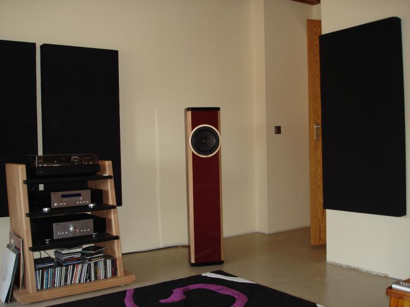

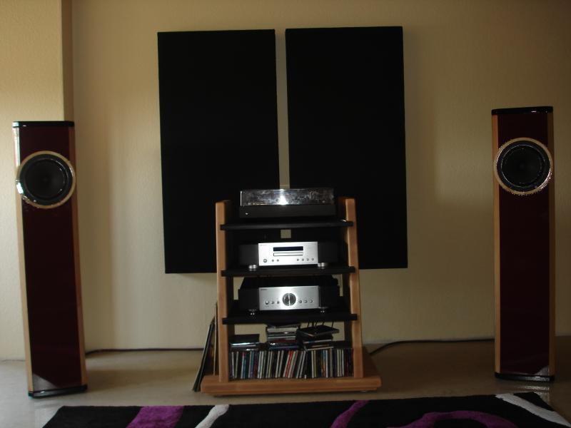

    Endlich ist es soweit und unser musikzimmer ist nun soweit fertig.
    Lautsprecher: Visaton Solo75
    Amp: Advance Acousitk MAP 105
    Cd-Player: Advance Acoustik MCD 203
    Plattenspieler: Altes Dual Teil
    Rack: Selbstbau
    Aufbau:

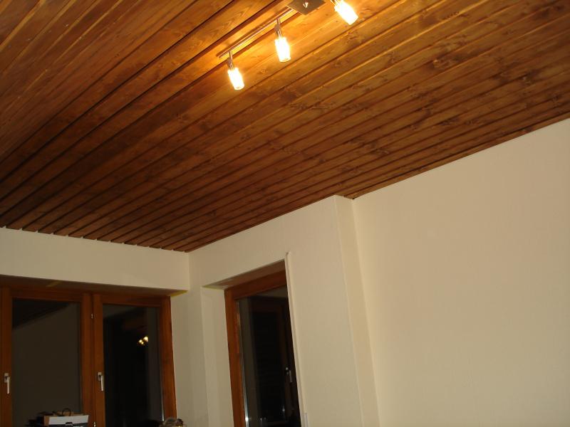

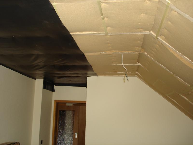

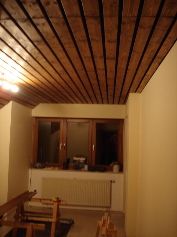

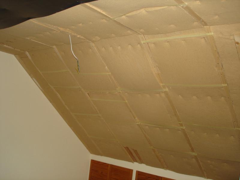

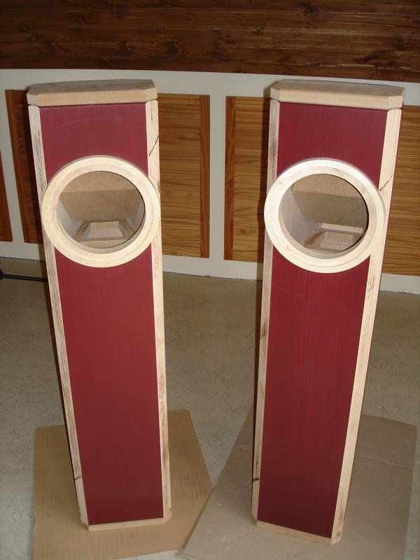

    Angefangen hat alles damit dass ich daheim ausgezogen bin und da mein Vater genauso ein Hifi Freak ist wie ich und nun ein Zimmer zu freien Gestaltung frei war, entschieden mein Vater und ich uns also ein reines Zimmer zum Musikhören her zu richten. Als erstes wurde die alte Holzdecke entfernt und durch eine akustisch optimierte Decke ala Norbert (Forumsmitglied) ersetzt. Die jetzte Decke besteht aus 40 mm Weichholzplatten welche mit schwarzem Stoffe bedeckt ist und auf die 95 mm breite Kieferlatten mit einem Abstand von jeweils 23 mm angebracht sind. Die Solo 75 wurde gewählt, da uns der B200 bei einer Hörprpbe bei Visaton sehr zu unserer Überraschung extrem gut gefallen hat. Allerdings war uns die Solo50 ein bisschen zu klein und die Solo100 schon um einiges zu klobig. Unsere solo hat die Maße 1200*23*36cm welche sich aber nach hinten auf 14cm verjüngt, was sie also insgesamt doch recht schlang wirken lässt. Auf die Advance Acoustik geräte sind wir gekommen, da sie doch relativ günstig sind und durchweg in tests eigentlich imemr recht gut abschneiden und auch solide technik im inneren haben. Das Rack besteht aus Vollholz und 3 Steinplatten und ist komplette selbstentwicklung meines Vaters. Die Absorber an den Wänden sind einfache 80 mm Weichholzplatten in einem mit Stoff versehenem Holzrahmen.
    Klang:
    Die Solos sind auf jeden Fall über allen zweifel erhaben und wandeln wirklich auch jedes auch noch so kleine Signal in Schall um. Soll heißen, man hört wirklich alles bis ins kleinste Detail, und das auch noch mit einer unglaublichen Dynamik. Sie bauen eine riesen Bühne vor einem auf und man fühlt sich immer mitten drinne im geschehen bzw. vor der Bühne. Stimmen kommen so natürlich rüber wie ich es noch nie so erlebt habe. Der sänger steht immer exakt da, wo die Mischer ihn hin gestellt haben. Live aufnahmen kommen auch wirklich live rüber. Der bass ist ultratief und selbst bis in die untersten Lagen dröhnt absolut überhaupt nichts, und der bass ist dennoch ultra knackig. Für mich ist die Solo75 in unserem raum zu derzeit das beste was ich bis jetzt zu hören bekommen habe.

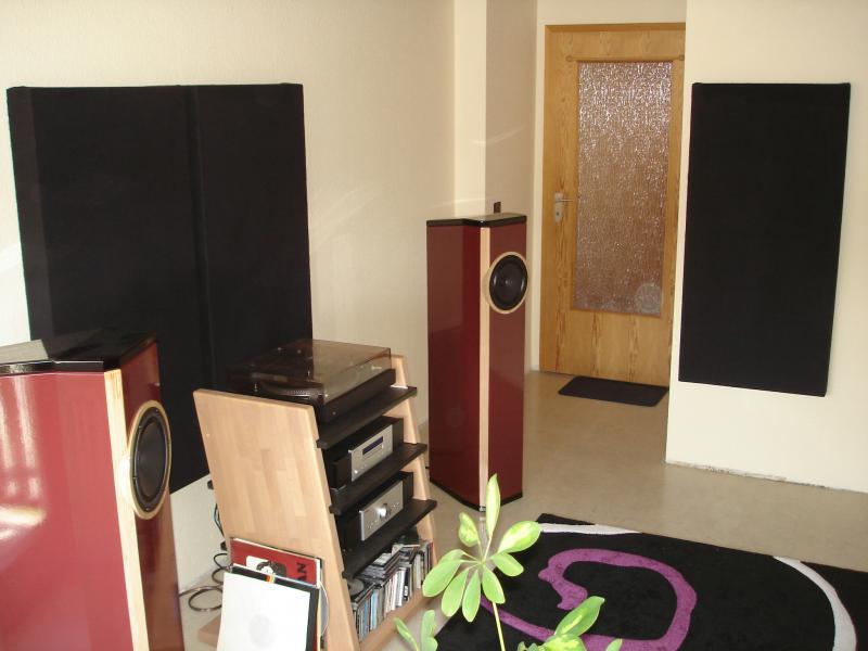

      Ja, wirklich nett gemacht. Geht das mit dem Glas in der Türe gut?
      Viel Spaß mit den Teilen.
        • 2332
        Das ist kein glas, sondern Plastik, aber ja, es geht gut, sie ist bedämpft, da klappert nichts. Überhaupt hört man in dem raum absolut gar nichts klappern...

            Hab mir gerade deinen Thread durchgelesen und deine Solo75 sehen echt schön aus! Vor allem die Farbkombination zwischen MPX und dem Rotton!
            Ich denke doch mal die schwarzen "Bilder" an der Wand der Beruhigung von Raummoden, oder liege ich da falsch!?
            Dürfte also gut bedämpft klingen in deinem Hörzimmer! Noch viel Freude mit deinen Meisterwerken!

                @Silencer: Nein, da liegst du goldrichtig. Das sind Absorber.

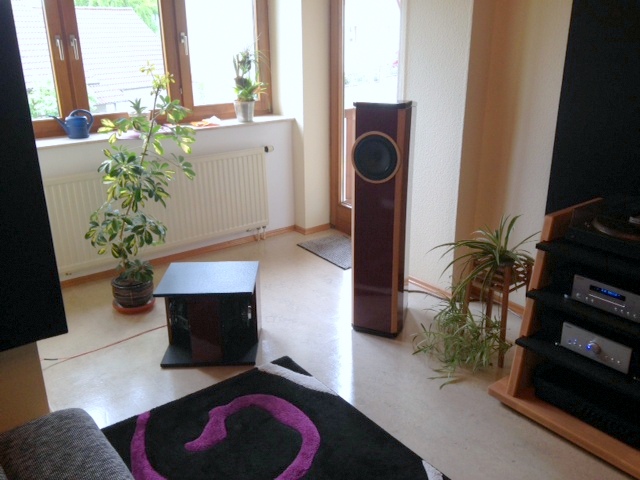

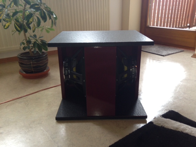

                Hier noch 2 Bilder vom neuen Dipol Subwoofer der vor 2 Wochen fertig geworden ist. Gehäuse ist auch 20mm Multiplex. Deckel und Boden bestehen aus 20mm Granitplatten. Klang habe ich ja in einem anderen Fred schonmal beschrieben. Klingt absolut Oberklasse in Verbindung mit dem Reckhorn.

                  Also der Sub sieht echt top aus und er funktioniert bestimmt besser wenn du ihn mit der Achse parallel zur Wand ausrichtest am besten die Seitenwand.

                    Der Sub steht da absolut perfekt, wir haben ja mit den vorherigen prototypen schon mit verschiedenen Positionen rumgespielt und dort klang er am allerbesten und lies sich am besten in die restliche Kette integrieren.

                          Wir betreiben die Solos Fullrange mit offenen kanälen, der Dipolsub wird erst bei 50 Hertz dazugeschaltet. Mit dem Reckhorn konnte man das ganz gut einstellen. durch die aufstellung haben wir sehr weig Raummoden Probleme und konnten den eq vom reckhorn nutzen um die steile trennung noch zu verbessern. Also unser Zimmer hat 14 Quadratmeter und die Aw300er machen bei uns nur ganz wenig Hub. Ob sie allerdings für 40 qm reichen kann ich dir nciht sagen.
