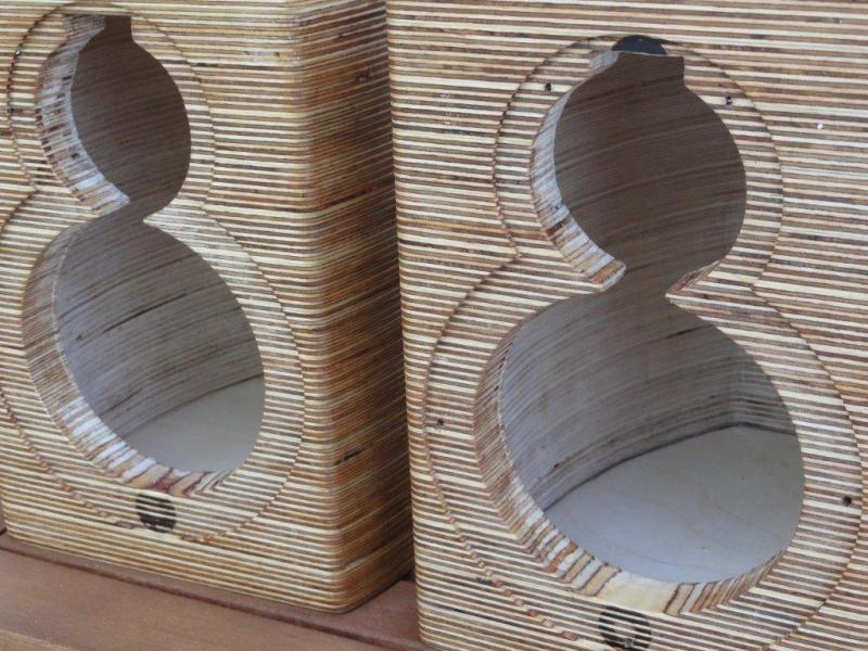

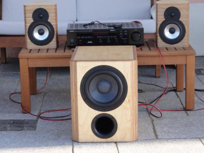

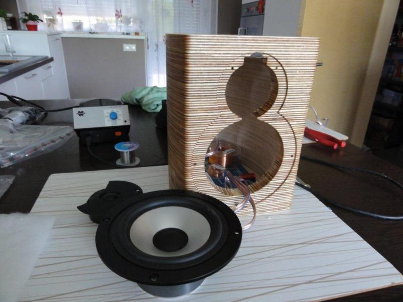

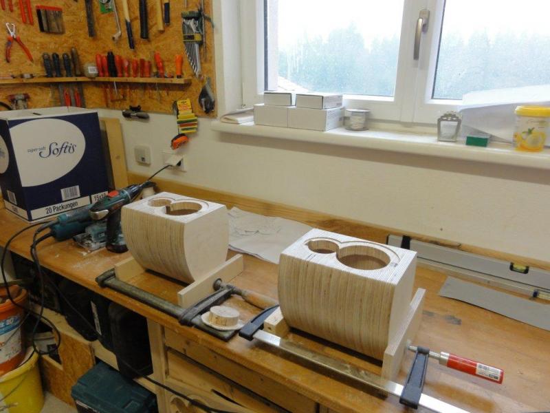

    Hallo Visatonfreunde,
    ich möchte Euch in diesem Beitrag meine Interpretation der VIB 130 CB präsentieren. Inspiriert haben mich dazu die Lautsprecher von Timo.

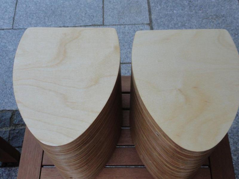

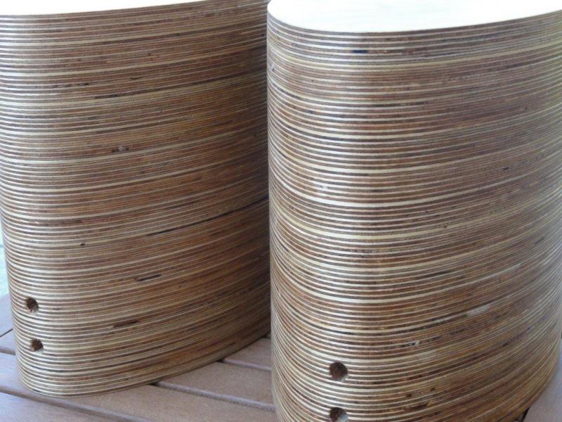

    Bei der Umsetzung des Projektes hat mich sehr faszinierend welche Formenvielfalt sich bei der Art der Verarbeitung der Multiplexplatten ergeben können. Ebenfalls finde ich die Maserung des Holzes sehr ansprechend.

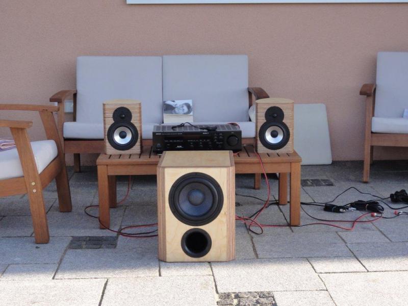

    Der Klang der Satelliten ist in Verbindung mit dem Subwoofer sehr stimmig. Die Tiefen kommen sehr satt.
    Ich habe hierbei den Bausatz VIB 130 TL von Visaton verwendet, mit ein paar kleinen Änderungen an der Frequenzweiche.
    Der Subwoofer ist nach dem Bauplan Sub T-20.39 von Visaton zusammengebaut und wird mit dem Aktivmodul Mivok AM80 verstärkt.
    Viel Spass mit den Bildern.
    Servus Thomas

    Hier noch ein paar Bilder:

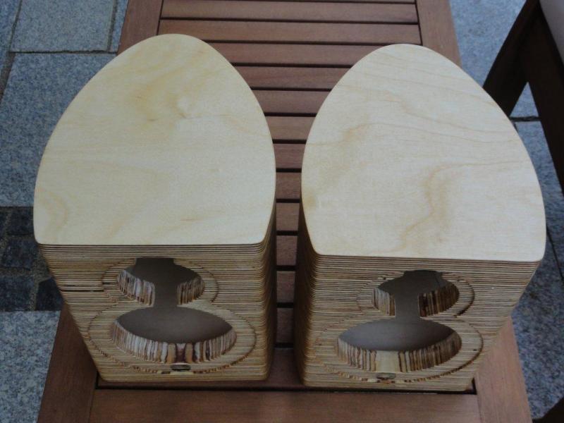

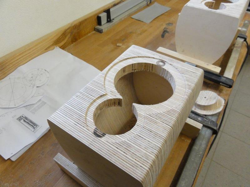

        Sehr schön gemacht. Mit einer Aufweitung dec MT-Ausscnittes wäre es noch einen Tick besser.
        http://www.visaton.de/vb/showthread.php?t=23692
        Wie hast du denn zwischen MT+HT abgedichtet?

          Sind die für deinen Bruder?
          Und hast du einen zweiten AVR mit integriertem Sub-Verstärker gefunden?
          Ups steht ja da, Sub-Modul AM80.
          Gibt es noch ein Endfinish mit Lack?
          Oder bleibt es Natur?

            Ich habe das Finsch schon gemacht. Es sollte dezent die Holzstruktur unterstreichen. Deswegen habe ich die Lautsprecher mit Firnis gestrichen.
            Es sind 5 Lagen Firnis mit Zwischenschliff bis 400 Schleifpapier. Am Ende war es sehr glatt, da mit dem Firnis und dem Staub beim Schleifen alle Fugen zugeschwemmt worden sind.
            Aber vielleicht könnte man jetzt noch mit einer Bienenwachsschicht mehr Glanz hinbekommen. Hat da einer von Ecuh mehr Erfahrung?

                @WalWal: Was meinst Du mit "Aufweitung des MT-Ausschnitts"? Eine Trennung zwischen HT und MT habe ich nicht vorgenommen. Muss das wirklich sein?
                  • 28847
                  Das meine ich, du hättest nur den link abrufen müssen.
                  http://www.troelsgravesen.dk/chamfer.htm
                  Ich habe den Unterschied gehört. Nochmal die Frage der Abdichtung: Du hast an der Berührungsstelle MT-HT keine Holzunterlage, wie hast du das abgedichtet?
                  Eine Trennwand meinte ich nicht, die braucht man nicht, allerdings ist deine Schallwand nicht so stabil, wie sie sein sollte/könnte, vieleicht ist aber nicht tragisch bei der kleinen Fläche.

                    Also schräg nach hinten habe ich leider ein Löcher für die Chassis nicht angefast. Aber ich werde es mir für das nächste mal merken.
                    Kann Du mir auch erklären wie man am besten beim Fräsen vorgehen sollte um auf dieses Ergebnis zu kommen?

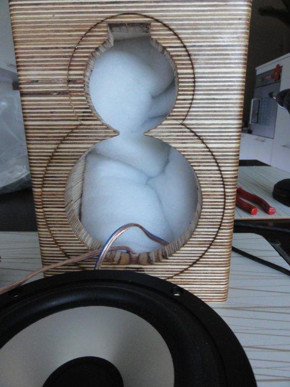

                    Ich denke, dass die Abdichtung zwischen MT und HT kein Problem darstellt.
                    1. Genau am Übergang von beiden Chassis ist kein Holz, aber diese Anteil ist doch sehr gering. Angenommen der AL130 liegt ca. 2-3 cm nicht am Holz an, dann macht das nur ca. 3% des Umfangs aus.
                    2. Die (Luft-)Abdichtung passiert, wie sonst auch, mit einem Dichtband. Dieses Dichtband dichtet zwischen dem AL130 und dem G20SC8 genauso wie zu den Holzbereichen hin ab.
                    @walwal: Glaubst Du, dass das wirklich ein großes Problem sein könnte? Wie könnte ich es verbessern?
                      • 28847
                      Leider kenne ich keinen Fräser, der das von vorne kann, also von hinten aufweiten. Geht aber wohl bei der Box nicht. Handarbeit und Raspel oder Fräser geht von vorne, auch nachträglich.
                      Wenn 3 cm undicht sind, ist es tragisch, weil da Luft durchpfeift. Das mit dem Dichtband kapiere ich nicht. Du könntest die Lücke mit Silicon ausspritzen.
                        • 10905
                        da pfeift überhaupt keine luft durch, da der hochtonmagnet die lücke schließt, ... kenne die konstruktion sehr gut, ...

                            Also ich habe auch keine Aufweitung.
                            Ich denke die bringt hauptsächlich was, wenn der AL130 sich ordentlich bewegt.
                            Bei meiner Verschaltung - Trennung bei 120 Hz und keinen hohen Lautstärken, CB - bewegt sich die Membran im < 1 mm Bereich. Da denke ich, dass die bessere Innenbelüftung durch die Aufweitung nicht nötig ist.

                              Es geht um Reflektion, nicht Stömung. Ist aber nur ein minimaler Effekt beim Al 130. Beim Ti und anderen Minichassis ist die Wirkung stärker.
                              So wirkt sich das aus bei kleinen TMT:
                              Immerhin bis zu 3 dB Unterschied von 400-2000 Hz! Das ist hörbar.
