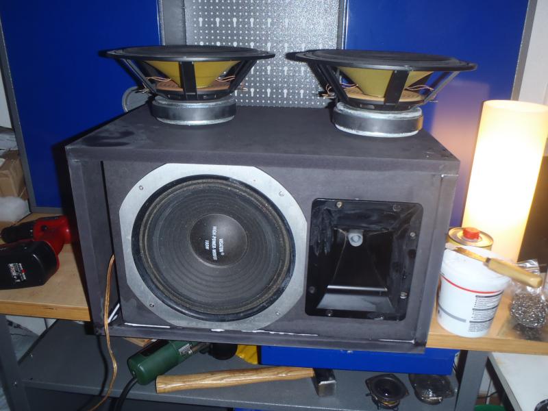

    Ich will doch auch mal was vorstellen:
    Zuerst mal:
    meine erste Visaton-Box ist schon lange her - nur mit dem WSP26s und sonst mit Audax PSM12 und Isophon SKK 10 - nach Bernd Stark 1978????.
    Dann Umbau auf VIB Extra GF250G RHT12S
    und dann auch Aria 1 mit SUB T-36.39
    sowie VIB130CB mit GF250Sub gebaut
    und
    meine Dauerbaustelle Classic GF250/HE (Waveguide ?; Hochtöner? - welches Furnier?)
    aber gestern bin ich endlich mal wieder aktiv geworden:

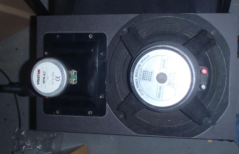

    BG25 mit HTH 8.7 für den Keller - Ziel : hart - direkt
    Kosten gesamt 2xBG25 30€, 2xHörner 45€, Weiche 2xMB 115/H 35€ dank Fischen in der Bucht.

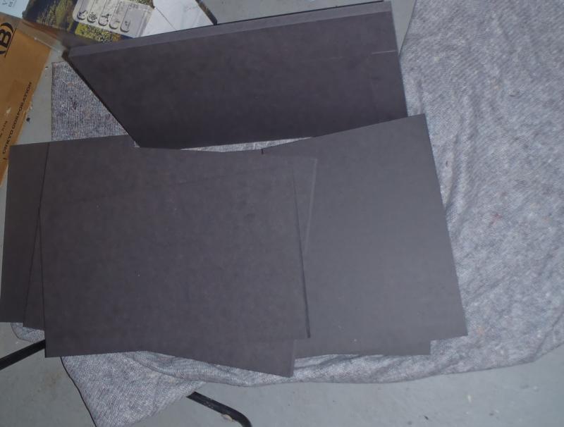

    in MDF schwarz -
    MDF schwarz ist teuer -60 € fürs Holz im Bauhaus - Zuschnitt ist aber super - auf den Millimeter korrekt.
    Schwarzes MDF bohren und sägen gibt fürchterlichen schwarzen MDF-Staub

    Box für den Keller
    Hallo Christian,
    die Quälerei mit dem MDF schwarz ist mir bekannt. Ich schneide das selbst zurecht und kann danach einen halben Tag sauber machen.
    So eine Kellerbox habe ich ebenfalls gebaut, die BG 20 Partybox. Oberstes Ziel war ein Preislimit von 50,-€, für den Keller eigentlich gut genug.
    Um die Plage mit dem MDF zu umgehen, habe ich für die Front eine beschichtete Spanplatte gewählt. Unter den Resten beim Holzhandel ist so etwas schnell gefunden.

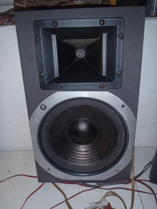

    Deine Box würde ich in der Frontansicht gern sehen.
    Wolfgang

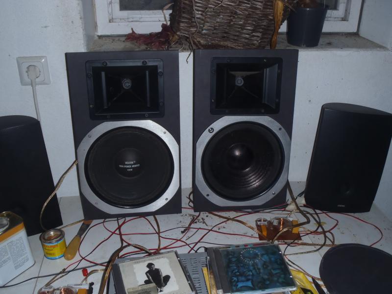

      • 1951

        Kellerbox
        den BG 25 konnte ich nicht bei Visaton finden, ansonsten ist die Front sehr ordentlich gelungen.
        Insbesondere der Ring um den BG 25 gefällt mir, gehört der zum Chassis oder ist das eine extra Anfertigung?
        wegen dieses Aussehens bin ich soeben dabei mich mit Mivoc anzufreunden.
        Wolfgang
          • 1951
          Das ist die Uralte-Technology/Professional-line.
          Eher PA als normal HiFi
          Gehört alles dazu.
          Der Ring ist kein Ring, sondern der massive gebürstete Alu-Druckgusskorb.
          MFG
          Christoph

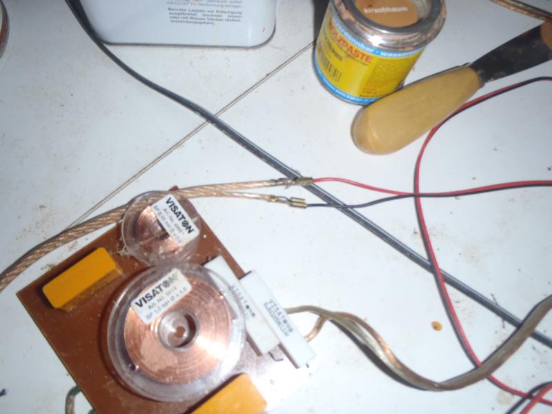

            Dann werd ich mal messen und mich über die Weiche hermachen.

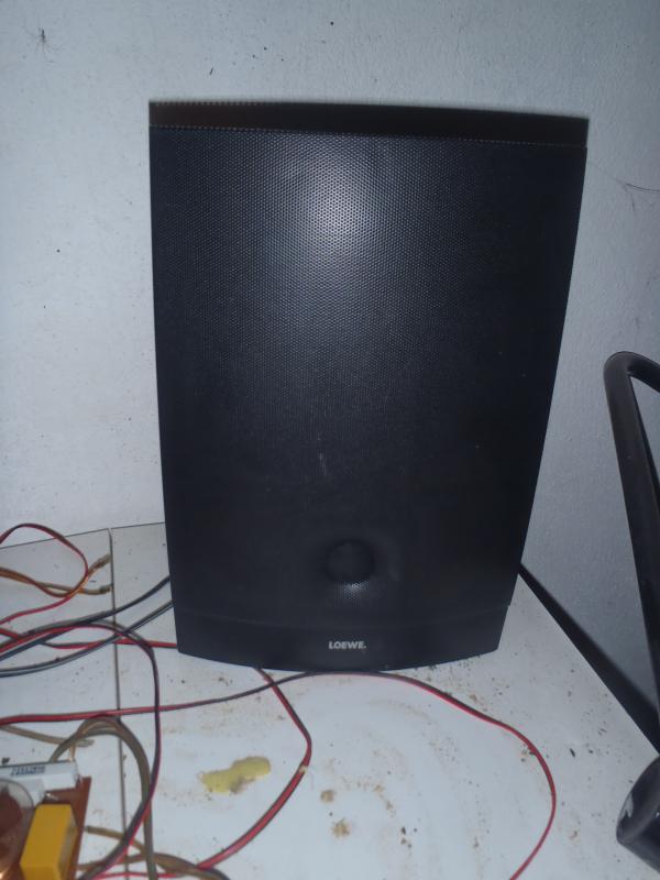

            Der derzeitige Sub wird später vielleicht noch durch so was ersetzt:

              Hallo Christoph,
              alles klar, jetzt bin ich ein wenig schlauer.
              Bezogen auf Deine Verdrahtung, habe ich folgendes Rezept:
              Für die Innenverdrahtung der Box nehme ich neuerdings 1,0 qmm Cu-Litze. Ich meine, dass hier 1,0 qmm reicht, im Verhältnis zum Innenwiderstand der Weiche ist das sehr gering. Die Kabelenden versehe ich mit Flachsteckhülsen, das macht mögliche Änderungen an der Weiche sehr einfach.

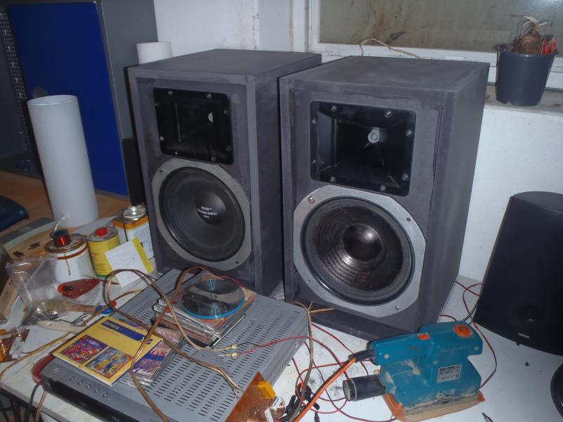

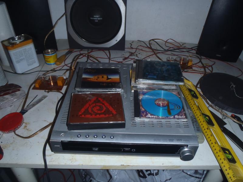

                    So sie laufen jetzt beide.
                    Die Aufstellung ist noch nicht ideal sonst hören sie sich schon recht gut an.
                    MFG
                    Christoph

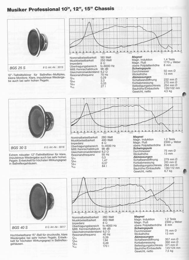

                      Ist das in der rechten Box auch ein BGS25, sieht nach einer Schaumstoffsicke aus?
                        • 1951
                        Aber ja
                        Leider hatte der Vorbesitzer das Ding mit schwarzer Farbe angespritzt - übrigens auch den Korb.
                        Der war schnell von der Farbe befreit, aber die Membran lass ich. Beim Preis von 9 € zu verkraften.
                        Nein die haben Textilsicken und sind bretthart eingespannt. Selbst bei meinen Maximallautstärken muss man die Hand dran halten um eine Auslenkung festzustellen.
                        Ich hab sie mal etwas weiter gestellt.
                        Sie sind schön direkt - gut für Rock und Jazz, aber die Höhen und hohen Mitten sind noch zu präsent.
                        Ich muss messen und an die Weiche ran.
                        MFG
                        Christoph

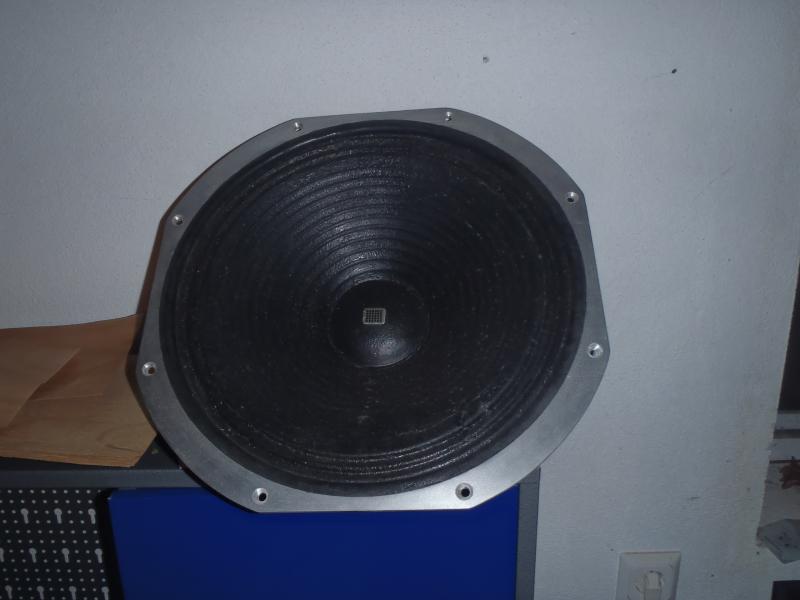

                          Was ist denn das für ein Chassis den Du als Sub nehmen willst, muss ja noch eines der ersten Visatonchassis aus der Professinalline gewesen sein, rein optisch kann ich den nicht per Katalog einordnen. Bei Dir im Keller könnts mir gefallen, haben doch das gewisse etwas diese duften alten Chassis.
                            • 1951
                            WS38AW noch mit einem kleinen orangen Aufkleber
                            WS 38 AW 8 Ohm 6,7 bis 1985 23 3,94 0,77 0,65 600 855 73 - 0,58
                            keine idealen Parameter
                            Auch etwas verschandelt- Membran angestrichen
