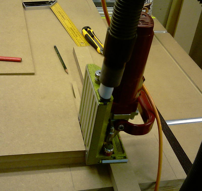

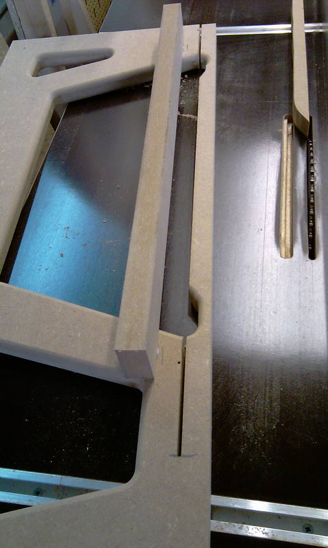

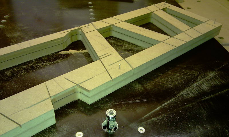

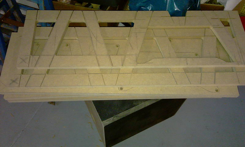

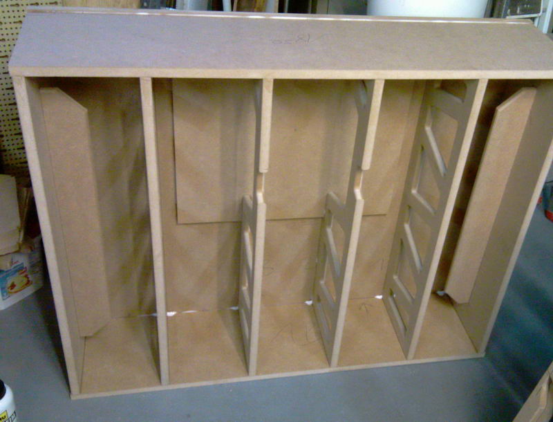

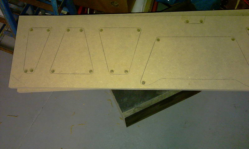

                  Wie # 115 angedroht, 2 Subgehäuse.
                  Die Methode mit einsägen und kopierfräsen geht wirklich gut.

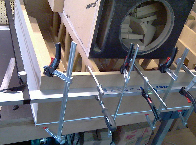

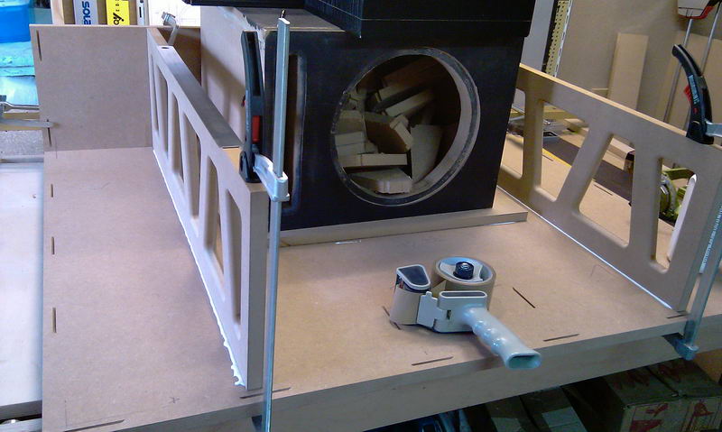

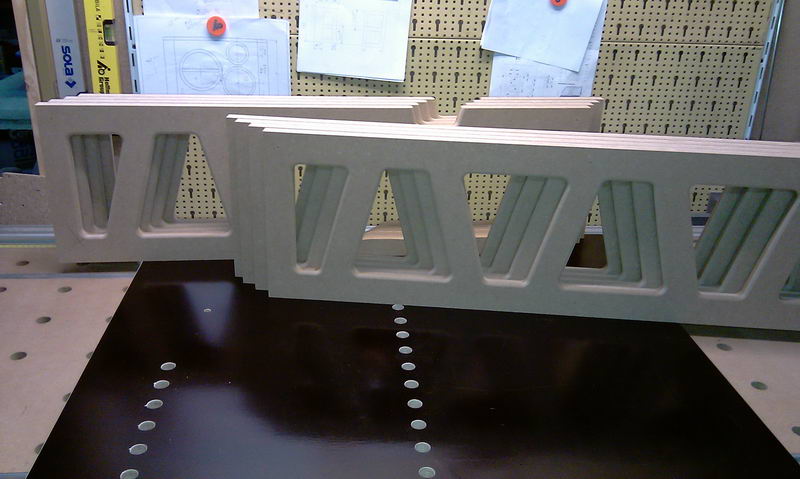

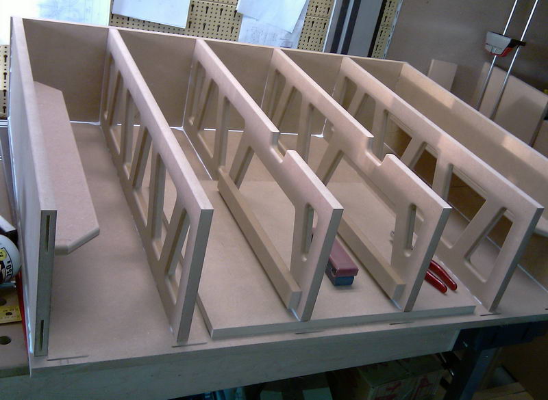

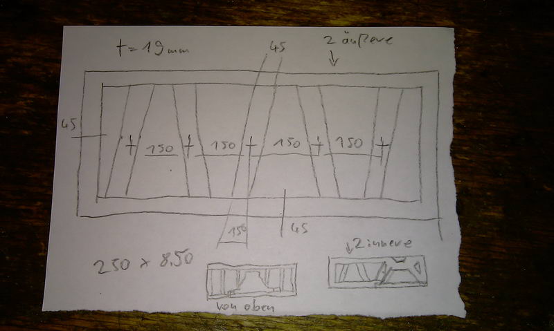

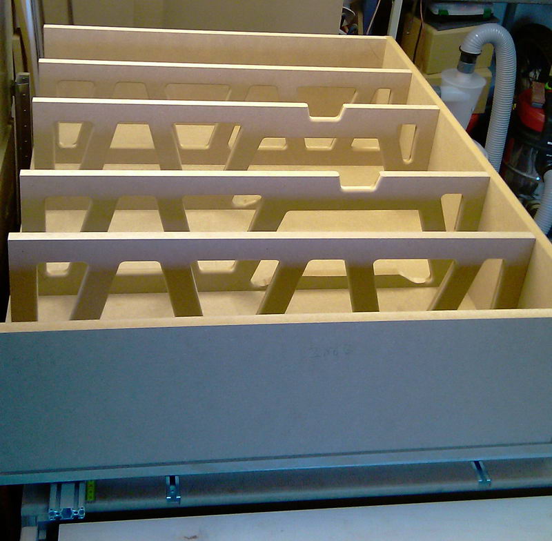

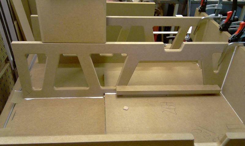

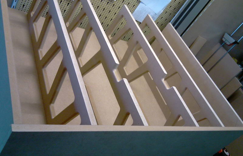

                    weiter mit dem Koserthal'schen Luftverschieber, inzwischen finde ich den sogar schön.
                    Erst mal trocken, dann mit Leim.
                    Der Einschnitt ist wegen der Schallwanddopplung.

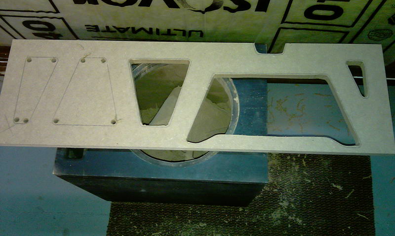

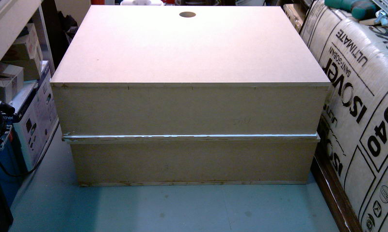

                      Die Bohrung für den Treiber ist noch etwas klein, es ist erst mal eine Griffmulde, sonst ist das Teil kaum noch zu bewegen.
                      200 liter netto, 54 kg.
                      Heute die zweite Rückwand, nach ein paar Tagen trocknen dann fräsen.
                      We-Ha hat mal gefragt, ob sich der Bau solch eines Sägetisches lohnt, ich meine schon. Bin froh drüber, kann alles genau sägen und habe für die Montage eine gute Arbeitshöhe.

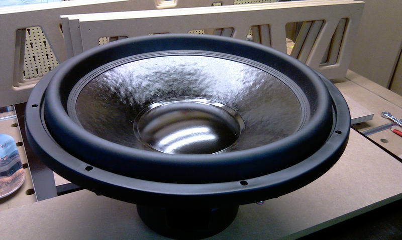

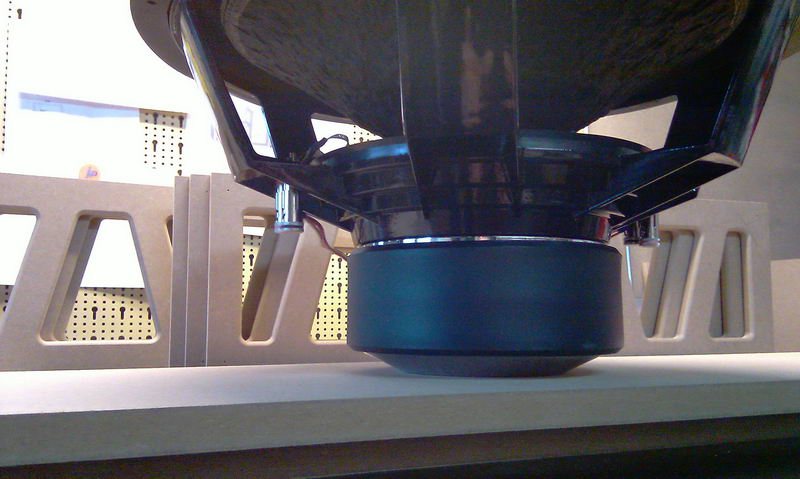

                              welche Treiber machst du da rein in die schönen Gehäuse?
                                • 5969
                                Hallo Peter,
                                Steht doch in # 130, das sind die Koserthal'schen Luftverschieber. Die hat ausschließlich er, weil selber produzieren lassen.
                                Die laufen in 170-200 liter geschlossen, bei weniger Volumen muß man entzerren.
                                600 gr bewegte Masse, 3 Zoll Schwingspule, 45 mm lang.
                                Kein Wirkungsgradwunder, aber bei dem habe ich keine Angst, daß er anschlägt.
                                Meine Gehäuse haben 214 liter, ohne Strebenvolumen bleiben 203 über
