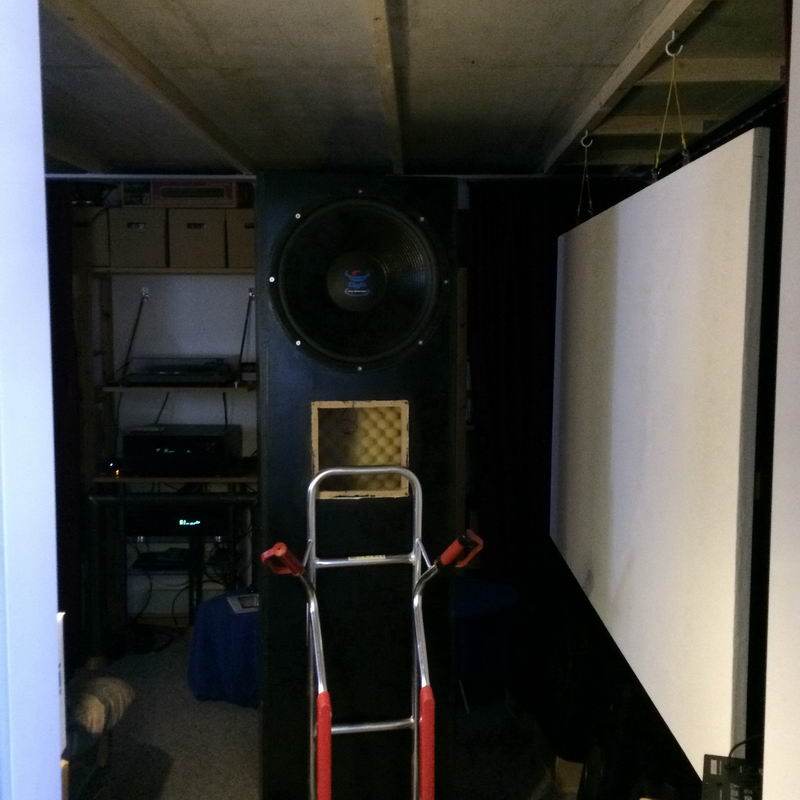

                        Habe den 18" Sub als einmal gefaltete TL mal ins Heimkino gerollt und mit Sinustönen laufen lassen. Unter 25 Hz wird er leiser. Laut Martin könnte er auf 22 Hz abgestimmt worden sein, den habe ich mal in der Bucht anschwemmen lassen und habe keine Konstruktionsdaten dazu erhalten. Maße sind 51 cm breit, 60 cm tief und 190 cm hoch. Verbaut ist wohl ein GBS 3418. Timo hat mir vor 2 Jahren mal empfohlen den in 200 l BR zu betreiben, Martin hat mir vor kurzem zu 200 liter CB geraten. Zum anschließen hatte ich vorher oben ein Terminal eingebaut, damit ich das eingebaute Mivoc AM120 nicht benutzen muß. Den Antrieb hat nämlich das DS4.0 übernommen, weil man da alles besser einstellen kann, ohne Zwangs Bassboost. Dann habe ich oben ein Brett draufgeschraubt und ihn damit geschlossen. Also 20 Hz und 100dB ist gar nicht laut, ich war echt überrascht. Ein dezenter Windhauch und leichtes Grummeln.
                        Die Front habe ich mit 3 Aktivmodulen und je Belle CR einem Sub geändert und das ganze vom Onkyo neu messen lassen. Die Front wurde als "Full" erkannt.
                        Das ganze spielt jetzt ganz anders auf, voller, mehr Druck und auch tiefer. Das konnten die T25.50 alleine schon mal nicht, war aber auch klar.
                        Gesehen habe ich ein paar Scenen aus Avatar, Martin schreibt immer von der Scene, wo der Turuk die Icran in den Wald treibt. Ist Kapitel 18, in 17 holt sich Jake ja erst einen Icran.
                        Ja, den Turuk kann man schon spüren, aber das geht sicher (noch) besser.
                        Granateneinschläge kommen natürlich auch ganz anders, habe mir angesehen, wie der große Baum bombardiert wird.
                        Somit sehe ich das mal als Bestätigung, das Querbelle's mit GF250 und ein Belle Center mit 2 GF200 wie bei Martin doch die bessere Option sind, unter der Leinwand zu stehen. So hatte ich es ja ursprünglich vor, also 3 x Belle Center.
                        Mit der Breite komme ich klar, dann stehen die auch ein klein höher vom Boden weg.
                        Angeregt von koserthal's hängendem Plattenspieler http://www.visaton.de/vb/showpost.ph...52&postcount=1 habe ich meinen auch mal an die Wand gehängt. Das mit den Wantenspannern war ein super Tip, so kann man das Brett hervorragend einstellen und kontern.
                        Meine Leinwand ist eigentlich ein Rahmen aus üblichen Dachlatten und einer dünnen Platte (mehrfach von hinten abgestützt), das ganze gerollt mit stumpfmatter Dispersionsfarbe. Ein Vergleichstest mit einem Stück Opera Projektionsfolie hat gezeigt, das es gleichwertig ist. Nur viel preiswerter und DIY
                        In nächster Zeit werde ich mal das TL Sub Gehäuse in der Mitte durchsägen und es mit 200 liter CB probieren, die andere Hälfte zum provisorischen Betreiben von den 2 TIW300 in jeweils 100 liter CB alternativ probieren. Außenrum mit der HKS ist ja noch einfach, für den Innenteiler braucht man wohl einen langen Fuchsschwanz. Muß suchen, wo man sowas bekommt. Leihen reicht,
                        Mal sehen, was mir gefällt.
                        Mist, daß man sich nicht einfach mal einen TL Sub MK2 leihen kann um zu hören, wie der am Hörplatz funktioniert. DVD's und BluRay kann man sich ja auch ausleihen.
                        Der Sub steht übrigens hinter dem Sofa und neben dem Beamer.
                        Das letzte Bild ist ein Panorama vom Eier Phon. Die roten Molton Vorhänge und die Tür sind gegenüber.
                        Übrigens, vielen Dank an Martin und Timo, die mich immer so hilfsbereit beraten, da ich von den Berechnungen keine Ahnung habe
