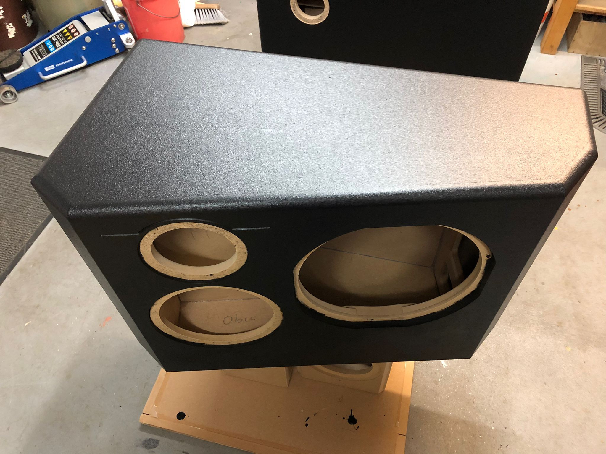

                    Es gibt ein kleines Update.
                    Nachdem zxlimited mich jahrelang bearbeitet hat, die Front für Stereo hören potenter zu machen und ich auch endlich mal was mit den TIW360 machen wollte, wurden nun 2 Querbelle 360 für die Front fertig gestellt. Die Querbelle 250 sind eingedreht zum Hörplatz, die neuen sind mit schrägen Schallwänden versehen. Die kommen hinter die Leinwand, hinten parallel zur Wand und Vorhang. Vorne eben zum Hörplatz. Letztendlich trotz größerem Lautsprecher mehr Platz hinter der Leinwand.
                    Da Martin immer großen Wert drauf gelegt hat, das alle Belle's tonal zueinander passen, mache ich mir da überhaupt keine Sorgen das es nicht homogen sein wird. Das wird sich nach aufstellen und einmessen zeigen. Zum aufstellen hinter der Leinwand müssen aber noch die passenden Ständer gefertigt werden.
                    Jedenfalls haben die ersten angespielten üblichen Test CD's gezeigt, das es eindeutig Belle's sind. Gestrichenes Cello von einer Test CD steht anders, greifbarer im Raum als mit den 250ern. Zum reinen Musikhören braucht man keine Sub mehr. Höchstens bei Orgelmusik, da braucht man sie dann doch.
                    Problematisch waren Teile der Frequenzweiche zu bekommen, da sind doch Werte drauf, die haben mir Kopfzerbrechen bereitet. Eine Spule vor dem B200 hauptsächlich, selber wickeln war nicht erfolgreich, zum Glück hat die Spule mit passenden Werten ein Freund gefunden und besorgt.
                    Planung wegen Aufstellen und Gehäusebau wurden wieder mit FreeCAD gemacht, schön was mit CAD alles möglich ist.
                    Gehäuse mit schräger Schallwand sind noch mal eine Herausforderung, sowas baue ich nicht noch mal.
                    Aber wenn die Ständer fertig sind und die stehen, eingemessen sind und spielen bin ich fertig mit dem Kino.
                    Als letzte Schritte werde ich dann noch vorne rechts und links auf schwarze Molton Vorhänge wechseln, schwarze hochflorige Teppiche auf den Boden vor der Leinwand (gesehen bei Martin, fand ich super). Die dunkelroten Vorhänge können dann weiter nach hinten, da sind die Schienen noch leer.
                    Es gibt noch viel zu sehen, das ganze Marvel Universum lief zwar schon im Fernsehen, aber in der richtigen Reihenfolge im eigenen Kino, so möchte ich das haben. Und ohne Werbeblöcke drin

                      #505
                      Die Weichenteile sehen so klein aus...
                        • 5980
                        #506
                        Dabei ist die Bassweiche wegen GHP länger als normal. Aber die Weichen gingen auch gut rein ins Gehäuse, das stimmt.

                          #507
                          Hallo Jörg,
                          die sehen in der Form gut aus, hat aber dieses Mal lange gedauert der Bau
                          Und hat der alte TIW noch etwas mehr drauf als der GF250?
                          Dann ist das Kino wirklich fertig? Der Martin wird dir bestimmt noch ein paar Verbesserungsvorschläge machen
                          Ich hoffe Visaton liest hier mit und möchte die Belle 360 bzw. 300 auch mal bauen, damit mit sie wieder ein paar ordentliche
                          Regalboxen im Programm haben.
                          Meine Marvel-Sammlung ist auch noch nicht vollständig, im Moment arbeite ich noch Star Trek Piccard ab.
                          Gruß Thomas

                                Gestern habe ich tatsächlich mal wieder im Kino gesessen. Ja, der alte TIW hat es besser drauf, tiefer geht er auf jeden Fall. Wobei mir die GF250 immer gereicht haben. Aber gestern hatte ich die Subs aus (hatte zuletzt Musik an den Querbelle360 ohne Subs gehört) und das gar nicht so gemerkt, weil es eher leise was, es war schon spät. Als ich dann die T-Amp E800 eingeschaltet habe, flog die Sicherung. Aber sonst startet die T-Amp zuerst, dann die Anlage und der Beamer hängt günstigerweise an einer anderen Zuleitung. ;-)
