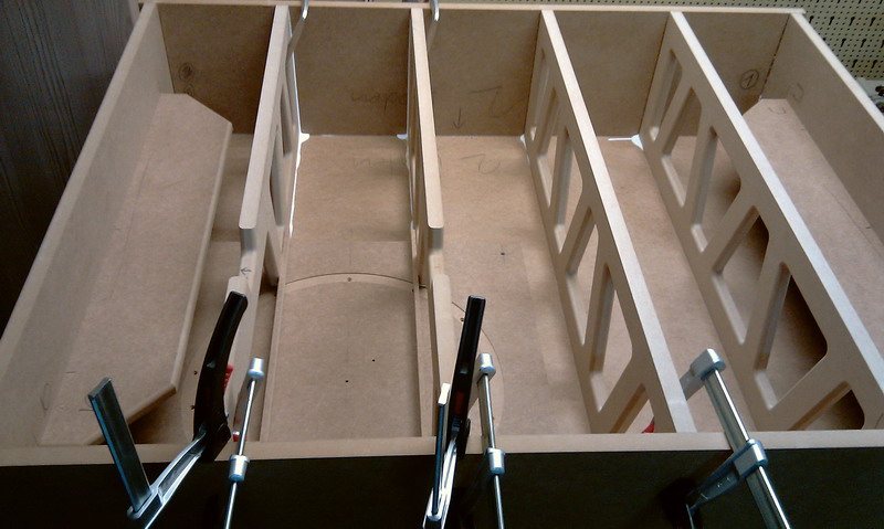

            Weihnachten ist zwar gerade vorbei, aber da ich letztens meine beiden 200 liter Sub Gehäuse an jemand mit Belle Kino und "Unterkunftslosen" Luftverschiebern abgetreten habe, mußte ich mir wohl neue bauen.
            Die Schallwanddopplung wurde diesmal zum leimen im Bereich des Durchbruches verschraubt (die Schrauben sind aber schon wieder raus) und die Luftverschieber wandern auch zur Seite. Somit werden die Luftverschieber symetrisch zu der davorstehenden Belle Front stehen, alles wie gehabt hinter der AT Leinwand.
            Die Gehäuse wurden vor Abgabe um das Maß verschoben, das Ergebnis war genau wie vorher.
            Die Schablonen für die Innenteiler mußte ich neu herstellen, die waren schon lange entsorgt.
            Mit einem bischen Glück wird alles an Neujahr verleimt sein.

              Astrein! Sieht fast genauso aus wie bei mir gerade, nur dass meine nicht halb so schön, dafür doppelt so viele sind
                • 5973
                Du machst auch keine halben Sachen.
                Wieviel liter haben die jetzt?
                Brauche ich noch Steinwolle? (War ne überflüssige, rhetorische Frage, mache ich eh nicht rein, das Ergebnis war sehr zufriedenstellend) und genug Streben sind eh drin.
                  Warum auch halbe Sachen? Die ganzen machen doch viel mehr Spaß
                  Sind ca. 215 Liter pro Kiste - fast einen Kubikmeter Raum dem Tiefbass geopfert
                  Meine wurden gestern Nacht um 2 fertig, ätsch
                  Dafür bin ich mit der Leinwand noch nicht halb so weit wie erhofft...

                            Vor 11 Stunden habe ich die erste Rückwand geleimt, jetzt gerade die zweite.
                            Diese kleinen Hilfsklötze sind unverzichtbar. Die Rückwände sind fast 1 qm groß und würden verrutschen ohne Ende. Ebenso nötig das Griffloch zum rumdrehen.
                            Vor dem bündigfräsen muß ich sicher 2 Tage warten.....

                              Fein was ihr zwei da baut
                              Martin, wird das bei dir ein SBA?
                                Sowas Ähnliches, irgendwie eine Kreuzung aus SBA, Eckhorn und Ripol, oder eben das was rauskommt, wenn man partout hinter eine geschlossene, massive Leinwand noch 4 Luftverschieber quetschen will
