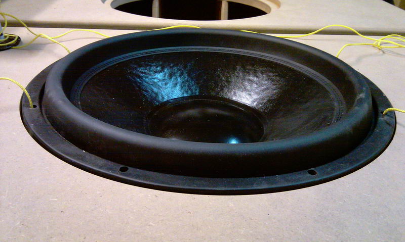

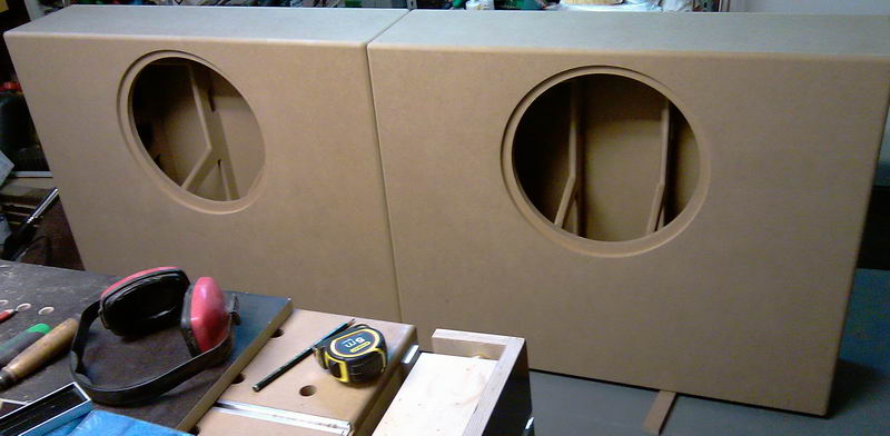

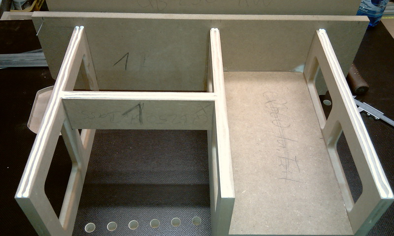

      Tja, will ja tief runter und Pegel. Also braucht man genug Fläche, Hub und Volumen und einen geeigneten Treiber.

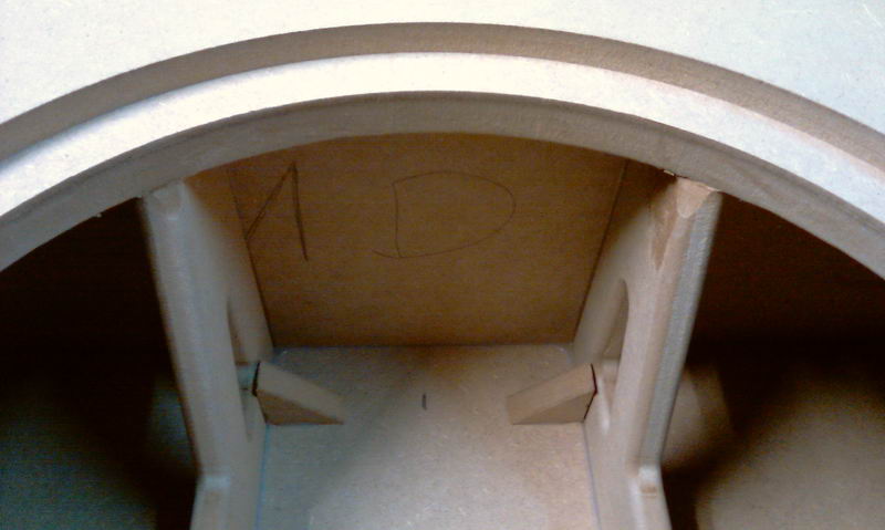

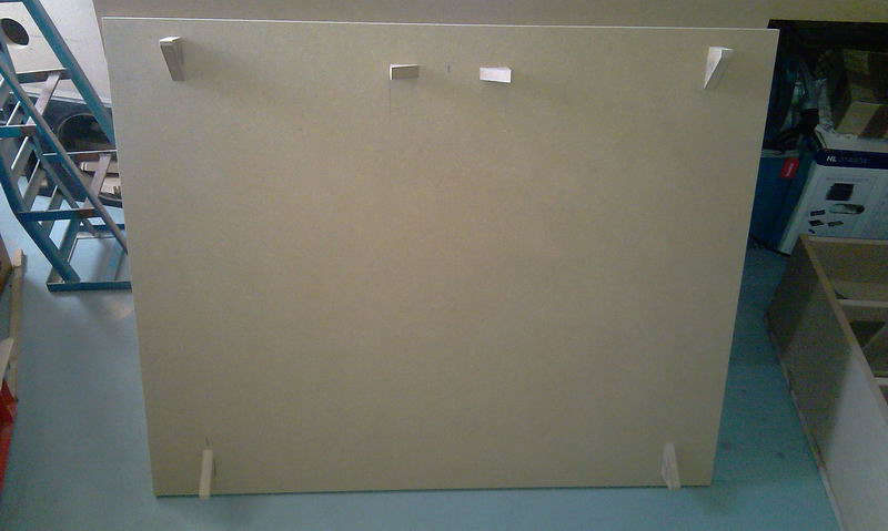

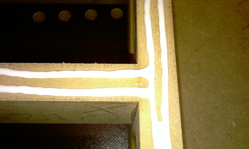

      Wer sich fragt, wie man alleine das Gehäuse dreht mit frisch aufgetragenem Leim, ohne das alles gnadenlos verrutscht, das berüchtigte Wegschwimmen beim MDF.
      Hier die Lösung: Fixierklötze mit 1 mm Luft in jeder Achse.
      Ich war trotzdem sehr nervös, das hat aber super geklappt, aber nur mit dem Griffloch.
      Dazu schon trocken gute Spaltmaße, nämlich höchstens 1/10 mm, schon fast Erfolgsgarantie. Nach dem rumdrehen quillt überall dezent der Leim hervor, innen und außen. Macht ein sehr gutes Gefühl. Bei der Rückwand habe ich sogar ausnahmsweise eine zusätzliche Leimlinie aufgetragen, sonst mache ich immer eine Doppellinie. Den getrockneten Leim fräse ich lieber weg, als das was fehlt

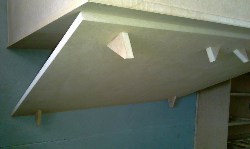

          #139
          Jörg, wie tief ist denn dein Sub Gehäuse. Nicht dass dir das Teil zu wackeln (übertrieben) beginnt. Auch wenn das Gewicht hoch ist, wird es sicher unter heftigen Bassattacken zum Kippeln neigen. Ev. noch links und rechts einen Fuß zur Abstützung nach vorne und hinten einplanen. Und ja das ist ernst gemeint.
            • 5980
            #140
            Ist 29 cm und kommt unter das Fenster in die Front und ja, wird an der Wand verschraubt. Aber Danke für den Hinweis
            Oder langer Fuß, mal sehen.

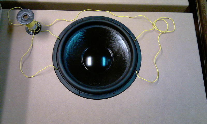

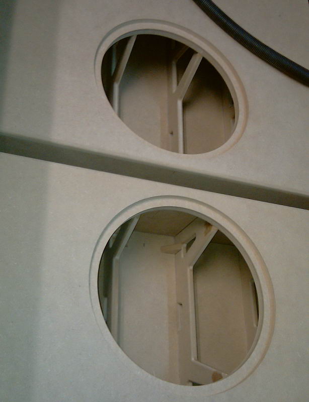

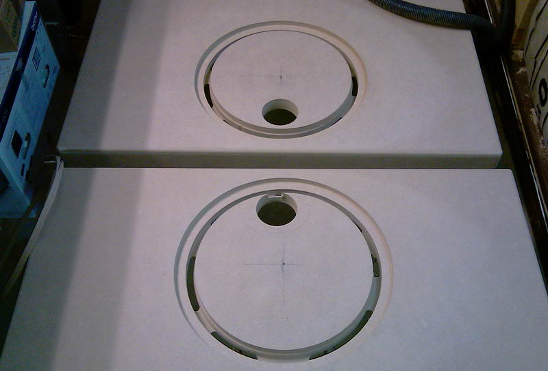

                Aktueller Stand.
                Wo bleibt mein Warnex?
                Zyklon schon wieder voll

                  Zwei nette Schächtelchen und ne ganz schön dicke Sicke
