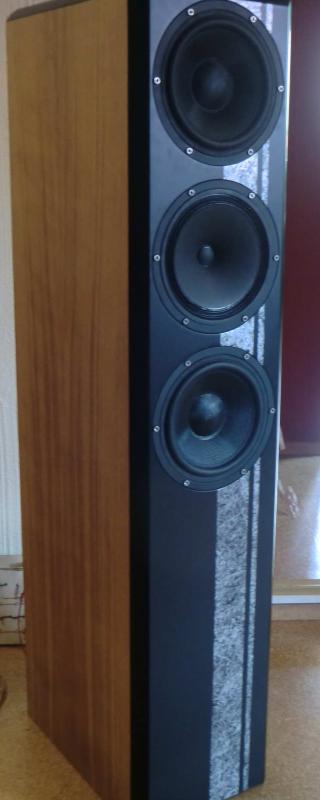

    Die Solitude ist fertig
    Der Lack ist scwartz matt mit Marmorisierten Silberstreifen
    nun noch eine Frage Lohnt eine Aktive Weiche da ich Schon 2 Endstufenhabe
    eine Marantz PM17für den Mittelhochton
    eine Rotel rb1080 die ich eingetrosselt habe um die gleiche Leistung zu erziehlen wie die Marantz

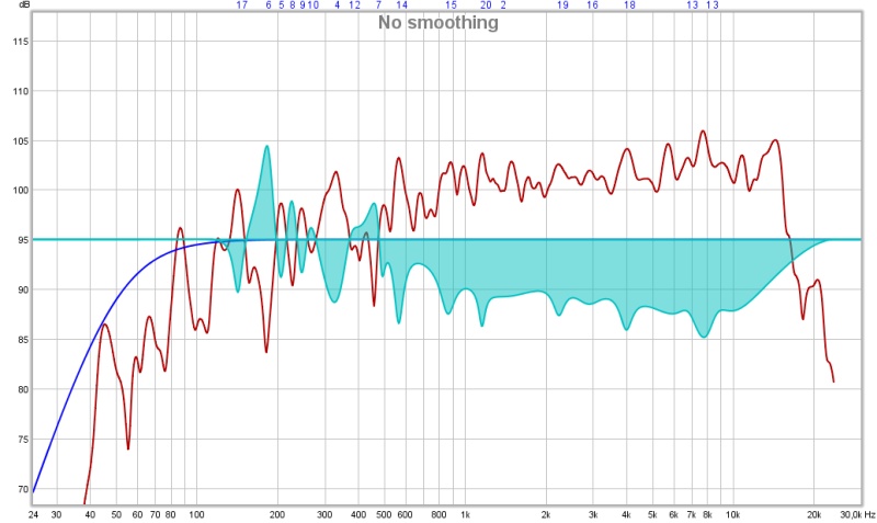

        Aktiv kann beim B200 durchaus was bringen, aber nur wenn man das ganze bis zum Exzess treibt, wie hier:
        http://www.visaton.de/vb/showpost.ph...9&postcount=53
        Ansonsten gilt was die Vorredner gesagt haben: Aktive Ansteuerung ermöglicht v.a. im Bass Raumanpassungen, die sich deutlich bemerkbar machen.
            Heißt das du hast tatsächlich 17 EQ Filter gesetzt? Hörst du immer noch so?

              Jap, das läuft so bis heute unverändert mit 14 bzw. 17 Filtern pro B200.
                Erstaunlich wie gut der REW die EQ ermittelt. Der XOver Optimierer optimiert eher mäßig. Ich probiere das grad mal aus.
                • Arthur Dent
                  • 08.03.2009
                  • 540
                  Der REW schlägt mir 20 Filter für den B200 zwischen 100 und 10.000 Hz vor
                  Die gebe ich jetzt mal von Hand in XOver ein.
                  @eige, sorry für den "Missbrauch" deines Threads. Schöne Lautsprecher! Ich habe lange mit der Solitude gehört. Aktivieren lohnt sich meinen ersten Erfahrungen nach auf jeden Fall, ist aber nicht einfach. Ich lerne es auch gerade.

                        Sehr schönes Ergebnis.
                        Da wünsche ich dir sehr langen Spaß mit deinen Boxen.
