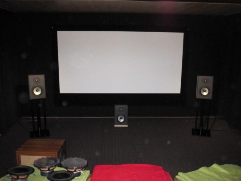

    lange ist es her das ich beschlossen habe mir ein Film- und Musikzimmerchen zu richten.
    Nun da es fast vor der Vollendung steht möchte ich es euch natürlich nicht vorenthalten.
    Ein Dank schon jetzt an alle die hier im Forum mitgwirkt haben und mir Tips für dies und das gegeben haben.

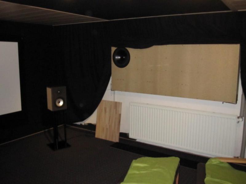

    Die Basis bildete ein Raum den man in vielen Kellern so vorfinden könnte.. Zu sehen ist dieser teilweise noch in diesem Thread.
    http://www.visaton.de/vb/showthread.php?t=20743

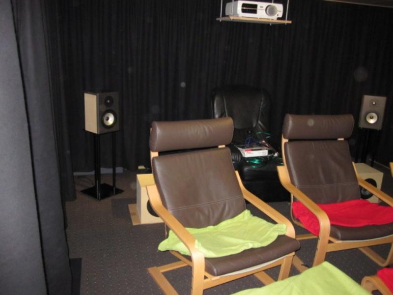

    Entstanden ist ein nahezu dunkler Raum in dem es sehr viel Spaß macht Filme zu genießen. Als Lautsprecher halten bei mir 5 Stück Bijou 170 her. Als Kleinsubs (für Musik und ein paar Filme) stehen bei mir hinten 2 TIW 200 in 20L CB auf der 1/4, 1/4 Position. Hierbei handelt es sich noch um meine Testgehäuse. Ich bin davon aber sehr angetan und höre auch keinen Nachteil dadurch das sie hinten stehen. Hatte sie zuvor auf den äquivalenten Stellen auf der Vorderseite des Raumes.
    Für richtige Filme gibts dann noch meinen TIW 300 in seiner Line auf ca 24-25Hz abgestimmt.
    Die Leinwand besteht aus einem Keilrahmen und Tuch von Gerriets ( Scene hieß das glaube ich)
    Die Ränder für guten Kontrast sind mit dem bewährten DC Fix schwarz ausgeführt. Ebenso die abnehmbaren Maskierungsstreifen von 21:9 auf 16:9.
    Die Bilddiagonale liegt im Großformat bei ziemlich genau 103Zoll. Mir reichts. Es wurde quasi genau auf die Sitzentfernung angepasst um Kinofeeling aufkommen zu lassen. Die Sitzentfernung ergab sich wiederum auf Grund des Stereodreiecks etc.
    Der Projektor ist ein Epson EH TW 4400 LPE

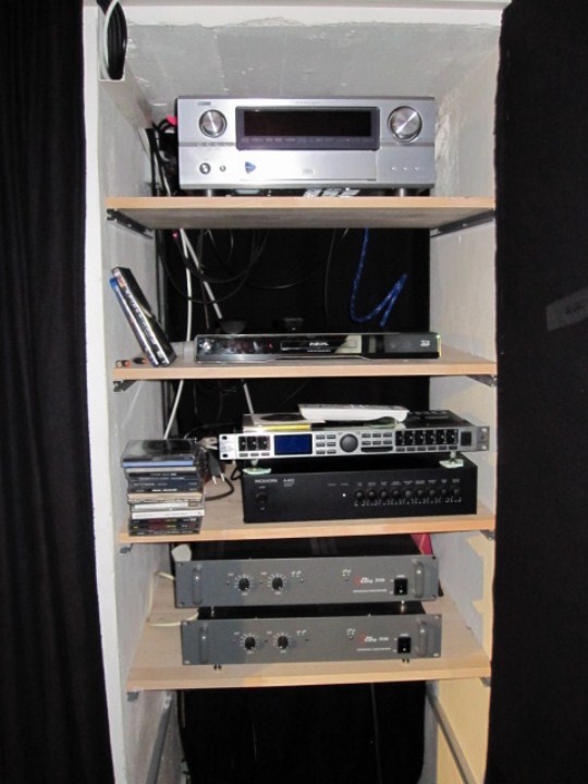

    Als AVR kommt bei mir der Denon 4306 zum Einsatz welcher mit den kleinen Böxchen sehr gute Dienste leistet.
    Der Bluray Player ist von Philips 7500 MK2 heißt er glaube ich.
    Die Kleinsubs werden von T-Amp S150, die TL vom Reckhorn A402 angetrieben.
    Die Reckhorn filterungen und einstellungen benutze ich nicht. Das erledigt die DCX 2496 besser.

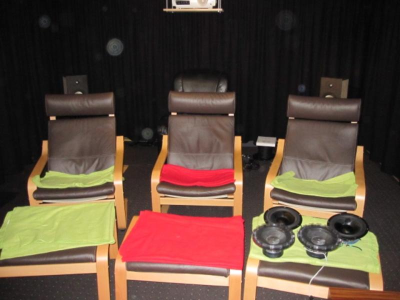

    Die Sessel sind IKEA Poeng und sehr bequem.
    Wenn Fragen aufkommen einfach raus damit.
    Wenns gefällt darf das natürlich auch geschrieben werden.
    Marco

              Hi, der Sub wurde hier gebastelt.
              Ich kann ihn aber gerne auch nochmal messen gehen.
              Die Tiefe sind um 16cm ( hat sich bei mir aus meiner Heizungstiefe ergeben) die Breite des Kanals ergab sich auf Grund der gefordrten Fläche des TIW 300. Die Länge der Line findest du dann im Thread von oben. So um 24 Hz ca ist abgestimmt.

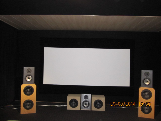

                Ein kleines Update nach längerer Zeit
                es ist nun über 2 Jahre her das ich hier berichtet hatte. Ein paar Kleinigkeiten wurden bei mir verändert.
                Die vorderen Bijou 170 CB haben nun alle eine Trennung in der Weiche bei ca 160 Hz zum Tieftonpart.
                Unterstützt werden die 3 vorderen Lautsprecher jeweils von 2 TIW 200 XS in je ca 20 Liter CB. Die TIW 200's fahre ich je über einen Kanal der Behringer DCX zum entzerren und danach über die T-AMP S150 zur Verstärkung. Das passt soweit ganz gut.
                Den TL Subwoofer habe ich mangels Kanälen an der DCX kurzerhand über ein Antimode 8033 einmessen lassen. Was soll ich sagen? Es passt
                Nachdem die Tieftoneinheiten und der Sub jeweils eingemessen wurden und im Pegel an die Bijou170 angepasst habe ich das Audyssey vom Denon 4520 (ebenfalls neu, dieser ersetzt meinen angestaubten Denon 4306)laufen lassen.
                Naja, ich bin begeistern vom Ergebnis.
                Einen CD Player habe ich mir auch noch geholt. Ist ein Denon 700AE. Mir hat das mit dem Blurayplayer von der Bedienung und so nicht gepasst.
                Ich meine mir auch einzubilden das es besser klingt. Hier gehe ich aber nicht ins Detail weil es bestimmt nur Einbildung ist
                Die Kabel verschwinden natürlich noch unter der Teppichleiste.
                Zum Sound kann ich nicht viel sagen, blumig umschreiben liegt mir nicht so.
                Es gefällt mir das es bei Filmen richtig rummst und bei Musik toll klingt.
