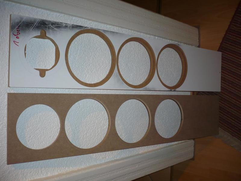

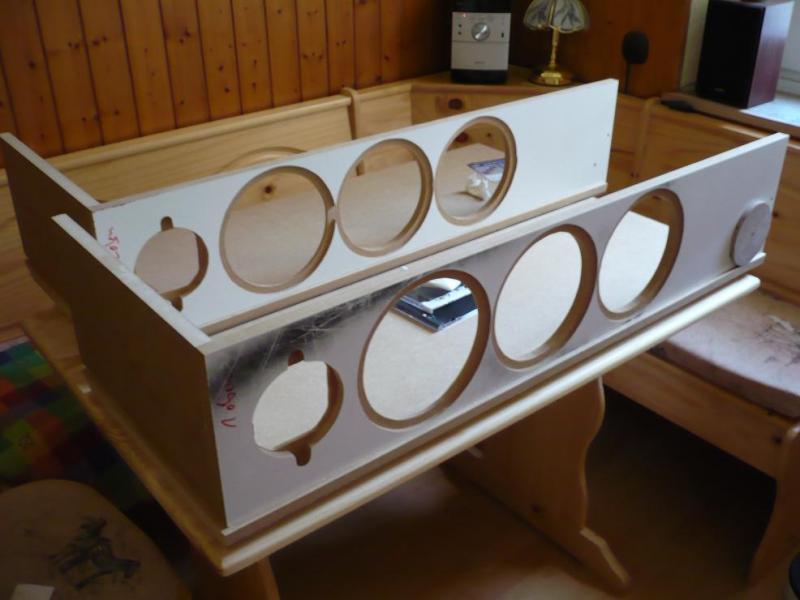

    Erster Gedanke, bei meiner Magic wollte ich zum Schluss die Front schraubenlos haben, aber aufgrund des bestehenden Gehäuses war dies nicht möglich. Diese Gehäuse sind gleich so konzipert das alle Chassisbefestigungen unsichtbar sind.

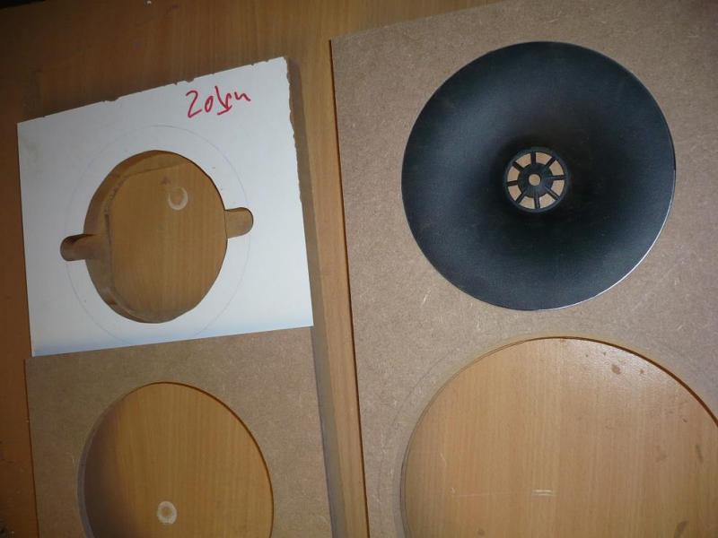

    Erreicht wird das durch eine doppelte Schallwand, eine 18mm Trägerwand worauf die Chassis eingefräst werden, ebenso auch das WG welches soweit eingefräst wurde das es in der "Abdeckwand" bündig abschliest.

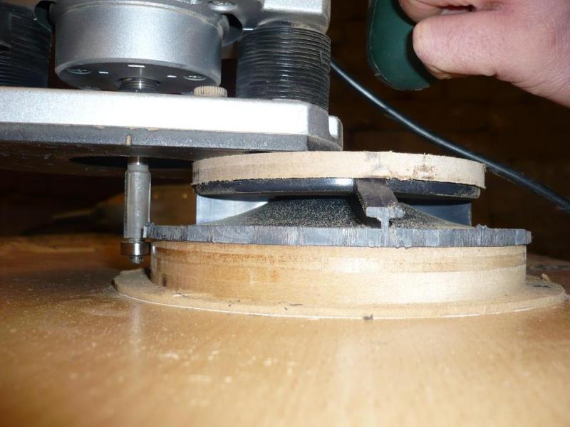

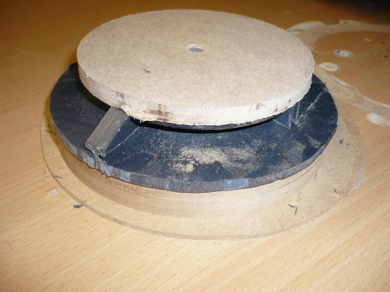

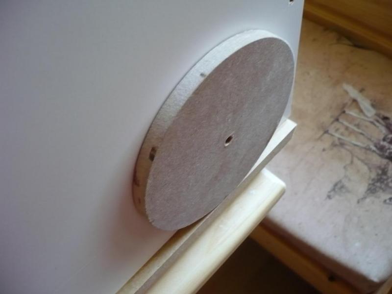

    Erst mal der Gedanke, wie bekommt man das WG perfekt rund um es in der Fräsung der Abdeckwand perfekt aussehen zu lassen? Das hat sich ganz simpel über 2 Bretter lösen lassen, wie in den Bildern zu sehen, eine 14,8cm durchmessende Scheibe auf der das WG über eine zweite Scheibe festgeklemmt wird und dann einfach per langem Bündigfräser abkopiert wurde.
    Vielleicht sollte man froh sein das daß WG nicht in Rund angeboten wird wie bei Monacor, dann müsste man nämlich die Schraubenlöcher spachteln und neu lackieren, kann man sich hier alles sparen.
    Die Abdeckschallwand wird über Magnete auf der Trägerwand gehalten und deckt alle Schrauben der Chassis ab, WSP und BG20 heben die selben Körbe, also 3mal dasselbe Loch/Fräsung. Das WG wird in der Trägerwand fest eingeklebt, die Hochtönermontage erfolgt das von hinten, die Boxenrückwand wird wieder verschraubt. Das ganze wird erst mal komplett aktiv über die DCX laufen, später eventuell, wenn ich unzufrieden im Bass (Raum) sein sollte, BG20-DSM25 passiv getrennt und noch 2 Stück weitere Subs im hinteren Teil des Zimmers wofür dann der dritte Kanal der DCX gebraucht würde, diese würden dann mit WSP26S Compound gebaut werden, 1 zu1 dem Sub des Convention-Systems. Damit würden dann quasi mit den WSP21S in den La Vonne mehr oder weniger 4 identische Subs zur Verfügung stehen für die Raumentzerrung, aber man wird sehen. Jetzt erst mal sehen diese Woche die La Vonnes fertigzubekommen, dann kanns weitergehen,

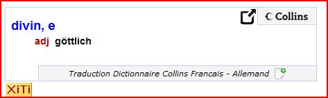

            D'Yvonne wäre nicht schlecht gewesen...
            (Y ist i phonetisch in französich) und (phon. diwonn) ist von "divine" nicht weit entfernt...

              So bekommt man das WG auch rund, ich hatte ja geschrieben, mit Brettern geht es auch.

                Die Deckplatte ist 8mm MDF, dünn genug um nicht zu schwer zu sein, dick genug um nicht mitzuresonieren. Auch passt es von der optik um die Chassis nicht zu weit hinter der Schallwand "sehen" zu müssen. Die Schallwand bekommt oben einen kleinen Winkel auf dem sie dann am Gehäusedeckel "aufliegt", simuliert optisch einfach eine dickere Frontplatte. Auch der Deckel wird 8mm dick und liegt oben auf, so lässt er sich, wie die Schallwand auch, immer abnehmen und optisch einfach ändern ohne das restliche Gehäuse angreifen zu müssen. So liese sich z.B die Schallwand einfach kopieren und wäre z.B. einfach wechselbar gegen ein mit Frontbespannung um die Chassis zu verdecken. Hätte auch den Vorteil das diese bespannte Schallwand nicht den üblichen Rahmen mitbringt auf dem die Bespannung üblicherweise aufgetackert ist und so sehen die Chassis keine weiteren Kanten zwecks Reflektionen.
                Sogar sehr einfach.
                Wie sind denn die übrigen Maße?
                Die Front wird gesamt knappe 30cm breit, tief ca. 40cm, hoch 110cm, ca. 95Liter Nettovolumen gesamt. Ein Sockel wird sie später noch so 5-6cm anheben um den Hochtöner endgültig auf Ohrhöhe zu bringen. in diesen Sockel kommen je 4 starke Federn um die Box vom Boden zu entkoppeln, obs was bringt weis ich net, sind halt vorhanden. Sind in jeder Panasonic-Waschmaschine auf den Schrauben der Transportsicherung, Hammerteile!
                Unten noch Paar Bilder vom weiteren Bau, die Ausfräsung des WG der Deckwand diente als Kontrolle für den regelmäßigen Abstand der Trägerwand zur Kante der Seitenwände die um diese 8mm überstehen. Die Frontkante ist aufgedoppelt und verläuft in 2 Wickeln, der erste ca. 10Grad, der zweite 45Grad, so sieht die Seitenwand sehr massiv aus obwohl sie durchgängig nur 18mm dick ist. Die Kante oben am Gehäusedeckel ist um naja, so um die 5, 6Grad mit der Handkreissäge abgewinkelt, gefällt irgendwie. Sobald die Gehäuse fertig sind werden sie geschliffen, teils gespachtelt und mit Folie beklebt.

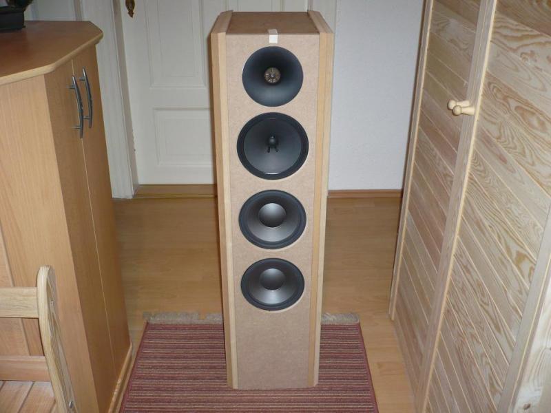

                          Konnte es nicht lassen und musste einfach mal in ein Gehäuse die Chassis proforma einsetzen. Die Deckel fehlen noch und der "Innenausbau", die Gehäuseabtrennung für den BG20 und die Verstrebungen kommen morgen noch rein, dann die Rückwände, dann schleifen, dann kann nächste Woche der erste Probelauf beginnen.
                          Die Front und Deckel werden mit schwarzer Holzdekorfolie überzogen, die Seitenteile incl. den Stirnseiten vorne und oben wieder wie bei den anderen Boxen geplant in Mahagoni, dürfte eine schön rustikale Optik ergeben. Obwohl das Nettovolumen knappe 100Liter beträgt wirken die Gehäuse nicht zu wuchtig, schön angepasst an die Chassisgrößen. Bin am Überlegen an der Abdeckplatte noch links und rechts eine 4mm Messingleiste einzulassen, würde das ganze noch rustikaler und auch wertiger aussehen lassen, mal sehen.

                            Hehe, ja die Ähnlichkeit ist nicht zu leugnen.
                            Sieht schon klasse aus. Ich wollte mein La Belle Testgehäuse erst ganz ohne Innenleben machen, bin aber froh, es doch vollständig gemacht zu haben.
                            Ganz ehrlich würde mich ein Vergleich der zwei Schönen interessieren.
                            Aber bau erst mal in Ruhe weiter, immer diese Ungeduld, tststs
