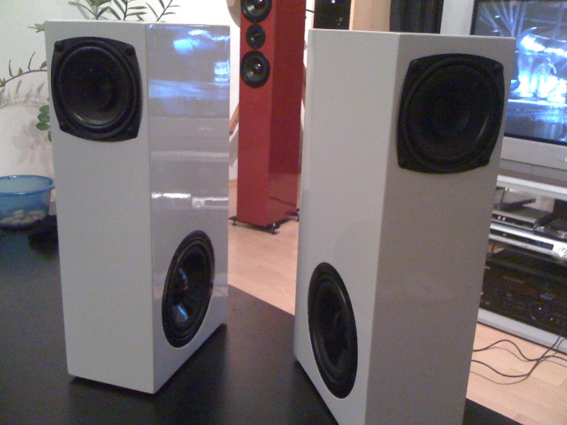

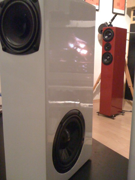

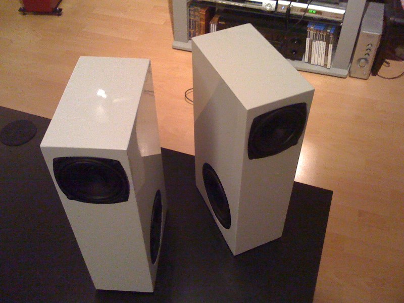

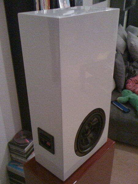

    Hallo an alle Forums-Mitglieder,
    will hier in aller kürze mal ein kleines Projekt von mir vorstellen.
    Nachdem ich mir für meinen PC kleine LSP gekauft habe wusste ich sofort, das kann´s nicht sein. Was soll ich sagen “Schrott²“
    Nachdem ich ein bisschen gestöbert habe, hab ich mich entschlossen die Stella UltraLight XS mit W130S-4 + FR10-8 von „Kleinstweich“ nachzubauen wobei die Weiche unverändert übernommen wurde.
    Natürlich mit leicht veränderten Design.
    Die kleinen Dinger spielen im Nahfeld echt gut, kein vergleich zu den kleinen Würfeln die man sonst so neben den PC stehen hat.
    Klanglich bin ich mehr als zufrieden, Höhen schön angenehm ohne zu kreischen, gute Stimmenwiedergabe und insgesamt recht ausgewogen. Tiefbass darf man sich natürlich nicht wirklich erwarten.
    Kann man wirklich zum nachbauen empfehlen.
    Hier noch ein paar Bilder vom fertigen LSP leider im schlechter Qualität :-(

    Wow! kompliment! die sehen echt klasse aus!
    ich hab mich noch nicht wirklich mit der Stell UL XS befasst, spielt der TT wirklich auf ein geschlossenes Volumen ??
    • Alex78
      • 25.12.2010
      • 32
      Danke fürs Kompliment !
      Und ja der TT Spiel bei dieser Box auf 5L CB.
      Der FR10 fühlt sich in 1L recht wohl und spielt munter auf.
      War schon mal am überlegen ob ich auf BR umbau.
      Da sie aber mit nur 5-10 cm Abstand zur Rückwand haben, befürchte ich das sie evt. dröhnen könnten!
      Was meinst du?
      Probieren oder lieber bleiben lassen?
