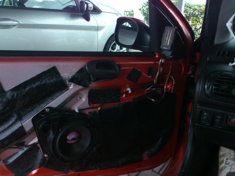

Doorboards bauen war mir zu viel Action, aber bissel Bitumen dämmen, neue Kabel ziehen und andere LS und Headunit, dass sollte gehen.
Hab dann die Türen mit Bitumenmatten gedämmt sowie eine Clarion Headunit bei Ebay geschossen. Als Tür LS wollte ich eigentlich W170 s nehmen, aber die passten nicht in den Korb rein, und Nacharbeit war mir zuviel Action.
Also dann 2 160er Visaton Blizzards geschossen, die in sehr gutem Zustand sind. Weiterhin ein Pärchen W100s als MT's auf das Armaturenbrett. Als HT habe ich die vorhandenen Bändchen verbaut.

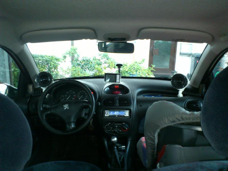

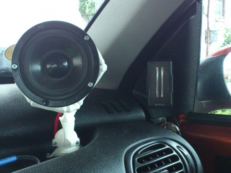

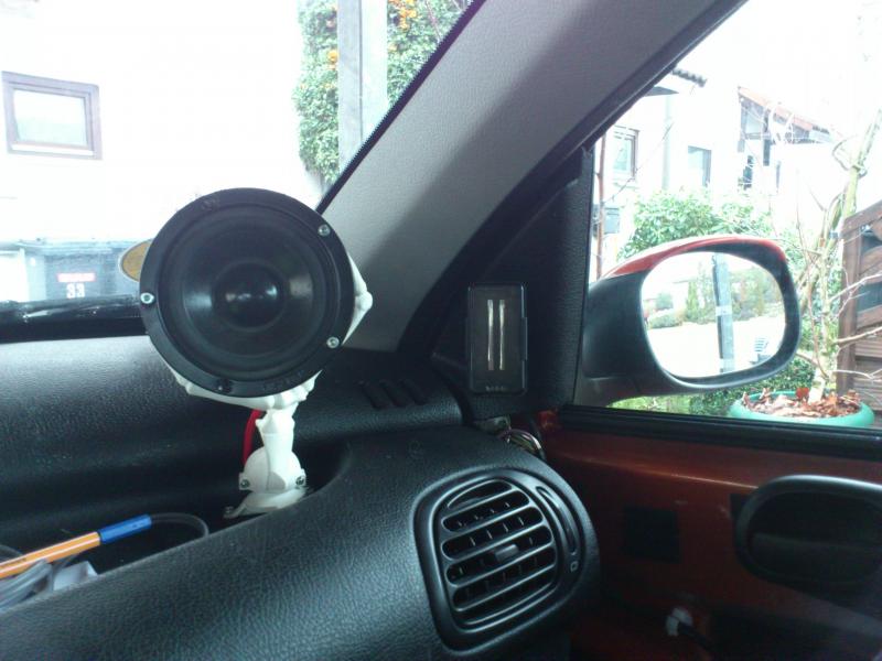

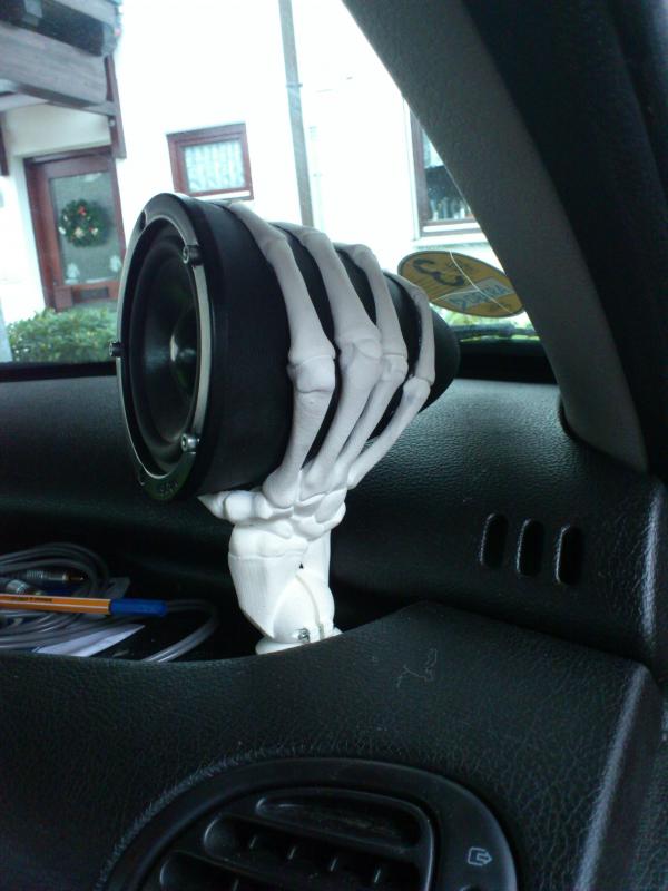

Dann war noch die Frage nach den Gehäusen für die Chassis: Ich wollte nix Laminieren, ausserdem sollte es möglichst winkeleinstellbar sein auf den Fahrer. Hab das dann im CAD durchkonstruiert und per Lasersinterverfahren 3d gedruckt. Dadurch ist das Teil direkt verwendbar, und Farbgebung ist auch kein Thema....Außerdem kann man dann so extravaganten Mist bauen, wie ich
hier gemacht habe. Ich steh halt auf solchen Scheiss...
Die MT und HT wurden so montiert, dass sie "voll in die Fresse" spielen. Sie liegen ausserhalb der Airbags, so dass da auch im Falle des Falles nichts passieren sollte....
