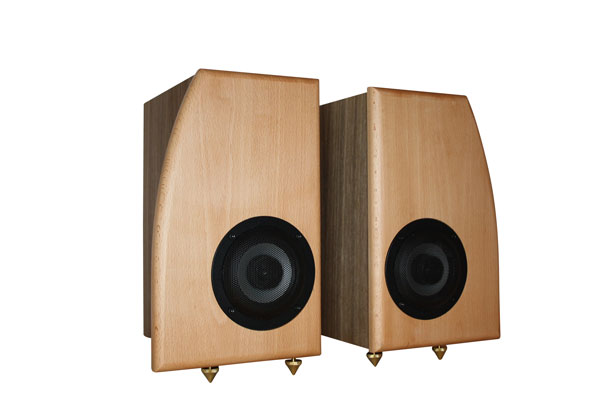

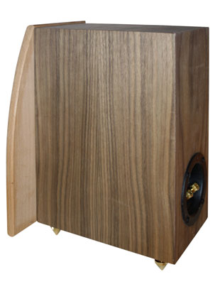

    Hallo Visaton Fans,
    über den HX 10 ist schon einiges geschrieben worden. Die Bauanleitung in K+T 6/2011 ist auch sehr interessant. Für meinen Bekanntenkreis war diese Box allerdings etwas zu groß. Die Forderung nach einer Regalbox war damit geboren.
    Ich habe deshalb eine Regalbox gebaut, die ich hier mal vorstellen möchte.
    Inhalt 8 Liter, Bassreflexrohr BR 50, gekürzt, Richtung des Rohres nach unten.
    Eine Frequenzweiche oder ein Entzerrerglied sind nicht nötig.
  • wolfgang520
    • 06.10.2009
    • 388
    Ergänzung
    Anbei noch zwei Bilder der Bassreflexbox.
Ansichten: 1
Größe: 19,2 KB
Ansichten: 1
Größe: 38,5 KB
    Und nun noch eine Aussage zu den erforderlichen Bauteilen:
    Für den Bau einer Box werden folgende Teile benötigt:
    Einbauteile
    1 Koaxiallautsprecherchassis Visaton HX 10,
    1 Terminal T 105,
    0,5 m Lautsprecherkabel,
    1 Bassreflexrohr BR 50,
    8 Inbus Holzschrauben 4 mm,
    1 Streifen Bondum 800 Dämmfließ,
    1 Streifen Sonofil,
    4 Spikes,
    1 Moosgummistreifen.
    Holzteile
    20 mm Vollholz oder Leimholz 200 x 325 mm für die Front,
    12 mm Multiplex in folgenden Abmaßen:
    • 2 Seitenteile 325 x 220 mm,
    • Ober- und Unterteil je 120 x 220 mm,
    • Rückwand 320 x 144 mm.
    Die Kosten belaufen sich auf ca. 100,-€, ohne Holz.
    Eine detaillierte Bauanleitung und Beschreibung ist vorhanden, lässt sich aber aufgrund der Dateigröße nicht eingefügen.
    Bei Bedarf kann ich diese per Mail weiterreichen.
    Wolfgang

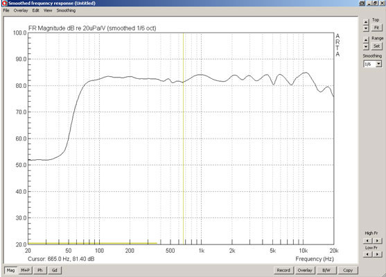

        Simulation und Messergebnisse
        Hallo Midvinterblod,
        vielen Dank für Deine Einschätzung.
        Die Box sollte auch nichts kompliziertes werden, sondern einfach gestaltet und unschwer nachzubauen sein.

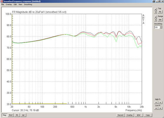

        Das die Box trotz des simplen Aufbaus einen recht akzeptablen Frequenzgang ermöglicht, zeigen nachfolgende Diagramme.
        1. Frequenzgang
Ansichten: 1
Größe: 39,0 KB
Ansichten: 1
Größe: 41,0 KB

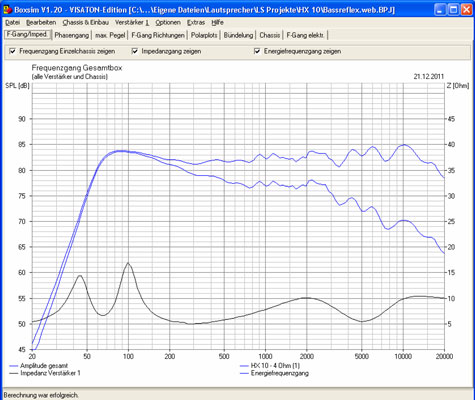

        2. Boxsim Simulation
Ansichten: 1
Größe: 49,2 KB

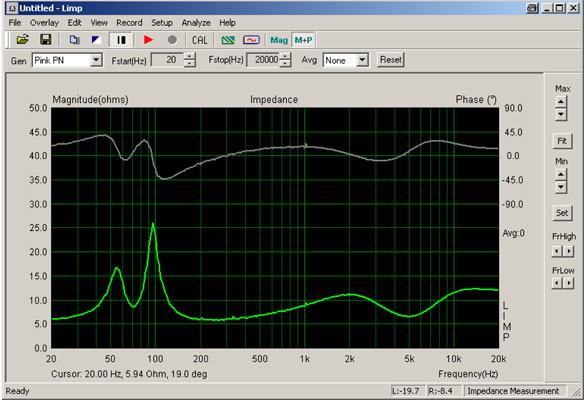

        3. Impedanzgang
Ansichten: 1
Größe: 57,0 KB
        Wolfgang

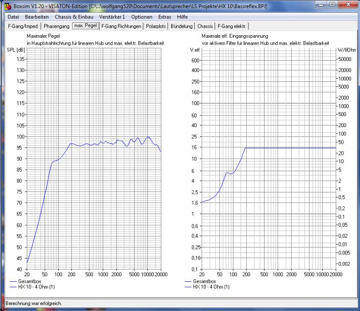

            Pegel
            Aufgrund des Chassisdurchmessers hält sich der Maximalpegel allerdings in Grenzen. Anbei die Simu.
            Wolfgang

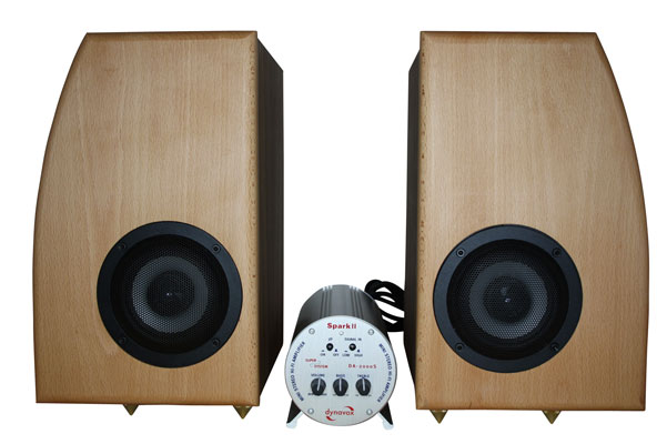

              Hallo zusammen, habe das Böxlein gebaut, echt gut, läuft jetzt in einem Studentenzimmer.
              Dort entsteht allerdings der Wunsch nach mehr Bass!
              BG
              • wolfgang520
                • 06.10.2009
                • 388
                ich habe die Box für einige Freunde gebaut. Einmal mit Verstärker zur Verbesserung des Fernsehtons. Alle waren bisher begeistert. Die Nachteile des fehlenden Tieftons wurden durch die Vorteile der kleinen Bauweise wieder wett gemacht.
                Die Box ist mit einer guten Standbox nicht vergleichbar, aber für den Einsatz an der richtigen Stelle kann sie einiges bieten.
                Wolfgang
                • ropf
                  • 03.12.2013
                  • 841
                  Etwas verspäteten Dank für die Kurven :-)
                  Wie man deutlich sieht, ist der Maxpegel unterhalb von 200Hz durch den Hub limitiert - und bei 50Hz bringen bereits 2,5V die Box zum Anschlag ...
                  Das ist aber ein Problem, das mehr oder weniger ausgeprägt bei den allermeisten Boxen auftritt - ausgesprochene Langhuber in kleinen Gehäusen mal ausgenommen.
                  Ich würd ja gern mal ne Box designen, deren Belastbarkeit bis zur unteren Grenzfrequenz einigermaßen konstant bleibt. Bei heutigem Audiomaterial mit stark tieffrequentem Content eigentlich ein MUSS ...
                  Aber andere Baustelle - tolles kleines Böxchen hast du da :-)
