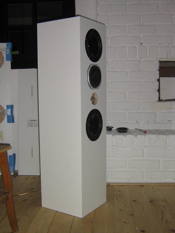

    Nun dachte ich, daraus läßt sich doch was machen. Also flott im Archiv nach Bauvorschlägen geguckt und los geht’s. Mit den Kalotten wurde in den 1980er Jahren die Transmission 200 gebaut, und das Beste war, die Weiche passte auch noch. Nur die Tieftöner werden andere, nämlich meine W 170 S. Zwei fehlten, also schnell bei ebay geguckt, 1-2-3 meins da waren sie schon bei mir zu Hause.
    Das Boxengehäuse war kein Problem(ich bin Tischler), gezeichnet, konstruiert, das Ganze mit Hilfe mit von CNC Technik bearbeitet, schon sind die Einzelteile fertig. Leim und Klebeband hat man als Tischler immer parat, Montagekleber wurde besorgt. (Montage für die Leimfugen im inneren Bereich, die leimfugen sollten Luftdicht sein).
    Die Weiche wurde, nach pulsar99 (Boxin) etwas überarbeitet
    Nach zwei Stunden konnte die erste Box vom Klebeband befreit werden. Eine weitere Stunde später waren die Chassis montiert. Der erste Hörtest konnte mit einer Box beginnen.

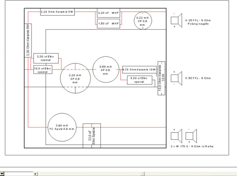

    Das war ja noch alles recht einfach, aber jetzt wurde es doch richtig ernst. Ich brauche eine komplett neue Frequenzweiche. Auweia, davon hatte ich ja noch gar keine Ahnung. Nun, wer viel im Forum unterwegs ist, wird irgendwann mal mit Boxin in Berührung kommen. Na gut, dann laden wir uns das mal runter. Und nu, wie funktioniert dat denn. Gut eine Anleitung zum gibt es auch noch. Jetzt wurde ausprobiert und wieder verworfen, zum Schluss brachte pulsar99 Ordnung ins Chaos. Diese Weiche sollte gelötet werden.
    Die Weiche wurde gezeichnet, damit ich das auch alles richtig verstehe und von pulsar99 abgenickt.

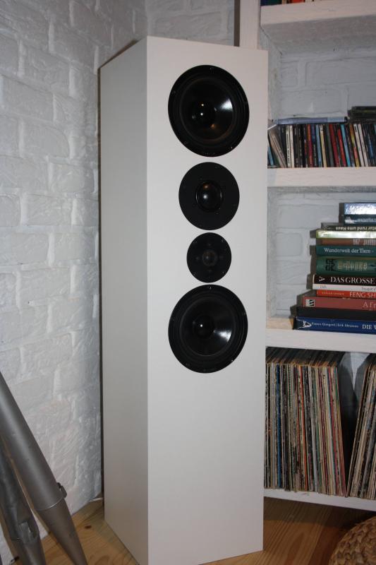

    Der ist so wie ich es mir Vorgestellt habe, transparente Mitten und Höhen nicht so dominante Bässe. Acapella (Ensemble amarcord), Klassik (Requiem Mozart Filmmusik von Amadeus) werden sehr sauber und klar wiedergegeben auch bei Zimmerlautstärke. Meine Boxen können auch anders! Wenn Jan Delay`s Klar aufgespielt wird, fauchen die Boxen dir die Bässe in die Magengrube das es dir sofort in den Beinen zuckt. Ich bin zufrieden, ja wenn ich nicht auf die Idee gekommen wäre, die Lautsprecher von meinen Eltern auszuleihen.
    Es sind ProAc Lautsprecher der ganz feinen Sorte:
    Am Klang unübertroffen, besonders im Bereich Mitten und Höhen, bei den Bässen find ich sie nicht überzeugend. Da ist meine Lautsprecher Box schon besser. Meine Lautsprecher sind immer noch, im Vergleich zu den ProAc, im Mitteltonbereich zu laut. Aber ich denke, auch das lässt sich lösen. Vielleicht ja doch noch ein Widerstand vor den MT-Kalotten einlöten?

    schöne Teile. Der Mittelton kann nicht zu laut sein. Wenn ich bei deiner Simu noch einen Widerstand vor die Kalotte packe, könnte es in echt sogar etwas dumpf klingen.
    Ich denke, Du hast irgendwo einen Fehler in der Weiche .

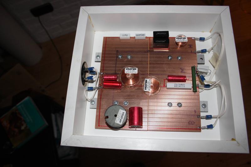

      Mach mir keinen Kummer . Einen Fehler in der Weiche kann ich eigentlich ausschließen. Diese ist sehr übersichtlich zusammen gebaut. (siehe Fotos)
      Aber ich werde die Lautsprecherboxen noch mal auf den "Kopf" stellen.

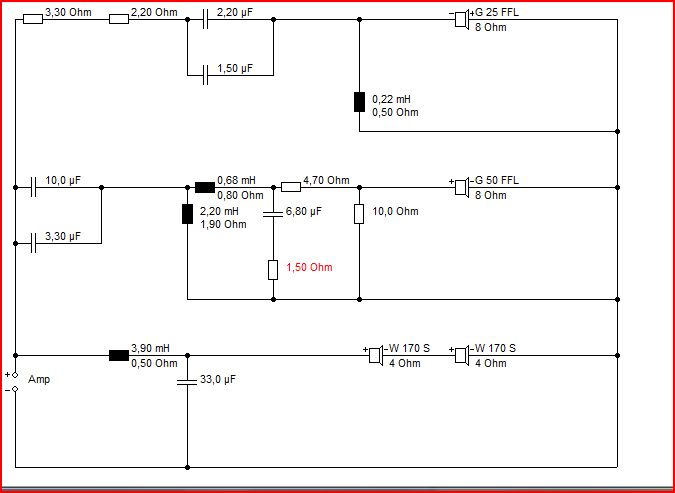

        setze ein 1,5ohm nach der 6,8micro im MT zweig .
        (rot im bild)

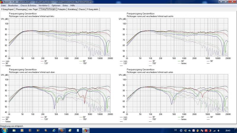

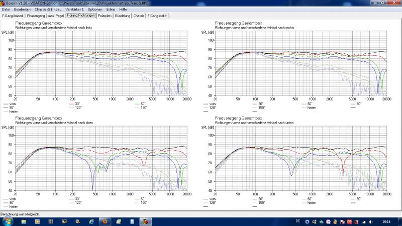

            Ich gehe davon aus, dass die G50ffl nicht unbedingt zu laut ist. Vielmehr solltest Du mal bei BOXSIM auf den Button "F-Gang Richtungen" klicken. Hier ist zu sehen, dass die Mitteltöner auf Achse zwar recht linear aussehen, aber unter Winkeln (besonders bei 30°) eine Überhöhung von ca. 3 db im Bereich um 2Khz aufweisen (laut Simmulation - eventuell ist es auch noch schlimmer!). Achte mal nur auf die "rote Linie" in den beiden oberen Diagrammen (Winkel nach rechts/links). Da wird es deutlich...das kann unangenehm/zu laut klingen. Aus meiner Sicht kann man diesem Problem durch einen Saugkreis entgegenwirken, der zwar einen Einbruch um 2 Khz auf Achse hervorruft, aber die Überhöhung unter Winkel eliminiert. Werde mal tüffteln...Ein ähnliches Problem besteht auch bei der Symphonie.
            @jama
            Der Widerstand erhöht die Filtersteilheit im Übernahmebereich zum HT, hebt das Problem um 2 Khz aber noch hervor, oder?
            Kochspeaker
              @jama
              nee, im gegenteil...
              gestrichelt ohne.
              und mit fase links und rechts wäre es noch besser. (bild 2)

                      versuch wenigstens die 1,5 ohm...

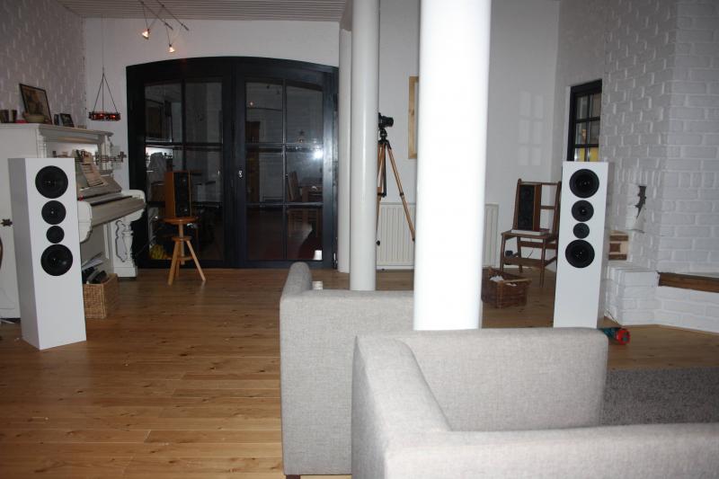

                        Ich habe die Lautsprecher aus der Ecke geholt! Ich muss sagen, holla die Waldfee, dass hätte ich nicht gedacht!!!
                        Der KLang hat sich sofort geändert, keine Überzeichnung der Mitten. Der Klang ist jetzt genau so wie ich es mir vorgestellt habe. Auch der direkte Vergleich mit meinen "Referenzboxen" halten meine Lautsprecher jetzt stand.
                        Nur leider dürfen die da nicht stehenbleiden
                        Siehe Bild

                          Klebe dir ein Stück Teppich darunter.
                          So kannst du sie immer schnell und kratzfrei zum Musik hören hin und her und her und hin schieben.

                            habe mal an der Weiche rumgetüfftelt. Falls du die Lautsprecher weiterhin in der Ecke stehen lassen willst (ohne Teppichreste) kannst du noch folgende Weichenänderungen einarbeiten (ich weiß, wieder löten etc.). Hierdurch wird der Frequenzgang unter Winkeln begradigt und der MT insgesamt im Pegel zurück genommen. Die Überhöhung um 2 khz unter 30, 60 Grad wird um 3-4 db gedämpft. Gleichzeitig wird der MT in deiner Version auch recht tief getrennt. Durch die die 1,5 mH Spule -statt 2,2 mH- wird die Filtersteilheit des MT zum TT erhöht. Siehe Bilder. Es ist alles nur eine Simmulation aber vielleicht helfen diese Maßnahmen...sofern du überhaupt noch Lust hast nochmal was zu verändern...Die Änderungen sind in der boxsim-datei rot gekennzeichnet.

                              Hallo martreb,
                              Deine Frequenzweiche hat meiner Ansicht folgenden Fehler:
                              Die Spulen sind zu dicht aufeinander. Versuche mal, auch wenn's Mühe macht, die beiden Spulen in der Mitte mit großem Abstand auf der Weiche zu platzieren, weil diese sich sonst gegenseitig beeinflussen. Kein Simulationsprogramm kann dies berücksichtigen.
                              Siegfried
