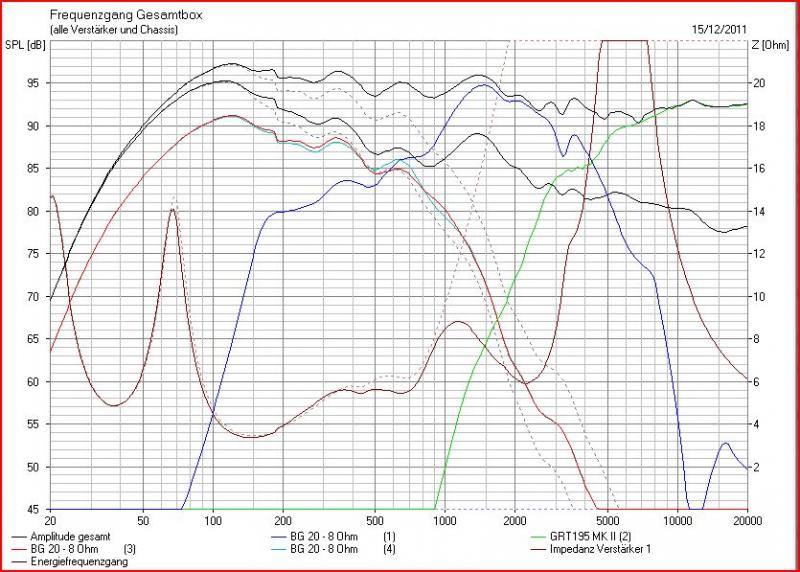

    wie im "LaBelle" Thread schon kurz angeschnitten hier nun ein eigener Thread zu meinem ersten, sagen wir mal "Großprojekt".
    meine Idee ist, nach CT230, Notch, Pentaton eine weitere BG20 basierte hochwirkungsgrad (Stand)Box zu bauen bei der 2 mit magnetring modifizierte BG20 gemeinsam auf ein BR volumen abstimmfrequenz ~40Hz von ca 110l arbeiten, darüber sitzt ein weiterer BG20 in ~5l als reiner mitteltöner und darüber als Hochtöner
    -Gradient GRT195MKII
    oder
    -Visaton HTH 8.7
    da bin ich mir noch nicht sicher.
    trennfrequenzen liegen so bei 900Hz/4000 Hz
    die maße sind 110cm hoch 32cm breit knapp 47cm tief
    der frequenzgang in der Simu fällt zum hochton hin stetig ab, was in erster linie meinem persönlichen geschmack und dem Hörraum geschuldet ist. Dies kann aber mit verkleinern vom serien R im MT zweig und weglassen vom spannungsteiler im HT zweig leicht geändert werden. wenn das nicht reicht kann man den parallel C im MT zweig eine nummer kleiner wählen.

    Moin,
    vom Grundsatz finde ich Deine Idee gut.
    Die Simulation ist natürlich Geschmackssache.
    Mein Rat :
    Gönne dem BG 20 auch als reinem MT mehr V.
    So ca. 20 ltr möchte ich empfehlen.
    Und nicht so stark bedämpfen.
    Bleibe gespannt.
    Gruß, Theo

      warum braucht der bg20 20 liter wenn die trennfrequenz 650 hz ist??
      der überschwinger bei 200hz ist zwar sichtbar aber 15 dB unter nennpegel
      die mt kammer plane ich komplett mit weichem, dichten Noppenschaum auszukleiden und dazu locker mit Steinwolle zu füllen, das dürfte reichen.
      was ist mit der schmalbandigen spitze bei knapp über 3 khz? muss die weg oder wäre das nur "kosmetik" ?
        deine trennfrequenz liegt bei 900Hz...
        der bg20 sollte (imho) schon ab 300Hz übernehmen.
        und was die weiche kostet...
        und...da gibt es schon die:
        http://www.hifi-selbstbau.de/index.p...cher&Itemid=75
        Zuletzt geändert von jama; 15.12.2011, 23:08.
        • excysyr
          • 29.12.2010
          • 276

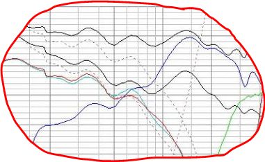

          "bei der trennfrequenz sind beide wege gleichlaut" http://www.visaton.de/vb/showpost.ph...55&postcount=7
          wenn ich nicht einen super knick in der optik habe liegt das um 650 Hz
          oder stimmt das nicht?
          nicht nur die weiche wird teuer ( jede vereinfachung ist willkommen)
          auch die vier magnetringe für die TT Bg20 kosten einiges.
          wenn ich bei 300 hz trenne, komm ich nicht auf 95~96 dB
            gestrichelt ist der f-gang von bg20-3 und bg20-4...
            die trennung liegt bei 900Hz
            Es sollte darauf geachtet werden, dass beide akustischen Filterflanken einigermaßen symmetrisch verlaufen
            ist auch nicht der fal...

              Jetzt hab ich es... ich hab vergessen dass sich die f gänge der beiden tts addieren zu Deiner gestrichelten linie... Danke !

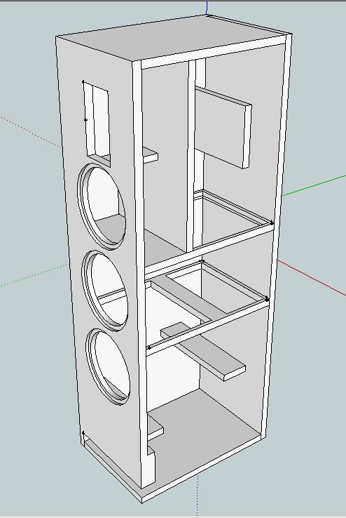

                erster Entwurf für das Gehäuse.... mit leichten Änderungen
                Höhe ist jetzt 115cm, breite 32 Tiefe 44,1
                der Mittelton BG20 hat jetzt auf Empfehlung ca. 15 Liter, die TT BG20 teilen sich ~105 Liter abgestimmt auf ~40 Hz
                bräuchte das Gehäuse mehr Verstrebungen oder passt das so ?
