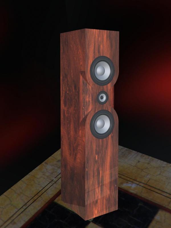

    Ich plane zur Zeit ein neues Winterprojekt, das auf den Namen "Carla" getauft wird. Ich möchte mit dem B80 eine geschlossene DSP-Aktivbox mit 2 Tieftönern bauen:
    Nun bin ich mir sehr unschlüssig, welche Tieftöner ich einsetzen will. Die Trennfrequenz sollte ca. gegen 200 Hz sein, in Frage kommen für mich TIW200XS, AL200 und GF200. Volumen je ca. 30-40l.
    Was sind die Vor- und Nachteile zwischen den einzelnen Bässen? Den TIW200XS kenne ich bereits aus meinem Subwoofer-Projekt und bin sehr zufrieden, Hub und Druck ohne Ende, bringt den Fussboden zum Vibrieren. Der steht aber in meinem Büro (18m2).
    Die Carla ist gedacht als Einsatz im Wohnzimmer (ca. 60m2). Ist da vielleicht der B80 unterdimensioniert?
    Was haltet Ihr von dem Projekt?

    mit 85db für den b80 sollte einen 200er oder sogar einen 170er langen...(imho)
    d'appo-pseudo d'appo- hat hier keinen sinn.

        Wieso keine Solitude? Ist dann zwar mit dem B200 anstatt dem B80, aber das dürfte bei einem 60m²-Wohnzimmer besser passen!
          • 28890
          Aktiv auf alle Fälle den TIW nehmen.

            Merci für Eure Beiträge, im Moment ist es auch nur ein 3D-CAD-Projekt in Pro/E.
            Als meine Frau gestern auf den Schirm schaute, meinte sie nur, schon wieder ein neues Projekt...
            Mich reizt der B80, auch wenn ich zugeben muss, dass ich schon damit rechnete, dass er nicht ausreicht.
            Mal sehen, vielleicht bleibt es auch nur eine Studie

              Wieso denn zum B80 keine zwei AL170? Passt von den Größenverhältnissen auch schöner...
                • 28890
                Moin Jama
                Aktiv ist die Kennempfindlichkeit ohne Belang, das ist echtes D'Appo, nicht wirklich sinnvoll, aber schadet auch nicht.
                Bleibt nur die Frage des Maximalpegels, hier ist der B 80 der Schwachpunkt, wurde auch schon erkannt, so gesehen reicht ein TT.

                  Oder 2 W 170, da passt auch die Farbe zum B 80, man kann höher trennen, hat mehr max-Pegel....so, jetzt ist fast nichts mehr vom Vorschlag übrig,

                    Ich möchte folgendes zu Bedenken geben:
                    Bei 200 hz getrennt kriegt der B80 über 60% der Leistung ab:
                    http://sound.westhost.com/bi-amp.htm#power_dist
                    Das wird natürlich trotzdem funktionieren, aber man muss aufpassen, da der B80 verschmoren könnte während sich z.B. die 2 TIWs noch langweilen. Ich würde auf jeden Fall in Betracht ziehen, höher zu trennen. Wenn man D'Appo einhalten will sollte man so mal grob überschlagen bis 500-600 hz raufgehen können.
                    Dann würden sich als TTs AL200 oder GF200 eignen; der TIW reißt im MT nicht mehr viel.

                      also ich habe die Fostitude gebaut. Diese hatte die Kombination 2 x Gf200 und 1 x Fostex FE127E (hat 90 db). Getrennt wurde bei 450 Hz. Das ging noch; aber richtig gefordert wurden die GF200 auch nicht.
                      Bei dem kleinen B80 wird ein Al170 oder zwei Al130 reichen.

                              Die Doppelpaarung TIW habe ich vorgesehen, damit ich bis 20Hz linear entzerren kann, ohne die Bässe mechanisch zu überfordern. Dann kann nämlich der B80 ab 200Hz wieder sehr gut mithalten. Natürlich wäre ein AL170 sicher genügend, aber wie das so ist beim Selbstbau: der Zeitaufwand für den Gehäusebau rechtfertigt fast nicht den Einsatz von günstigen Chassis, besonders wenn man noch aktiv fährt, wo alleine die Elektronik der grösste Kostenfaktor ist. Wenn schon, denn schon!
                              B200 kommt nicht in Frage, ich bezweifle, dass der tonal ab dem Mittelton mit einem kleineren Breitbänder mithalten kann. Ausserdem bündelt der doch extrem viel stärker als der B80, könnte mich aber auch täuschen.
