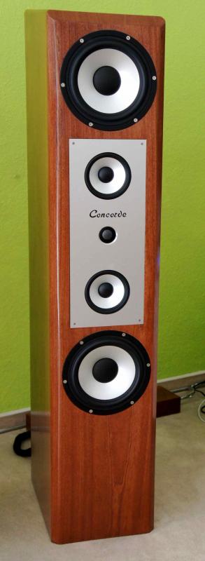

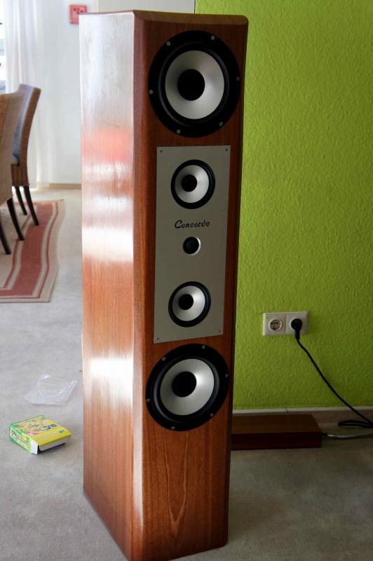

    ich wollte meine Concorde auch mal ins Forum einstellen. Ich bin meistens
    lesender Teilnehmer.
    Ich habe im Juli bei WalWal die Concorde gehört. Somit musste ich Sie auch bauen.
    Jeder Lautsprecher hat seine eigene Kammer. Die BassBox Wände sind nach den
    Erkenntnissen der HobbyHifi Tests mit Schieferplatten versteift (die hatte ich noch
    von einer Treppensanierung).
    Das Furnier habe ich mit der Pattex Methode gemacht. Vorschlag hier aus dem Forum.
    Schleifen, ölen und wachsen. Ich mag Holzfurnier nicht lackieren.
    Bei der Concorde hat mir das Verhältnis Randbreite zu Membranfläche beim AL130 nicht gefallen. Somit habe ich eine Alu Frontplatte gemacht.
    Was soll ich sagen, die Bässe sind schön trocken, diese werden einfach in den Raum gestanzt, so muss es sein. Die Differenzierung der Instrumente ist sehr gut, ein tolles Bühnenbild baut sich auf.
    Die Weiche habe ich komplett ausgelagert in einem seperaten Gehäuse. Gut bei Modifikationen und für eine spätere Umrüstung auf Teilaktivierung.
    Also das war es erstmal.

    Die Box hat was! Sieht aus wie Silbersand mit Burmester und meiner Bijou kombiniert. Auch der Schriftzug kommt gut. So was fehlt mir noch.
    Ansonsten hast du Recht: Wer bei mir war, muss die Concorde bauen, da bin ich gnadenlos.

        Ja du hast recht die Design Anregungen lassen sich nicht verleugnen.
        Meine Frau fand sie am Anfang etwas groß, sie hat sich daran gewöhnt.
        Der Klang Tat dann den Rest an Ueberzeugungsarbeit.

                Kritiseren kann man immer etwas, wenn man will.
                Deine CONCORDE sieht super aus.
                Ich sage Dir aber voraus, wenn Du diese teilaktivierst, wirst Du den Lautsprecher und Musik komplett neu hören.

                  Danke für die Blumen. Ich erwarte von einer Teilaktivierung auch noch einen
                  Schub nach vorne. Ich weiß bloß noch nicht genau wie. Entweder rein analog, mit
                  Einer Weiche gemaess Thel oder Dsp like hifiakademie
                  Hifiakademie hat den Vorteil das man alle Möglichkeiten direkt zur Verfügung hat (SW).
                  Da ich aber rein Notebook, ext. Da Wandler und Verstärker höre, hätte ich zusätzliche AD/DA Wandlung in der Kette.
                  Mal sehen muss ich mir noch durch den Kopf gehen lassen.
                  Zur Zeit habe ich einen Thel Verstaeker in Betrieb. Der gefällt mir sehr gut, der hat die Chassis dermaßen im Griff.
                  Henning
                    Das stimmt zwar, aber das hat jeder, der den Analogausgang des CD-Players nutzt, ebenso.
                    Die AD/DA-Wandlung und DSP-Entzerrung ist heutzutage m.E. weniger verlustbehaftet als die Nutzung analoger Filter mit einem Haufen Operationsverstärker.

                          Auf meiner teilaktiven Concorde hatte Udo (frogger) mal Acourate laufen lassen. Das ist eindeutig besser als passiv, aber nicht unbedigt besser als meine Version mit DSP.
                          Acourate geht aber auch ohne Aktivierung und ist schneller in der Umsetzung, wenn es erst mal läuft. Es optimiert auch die Phasenbeziehung, was ich per Hand machen muss. Und es ist als DIY preiswerter.

                            Hallo Fioreto,
                            klar kannst du dir die mal bei mir anhören.
                            Zu der Teilaktivierung, ich möchte meine verschiedenen digitalen Quellen anschließen.
                            Fernseher, Blue Ray Player und natürlich mein Notebook. Zur Zeit gehen die in den ext. Da Wandler.
                            Eine reine PC basierte Lösung scheidet somit aus. Die WalWal Lösung ist eher in meiner Richtung. Das ideale wäre, wenn ich meine digitalen Quellen direkt in einen DSP geben könnte, dieser rechnet die Frequenzweiche und dann ab in die Verstärker.
                            So was habe ich noch nicht gefunden. Ich glaube Hypex bietet nächstes Jahr so etwas, mit ihrer neuen N-Core Technologie an.
                            Ich habe mal die Firma digelaty gefunden. Die bieten ein DSP Board an. Ist auch garnicht so teuer.
                            Na ja, es gehen einem die Projekte nicht aus.
