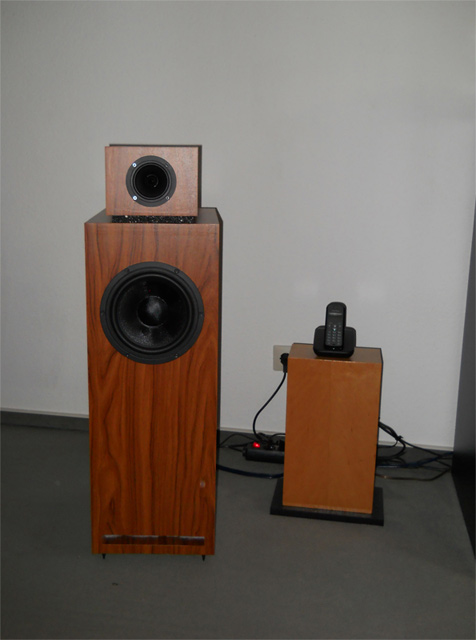

    Ich lese hier schon seit einiger Zeit mit, und hab dadurch mit Sicherheit
    auch schon viel dazugelernt.
    Jetzt wird es langsam mal Zeit mich und mein neuestes Konstrukt vorzustellen.
    Ich beschäftige mich mit dem Lautsprecherbau schon einige Jahre.
    Über 2_3-und sogar 4 Weger bin ich dann beim Breitbänder gelandet, und zwar
    anfänglich beim B 200.
    Mit dem war ich eigentlich super zufrieden, vor allem der Stimmbereich hat mir sehr gefallen.
    Der B 200 hat natürlich zwei Probleme, erstens der Bassbereich und zweitens die starke Bündelung (kleiner Sweet spot).
    Und bei großem Orchester oder auch z.B. Metal hat er dann doch schnell die Übersicht verloren.
    Eingebaut hatte ich ihn z.B. geschlossen , geschlossen mit vorkondi, Tml,Br,Open Baffle.
    Geholfen hat`s im Baß leider alles nix.
    Deswegen hab ich mir dann noch einen Ripol mit zwei 40ern dazugestellt.
    Aber Sub Sat klingt IMHO nie so Homogen wie ein Stereopärchen.
    Da ich auch mit anderen Breitbändern keine Lösung für die oben genannten Probleme gefunden habe, fing ich wieder an 2_und 3 Weger zu bauen.
    Da hat mir aber immer der super Grundton_und Stimmbereich des B 200 gefehlt.
    Okay, falls noch jemand bis Hierhin durchgehalten hat jetzt zu meiner neuen Box.
    Ziel war ; Die Tugenden des B 200 zurückzuholen, aber einen besseren Baß, größeren Sweet Spot und mehr Übersicht zu erhalten wenn richtig die Post abgeht.
    Optik etwas abgeguckt von der Duetta, auch weil ich die Gehäuse modular aufbauen wollte.
    Ich hab einfach schon zu viele Gehäuse weggeschmissen, und so kann ich wenigstens
    den Mittel oder Hochtonbereich tauschen.
    Den Rest könnt Ihr ja eigentlich aus den Bildern und der Simu erkennen.
    Eine Klangbeschreibung spare ich mir, die sind eh immer Subjektiv.
    Nur soviel: Meine obigen Ziele hab ich mit der Box erreicht.
    Mit den Boxen kann man eigentlich alles hören, von Klassik bis HipHop.
    Es nervt einfach nichts.
    Und jetzt laufen einem auch bei Johnny Cash wieder Schauer über den Rücken, das konnte bis jetzt eigentlich nur der B200.
    An Visaton: Danke für den B 80, das ist wirklich ein super Chassis.
    Kritik, fragen, anregungen und Lob sind willkommen.
    Und Sorry für die schlechte Bildqualität.
    Gruß Thomas

          Viele schreiben drüber, simulieren wie wild.....und Du hast gebaut.
          Glaub mir, ich hab vorher auch wie wild simuliert.
          da sind schon so 2 Wochen für draufgegangen.
          Von der Serienweiche mit zwei Bauteilen bis zur jetzigen Weiche.
          Ich hab aber auch alle Weichen aufgebaut , gemessen und gehört.
          Gruß Thomas

              Zitat von Gutjan
              nix für ungut, aber für einen GF 200 im 53.5L Gehäuse und der Abstimmfrequenz von 32 Hz
              hat die Box im Bereich von 60-150 Hz zu wenig Bass.
              Hallo Jan,
              das hat folgenden Hintergrund.
              Ich habe bei 70 und bei 40 Hertz Raumresonanzen.
              Durch den eigentlich zu kleinen Widerstand in der Impedanzentzerrung
              wird der Pegel bei ca. 70 Hertz um3 dB abgesenkt.
              Im Reflexkanal liegt eine dünne Matte Polyesterwolle, was den Pegel bei 40 Hertz um 3 dB
              absenkt(siehe Simu).
              Gruß Thomas
