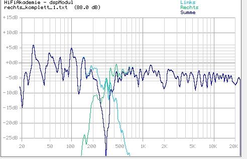

                      Den letzten Samstag habe ich mit Lautsprechermessungen im Garten verbracht und damit beginnen schon meine Probleme.
                      Eine Nahfeldmessung (3 cm) eines AL200 hat schnell Klarheit darüber gebracht, warum ich mit der Bassperformance nicht zufrieden war.
                      Ich bin davon ausgegangen, dass die Amplitude ab seiner Grenzfrequenz durch das geschlossens Gehäuse 6 dB pro Oktave abfällt (Butterwoth Q = 0,707 .
                      So wie das auf dem Visaton Datenblatt auch zu sehen ist. Wenn ich nochmal das Gehäusevolumen nachrechne komme ich auf netto 20 Liter, - Chassisverdrängung + Bedämpfung. Ist auf meiner Messung ein leichter Überschwinger zu sehen und damit der Frequenzabfall von 18dB pro Oktave zu erklären ? Bei 1000 Hz habe ich in meiner Messung eine Kerbe. Könnte das eine Mode durch das Gehäuse sein ?
                      Mit welchem Volumen ist die Visatonmessung gemacht. Dort ist die Kerbe erst bei 3000 Hz zu sehen. Ist das ein Hinweis auf ein größeres Gehäuse ? Das würde dann auch den etwas schlechteren Wirkungsgrad von 88 dB erklären. HFI Selbstbau hatte dem AL200 einen Wirkungsgrad von 90dB attestiert.
                      Das ist auch auf dieser Simulation mit WinISD bei 22 Liter zu sehen.
                      Eventuell könnte man das mit einer Linkwitz Transformation entzerren, aber ich will es erst mal verstanden haben.
                      Es wäre nett, wenn mir da jemand auf die Sprünge helfen könnte.

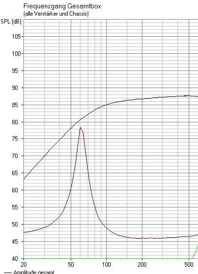

                        Der AL sollte ab der Resonanzfrequenz mit 12 db/Oktave abfallen, wie in der Boxsim-Simu (Anlage).
                        Mit welchem Mikro wurde die Messung durchgeführt? Kalibriert? Evtl. pfuscht da der Roll-Off mit rein.
                        Die Kerbe bei 1 kHz braucht dich nicht weiter kümmern; das Chassis überträgt da ja eh schon nicht mehr, außerdem ist eine Nahfeldmessung in Bereichen wo das Chassis evtl. kein sauberer Kolbenschwinger mehr ist nur noch begrenzt aussagekräftig.

                        Im Raum schauts wieder ganz anders aus, mach mal eine Hörplatzmessung, dann siehst du ob es Handlungsbedarf gibt.
                          • 28344
                          Das Mikro muss kalibriert sein, speziell im Tiefton zeigen die meisten zu wenig an. Bei mir fehlten bis zu 12 dB.
                            Eine Nahfeldmessung hat eine obere Trennfrequenz, bei der sie nicht mehr gültig ist, siehe dazu auch das ARTA Kompendium.
                            Die gemessene Kerbe sollte spätestens bei einem Messabstand von 20 cm verschwinden und ist im Übrigen völlig typisch für eine Nahfeldmessung.
                              Die Resonanzfrequenz (fs) des AL200 liegt laut Visaton bei 32Hz. Hattest Du die Eckfrequenz gemeint, oder stehe ich auf dem Schlauch ? Danke für den Link der Messbedingungen von Visaton. 500 Liter konnte ich meinem Chassi leider nicht spendieren. Dies bestätigt mein Vermutungen.
                              Dein Anhang ist vermutlich auch nur ein Simulation von Boxsim. Hast Du das mal gemessen ? Welches Volumen liegt da zu Grunde ?
                              @WALWAL
                              Das Mikro ist kalibriert und das File bei der Messung berücksichtigt.
                              @Chaomaniac
                              Danke für die Info. Wegen der Kerbe bei 1K mache ich mir jetzt weiter keine Gedanken mehr, bis dahin ist das Chassis längst raus.
                              Die Messung vom TI macht eine ähnlich Figur. Bei 150 Hz buckelt die Amplitude.
                              Ich hatte Styropor in die Gehäuse gepackt und somit das Volumen von 3,5 Liter auf 3 Liter verkleinert. Soll ich das Styropor wieder rausschmeißen, oder den TI einfach so trennen, das diese Überhöhung kein Nachteil ist ?
