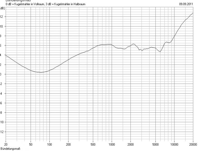

                          Mich hätte einmal interessiert wie sich die ARIA 2 KE mit dem TI in der Directivity misst. Findet man das irgendwo ? Eventuell bündelt der TI beim Übergang zur KE etwas weniger stark als der AL 130. Könnte das sein ?
                          Gruß Andi
                          Das geht mit Boxsim und sieht schlecht aus. Ohne 3 Wege in klassischer Anordnung oder WG bei D'Appo sieht alles in Bezug auf Bündelung so aus, egal ob Ti oder Al.
                          Anhang 1 Aria 2 Ke
                          .............2 Katja
                          Zuletzt geändert von walwal; 09.09.2011, 09:23.

                            vielen Dank für die Infos. Die Bündelung der ARIA 2 KE sieht ja schrecklich aus. Ich konnte die Boxsimdatei davon nicht finden. Hättest Du eventuell mal einen Link für mich ?
                            Bei meiner Simulation der Cuba Libre mit Boxsim hatte das lange nicht so schlecht ausgesehen.
                            Dort war der KE Hochtöner allerdings bei 2000 Hz getrennt. Das wird man ihm vermutlich nicht zumuten dürfen.

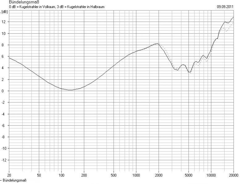

                            Hier nochmal die Bündelung der Concorde im Vergleich.

                              • 28344
                              Die Datei der normalen Aria 2 ist hier:
                              http://boxsim-db.de/
                              Ich habe dort den HT ausgetauscht und die Weiche etwas geändert. Ist nicht genau, aber es reicht für eine Beurteilung. Die KE kann man bei 2000 trennen, wene es steil ist und keine Mörderpegel gefahren werden.
                              Der Einbruch ist deswegen stark, weil 2 TMT stärker bündeln im Übernahme bereich als einer (bei 3 Wegen), der HT (ohne WG) dort aber nicht. Das bekommt man nur bei 3 Wegen ohne WG hin, bei D' Appo nicht.
                              Trotzdem kann es sehr gut klingen, wie meine Concorde, allerdings muss der F-Gang verbogen werden und der Raum passen.
