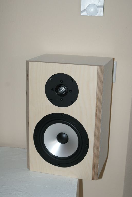

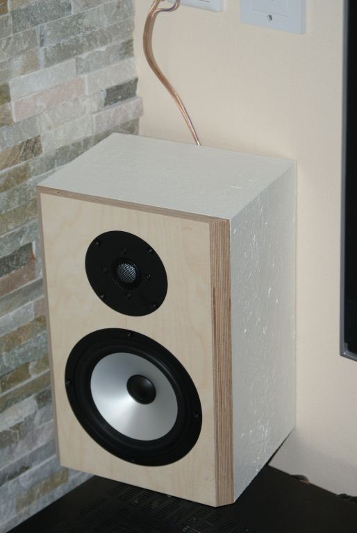

            Mein Update: Mittlerweile sind die Boxen fertiggestellt. Bleibt nur noch die Frage der Wandbefestigung übrig. Feststellen durfte ich, dass die Bijou 170 etwa 6,7 kg wiegen, was die Auswahl an verfügbaren Wandhalterungen wieder etwas erweitert (ich hatte zuerst mit etwa 15 kg Gewicht gerechnet, wie man sich doch täuschen kann).
            Klanglich bin ich bisher schonmal ziemlich begeistert. Im 3.1 System mit nicht so prickelnder Aufstellung kommt schon sehr guter sound heraus, kein Vergleich zu meinen Brüllwürfeln vorher.
            Unten sind auch ein paar Bilder.
            Natürlich hatte ich im ersten Moment ein wenig mit dem WAF zu kämpfen (zu groß, warum fronten Holz, welches nicht zu der anderen Einrichtung passt, warum 6 Stück!?). Aber das habe ich mittlerweile besänftigt. Der T20.39 ist auch schon vom Lowboard verschwunden und stegt links vorne in der Ecke auf dem Fußboden.
            Das Aufhänen der Surroundboxen hinten wird sich noch etwas verzögern. Da komme ich erst zu, wenn die Vorhänge ausgesucht sind und hängen. Ausserdem musste ich etwas von meinem Ursprünglichen Plan abweichen und muss die hintere rechte Box doch in die Zimmerecke verbannen, da sie tatsächlich zu groß ist und nicht über das öffnende Fenster passt... Aber das ist, denke ich nicht so schlimm. Der Yamaha wird die größere Distanz schon durch YPAO Einmessung korrigieren.
            Da stellt sich mir auch die Frage, wieso misst er den Center als groß ein, die 2 Boxen rechts und links aber als klein? Sollte ich das Umstellen (entweder Center auch klein oder das Stereopaar groß)?
              Wahrscheinlich weil der Al gegenüber denen der anderen Boxen um 90° gedreht ist...
              Ne, Spass beiseite. Sollte nicht sein. Alle mal auf klein stellen, sollte dann richtig sein.

                  Durch die nähere Nähe zum Fußboden und durch die Schallwandverlängerung nach oben durch den TV wird einfach mehr Baß/Grundton vom Center kommen als von L+R.

                    ich bin ja schon in meinem knapp 25qm Zimmer sehr begeistert von der Bijou 170. Aber was kann die wohl in so einem kleinen Zimmer anstellen Es wirkt zumindest auf den Bildchen klein
                    Wie ist so dein Eindruck? Vom Sound, nicht der Zimmergröße..
                    Marco
                    • Azoth
                      • 22.06.2011
                      • 43
                      Hi Marco,
                      nun, das Zimmer ist nicht wirklich klein, es ist nur die "Ecke" abgebildet (siehe link im ersten Beitrag).
                      Aber Soundtechnisch eine Wohltat. Das Zusammenspiel mit meinem Yamaha RX-V667 ist großartig. Gestern Abend haben wir Avatar gesehen, und ich muss schon sagen, selbst mit einer noch nicht perfekt final installierten LS Anordnung ein Genuss. Ich habe Atmosphäre wahrgenommen, die ich noch nie so erlebte... Und das nicht mal in "laut", sondern in ganz moderater Zimmerlautstärke. Das habe ich mir von "guten Boxen" erhofft. Das sie ihre Stärken besonders in Normallautstärke ausspielen. Laut und effekthaschend kann jeder, gell! ;-)
