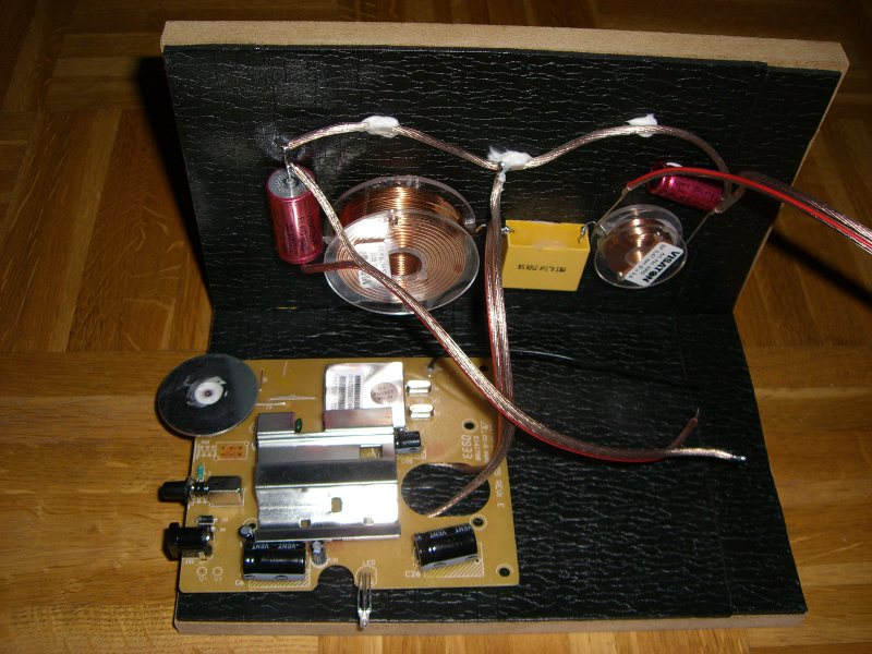

    nach Fertigstellung meiner VOX 200 KE habe ich mich daran gemacht, ein paar
    kleine Funklautsprecher zu bauen, die als Surroundboxen dienen sollen.
    Im Forum findet sich leider praktisch nichts zum Thema Funk, deshalb will ich mein Projekt hier kurz vorstellen.

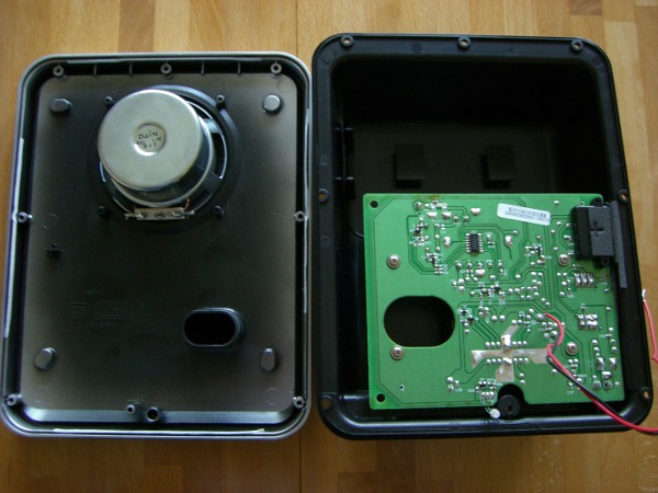

    Als Basis für die Elektronik habe ich ein Paar Vivanco FMS-3000 Lautsprecher ausgeschlachtet (gibts für etwa 50€ bei ebay). Die Elektronik enthält den Funkempfänger und einen Verstärker von dem man natürlich nicht sehr viel erwarten kann. Aber erheblich besser als mit dem Originallautsprecher wirds schon.

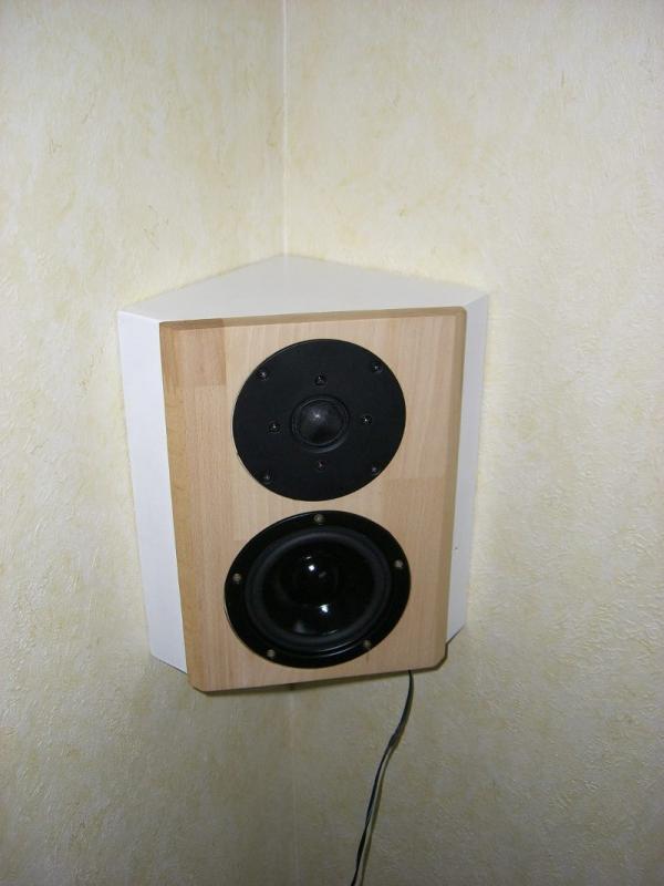

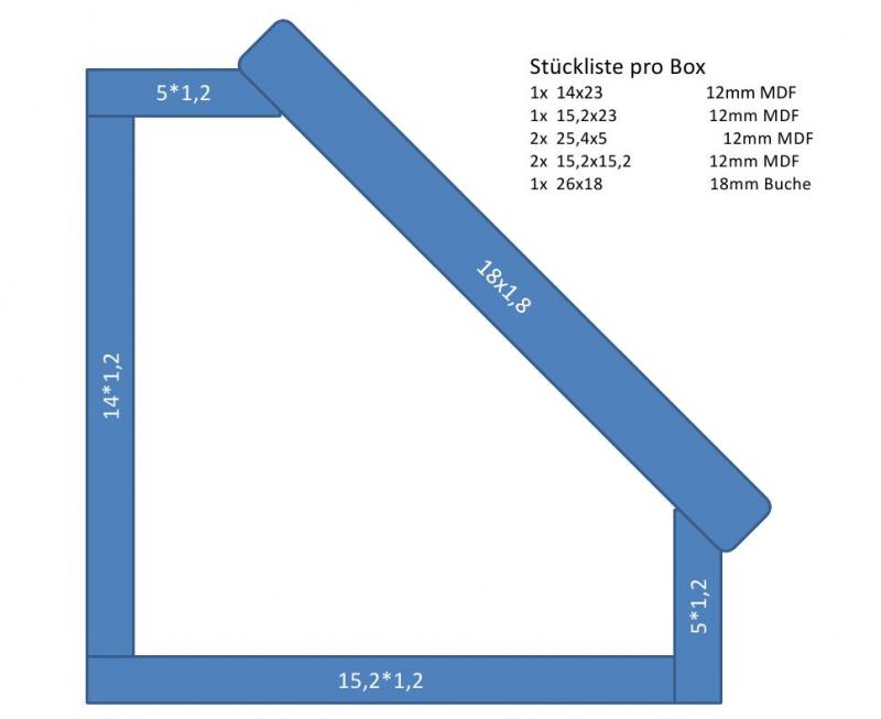

    Für die Elektonik habe ich eine kleine Box auf Basis W100 S-8 und G 25 FFL gebaut.
    Mit der Simulation in Boxxim habe ich eine große Wand simuliert. Die Abstimmung paßt recht gut. Mit der VOX natürlich gar nicht zu vergleichen...
    Die mitgelieferten Steckernetzteile muß man leider auch austauschen. Die billigen Chinaschaltwandler bringen ein Brummen ein, das der originale Lautsprecher nicht wiedergibt, weil es außerhalb seines Frequenzgangs liegt. Mit dem etwas klobigen Transformatornetzteil meines alten tragbaren CD-Players ist es jetzt erheblich besser.
    Der Baß geht erstaunlich weit runter für so eine kleine Box. An Impulsfestigkeit mangelt es leider schon etwas, da kommt der kleine Verstärker an seine Grenzen.
    Alles in allem bin ich aber ganz zufrieden damit.
