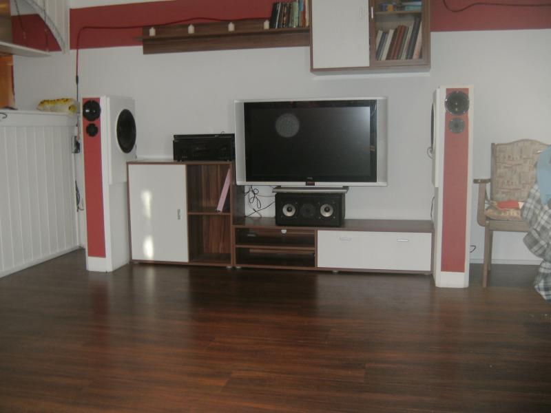

    Schönen guten Abend liebe Forumaner
    Wollte euch ma kurz meine neueste kleine Bastelei vorstellen
    und bevor jemand meckert ja ich weiss die couplet gehört da nicht,sie liegt und passt net zum rest.es ist ne notlösung da im umzug(2 ter wohnsitz aufgelöst und jetzt hin und her)
    Zur Kombi.
    G20Sc w130sc und w300s und wie es so sein soll find ich jetzt net die boxsim datei für die weiche...reich ich nach wenn gefunden
    Zum Klang Ok und rund leider fühlt sich der w300s nicht ganz so wohl in dem gehäuse was am ende auch nur ein kompromiss war(subs mussten weichen und sie waren über also rin damit)
    Boxsim datei ist dran
    grüsse
    grüsse toddy

      Nuja, was soll man groß sagen... Wenn das ganze noch nicht fertig stehen würde, könnte man sicher einiges besser machen, aber wenns dir so gefällt...
      Tatsächlich Angst hätte ich nur um die KN-Spule vor dem Bass - ganz abgesehen vom Klanglichen ist die nicht für hohe Verlustleistungen gemacht/gedacht.

            Nunja, die Spule ist nur einer von einigen mehr oder weniger groben Schnitzern bei der Entwicklung. Im Gegensatz zu den Anderen hat dieser Schnitzer jedoch tatsächlich Zerstörungspotential: wie bereits gesagt ist eine KN-Spule nicht für hohe Verlustleistungen ausgelegt. Mit einem Innenwiderstand von 1,4 Ohm treten die aber vor einem Basslautsprecher zwangsläufig auf. D.h. wenn du mal ordentlich aufdrehst kann dir die Spule abrauchen (bzw. auf "Durchzug" schalten wenn der Spulenlack schmilzt).
            Aber wie gesagt, aus klanglicher Sicht gibts noch mehr Sachen, die man deutlich besser machen könnte.
            Ist nur die Frage ob du das hören willst - wenn du klanglich zufrieden bist, ist es vielleicht sogar besser, nicht allzu genau zu wissen, welche Mängel das Konzept hat.
            Wenn du jedoch gewillt wärest, grundlegende Änderungen an dem Konzept durchzuführen, findest du hier sicher Rat und Unterstützung.
            Fazit: Boxsim ist ein sehr mächtiges Werkzeug, hat aber in den falschen Händen durchaus Gefahrpotential.

              TT laüft zu hoch, Trennung zu flach, starker Höhenanstieg auf Achse und unter Winkel sind die "Macken" und wie schon geschrieben wurde, falsche TT-Spule.
              Ist aber alles noch reparabel.

                  TT mit 12 oder 18 dB trennen, G 20 mit 18, Energiefrequenzgang sollte relativ linear abfallen. Auch unter Winkel den F-Gang kontrollieren.

                      Üben. Generell ist der W 130 zu leise für den W 300. Keine gute Kombination.
                      Nimm mal die Corrado als Basis.

                        Das Basschassis sollte noch auf halber Gehäusehöhe rücken wegen der Stehwelle im inneren. Oder ist alles gut "vollgestopft mit Dämmmaterial" ?

                              ich finde die kombi spielt im mitten/hochton teil recht ansprechlich für pappen
                              natürlich kein vergleich zu couplet aber so schon ganz ok
                              tatsächlich ist es so das wirklich der bass hier der schwachpunkt zu sein scheint
