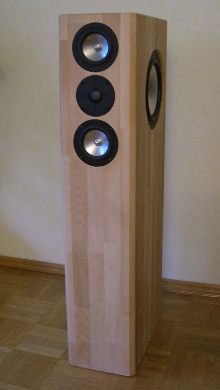

    VOX 200 KE in Massivholz Buche
    ich möchte meine neuen VOX 200 KE vorstellen.
    Trotz aller Warnungen, die man lesen kann, habe ich mich entschlossen, sie in Massivholz Buche auszuführen. Furnieren schränkt die Oberflächengestaltung einfach zu viel ein. Bei meinen vielen anderen Möbelbauprojekten ist mir auch noch nie irgendwo etwas im Holz gerissen. Deshalb halte ich das Risiko für vertretbar, wenn man die Maserungen richtig wählt.
    Der Verlauf der Maserung ist so gewählt, daß die Box in der Tiefe gleichmäßig arbeiten kann. Nur an der Oberkante und Unterkante der Front und Rückseite besteht ein Risiko, da dort die Maserung quer verläuft. Aber dies sind auch die kürzesten Seiten und das Risiko ist dort am geringsten.

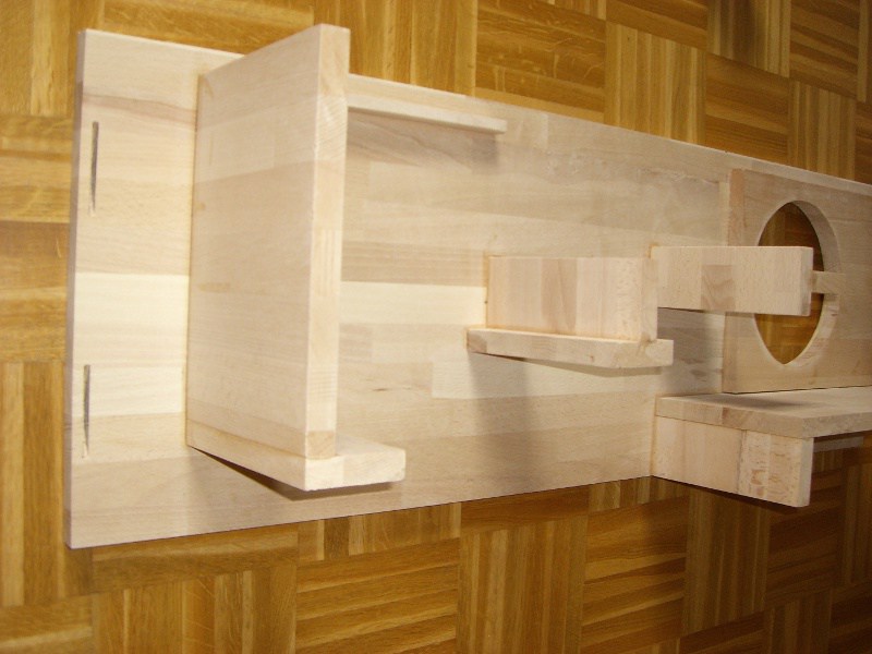

    Das Material ist 18mm Leimholz Buche. Innen habe ich noch überall 2.8mm Bitumen aufgeklebt. Damit schwingt nichts mehr. Die Oberfläche wurde geschliffen und mit Leinöl geölt. Damit hat man weniger Schwierigkeiten als mit Lack, wenn doch mal irgendwo etwas auszubessern ist.
    Auf die Stoffverkleidung es Tieftöners habe ich verzichtet, stattdessen habe ich eine kreisförmige Vertiefung ausgefrästung und dies noch abgephast.

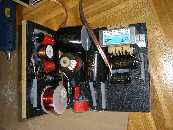

    Die Weiche ist aus Einzelteilen auf Holzplatten aufgebaut, die von hinten durch eine kleine abnehmbare Platte zugänglich ist.
    Das Ergebnis finde sowohl von der Optik (zum Glück sieht das auch meine Frau auch so) als auch vom Klang her phantastisch.

    das sieht gut aus. handwerklich sehr gut gemacht und nicht einfach nur zusammen gekloppt. das die stäbe von deck- und seitenplatten fluchten, ist auch schön.
    aus meiner sicht kann man mit massivholz arbeiten, wenn man z.b. in die aussparungen für die chassis mdf klebt und diese dort aufschraubt. dann kann da schon mal nix kaputt gehen.
    ich wünsch dir viel spaß damit.
    grüße - jörg

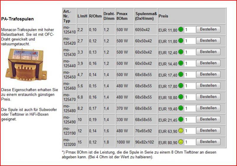

      Ich würde die Monacor Trafokernspule gegen eine Visaton oder IT tauschen. Gab mal einen Test in HH. Die Monacor Trafos klirren schon bei geringen Leistungen enorm, da sind gewöhnliche Rollenkernspulen deutlich im Vorteil.
        • 2333
        oder mundorf....

          ...das mit der Spule ist wohl schon eine Frage des Geldbeutels, Tritec, Backlack, I-Kern oder Torobar, das schönste wäre sicherlich eine Luftspule, aber für die fragliche Induktion mit geringem Innenwiderstand benötigt man wohl sehr langen sehr dicken sehr teuren Draht...

            Die Visaton LR Spulen sind zu empfehlen, die Sättigung ist recht hoch. Bei der Trafospule habe ich auch Bedenken, bei meinen Boxen hatte ich sogar Luftspulen eingesetzt, die waren aber sehr groß und teuer. LR ist nur einen Hauch schlechter, kaum hörbar.

              habe ich so als Bausatz bekommen von lautsprechershop.de. Da waren eigentlich lauter hochwertige Teile drin.
              Vom Preis scheint die LSI-47T auch eher teurer zu sein, als die LR 4.7mH von Visaton. Eine LSI kostet etwa 25€ die Visaton Spule gibts bei Reichelt für 18,65€.
              Hier eine Gegenüberstellung der Parameter:
              LSI LR
              Widerstand 0.14Ohm 0.28Ohm
              Sättigungstrom 7.9A 9.3A
              Drahtstärke 1.4mm 1.18mm
              Preis 24,95€ 18,65€
                • 28828
                Sieht gut aus, da lohnt der Tausch wohl nicht. Der Widerstand ist minimal bei der Trafospule. Bleibt nur die Frage nach Klirr. Aber ob man das hört?

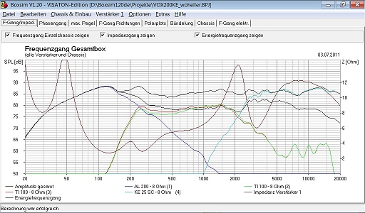

                        ich habe mal eine Frage zur Weiche der VOX 200 KE.
                        Wenn ich die Daten in Boxsim eingebe zeigen sich im Bereich 100 bis 300Hz zwei recht markante Buckel, die im Plot von Visaton für den Frequenzgang der VOX200 nicht auftauchen (in diesem Bereich sollte die Messung ja auch für die KE passen).
                        http://www.visaton.de/bilder/frequen.../vox200_fs.gif
                        Sind das die Grenzen der Simulation oder wird da bei der Messung solange gemittelt, bis die Buckel weg sind? Falls die Buckel real sind, könnte man sie ja wahrscheinlich leicht eliminieren.
                        Weiterhin fällt auf, daß die KE oberhalt 10kHz ziemlich stark ansteigt. Wenn man den
                        3.3Ohm Widerstand aus der Originalempfehlung durch 2.2Ohm ersetzen würde und noch 1.5µF parallel zur KE hängen würde, wirds deutlich linearer, wie die Simulation zeigt. Macht das Sinn?

                              Habe die Weiche ein wenig modifiziert und die Mitten leicht angehoben indem ich im Mitteltonpfad einen weitern 4.7 Ohm Widerstand parallel geschaltet habe.
                              Damit ist es sehr ausgewogen. Der Bass war in meinem relativ kleinen Wohnzimmer zu stark. Gleichzeitig löst das auch das Problem der zu starken Höhen.
