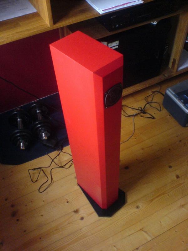

    Hier gibts die Stella mit dem LMC13 HE 4 Ohm und den bekannten FRS8 8 Ohm.
    C-Light steht daher für Conrad Light.
    Entstanden ist sie weil ich für meinen Arbeitskollegen eine kleine preiswerte und klanglich gute Box bauen wollte. Und da ihm der Klang des FRS8 gut gefallen hat, der W170S ihm zu teuer war, ist der LMC13 HE grad recht gekommen.
    Stella LMC13HE gut.BPJ
    Mich hat erstaund, das bis 30Hz alles zu hören ist (einen vergleich mit der original Stella Light konnte ich nicht heranziehen da ich diese noch nicht gehört habe). Sie verträgt 20Watt bis 40Hz im 12Liter BR Gehäuse.
    Hier im Versuchsgehäuse

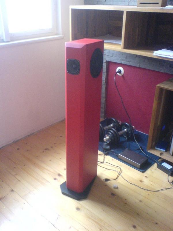

    Und hier die fertig Lackierte "Stella C-Light".
    Nach Kundenwunsch Ral 3000 Matt mit schwarzer abgeschrägter Bodenplatte um den BB in Ohrhöhe abstrahen zu lassen.

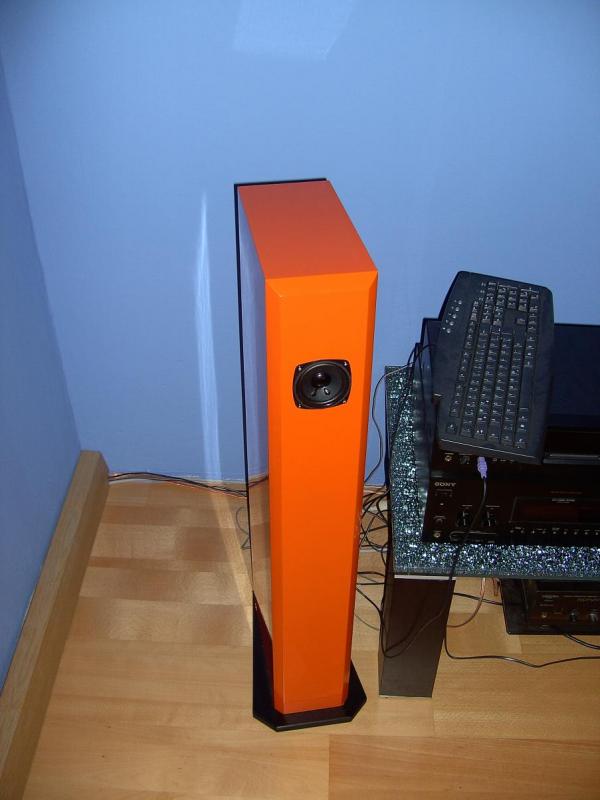

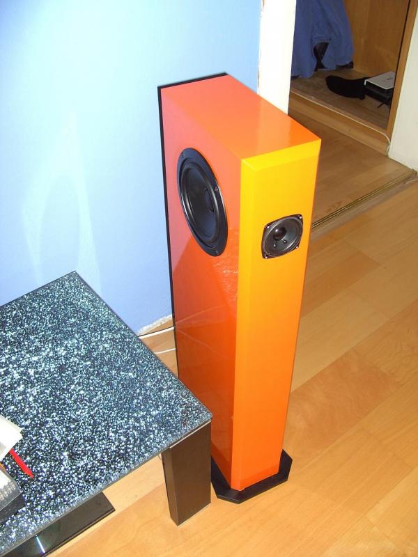

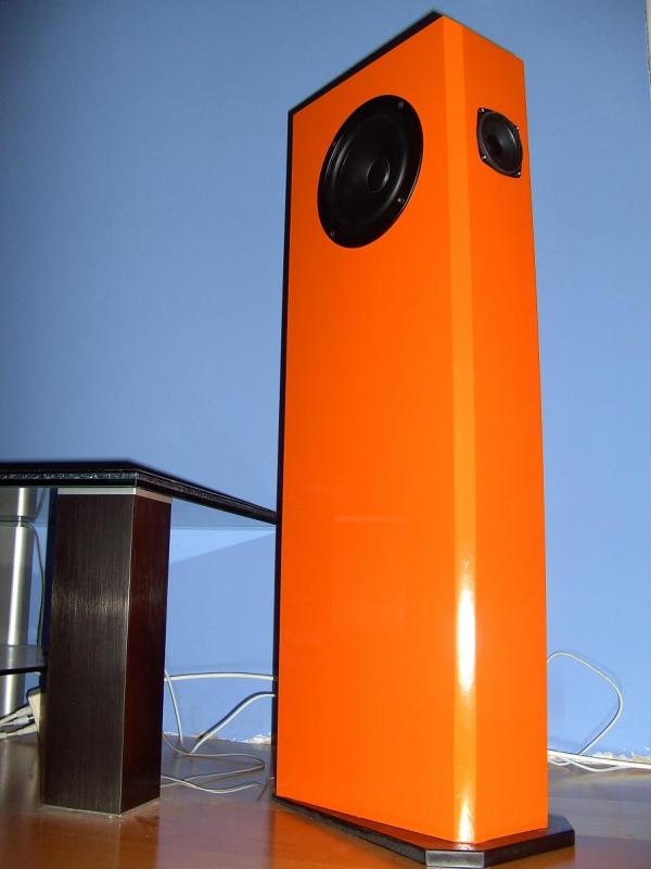

        Da meine Stella C-Light mit dem LMC13HE sehr gut angekommen ist, durfte ich nun eine zweite bauen in Ral 2004 Hochglanz. Da es jedoch den LMC13HE von Conrad nicht mehr gab, musste ich auf den Verwanten LMC16HE umgreifen.

        Das Gehäuse fiel diesmal etwas größer mit 25 Liter aus.
        Belastbarkeit liegt bei 30Watt bis 20 Hz runter.
