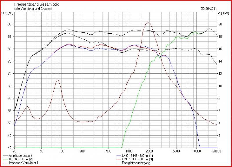

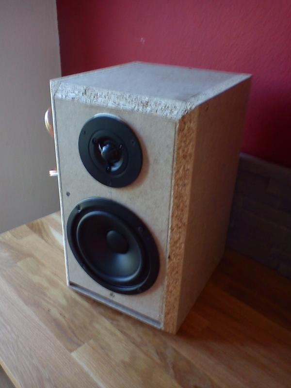

    Habe hier eine Versuchsbox mit dem LMC13 HE 4Ohm +DT94 8 Ohm in kompakten 10Litern BR.
    Ziel war eine Box mit weitreichendem Frequenzspektrum zum günstigen Preis für diverse Anwendungen.
    LMC13HE+DT94.BPJ
    Dank 3mm Hub / Seite hat die Box 25Watt bis40Hz. Sie ist nicht die lauterste, aber ausreichend für Kinderzimmer & Co.

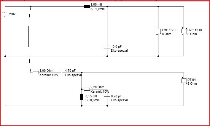

    Dabei entstand auch gleich eine Art Couplet C Light:
    LMC13HEx2+DT94.BPJ

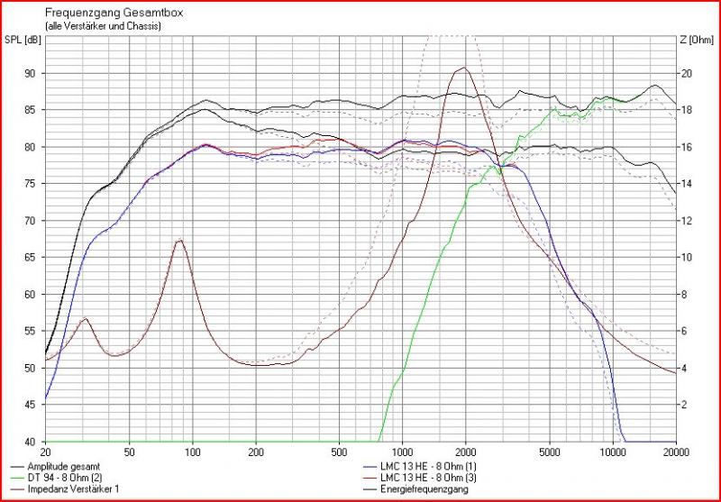

    Wem der Hochton zu scharf oder zu wenig ist kann diesen durch den R korrigieren (bei beiden Modellen)
    so dürfte deine box etwas stimmiger klingen...
    (mit boxsim 1.20)

        meine änderung ist auch gültig mit boxsim 1.11b (bild).
        es ist bekannt das boxsim etwas pessimistich mit den 13er und 10er umgeht zwischen 500 und 3k; deswegen sollte diese weiche ok sein...
