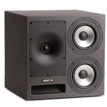

    die studio 1 ist im neuen hobby-hifi...
    und zwar mit guten kommentare.
    http://www.lautsprechershop.de/hifi/studio1.htm
    sogar für heimkino...:

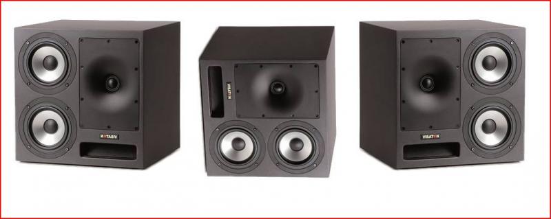

    Eine so klare Stimmenwiedergabe kann sich jeder Heimcineast nur wünschen. Das gilt gerade auch für den Center-Speaker: Der sollte dann natürlich ebenfalls eine Studio 1 sein, am besten so platziert, dass die beiden Tieftöner nebeneinander angeordnet sind - dann ergibt sich nach links und rechts ein gleichmäßiges Abstrahlverhalten
  • m.brumbaer
    • 11.11.2005
    • 425
    Na super! Rechts und links.
    Dann ham wa ja die Anordnung, die ewig verteufelt wird
    Das wird dann aber eine komplette Neuentwicklung.
    Oder will der timmermanns den Lautsprecher um 90° kippen?
    Gruß brummi
    • Masuuk
      • 24.11.2009
      • 657

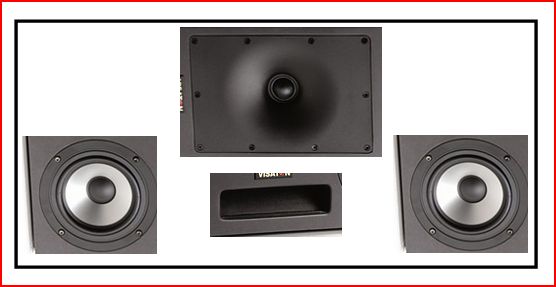

      oder die Meinen, das man die Studio einfach dreht, also mit den TMTs nach unten.
        • 28893
        Ja, denke ich auch. So hat man zwar eine geringe Auslöschung durch die horizontalen TT, das ist aber besser als die Auslöschung zwischen TT und HT.
        Meine Meinung. Muss das Ding mal hören beim Forentreff.
          ich denke so...
            • 28893
            Ich auch.
              • 2335
              dann hängt der center aber eher an der decke :-)
                • 28893
                Nein, dann würde man die Unterseite sehen.
                  der center könnte so geordnet sein...
                    • 2335
                    dann lieber doch an der decke...
                    @walwal, nicht wenn er nach unten zeigt
