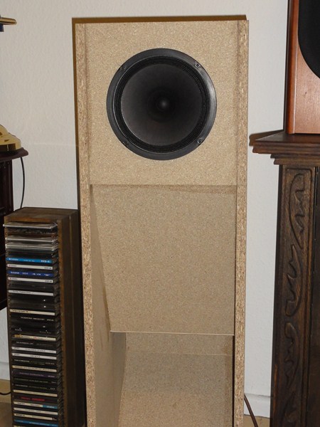

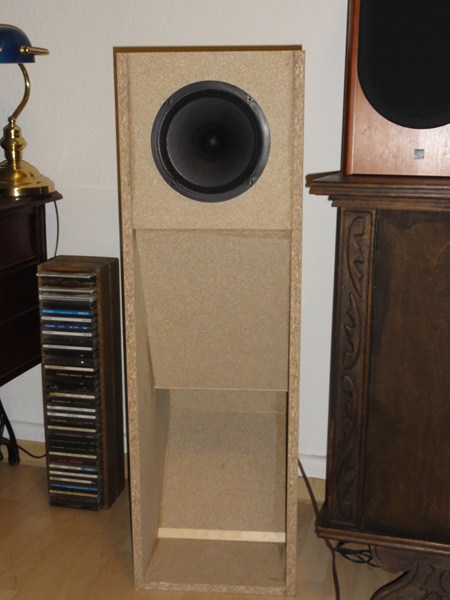

              so erst mal guten abend und ein dickes lob an alle die mir so schnell geantwortet haben.
              hab meine geister kompakt 2 jetzt im rohbau fertig und werden morgen mal eingespielt.
              vorhin mal kurz angetestet und was soll ich sagen für 55€ pro box einfach nur der oberhammer.
              verdammt laut die dinger.
              hab keine weiche verbaut.
              wer kann mir sagen wie lange die einspielzeit dauert?
              grüße aus dem saarland
              martin

                  so hab jetzt heute mal ein paar stunden soundcheck gemacht und muss sagen diese lautsprecher machen mir angst ;-)
                  hab sie an einem denon pma 500 ae hängen und hab die 12 uhr marke nicht erreicht.
                  aber nicht weil ich angst um die ls hatte sondern um meine ohren.
                  dire straits money for nothing in atemberaubender lautstärke.
                  werd mir jetzt noch nen passenden sub bauen und dann gehts ans finish.
                  hat jemand nen tip für nen passenden sub der nicht zu groß ist und unter 500€ kostet.
                  gruß martin

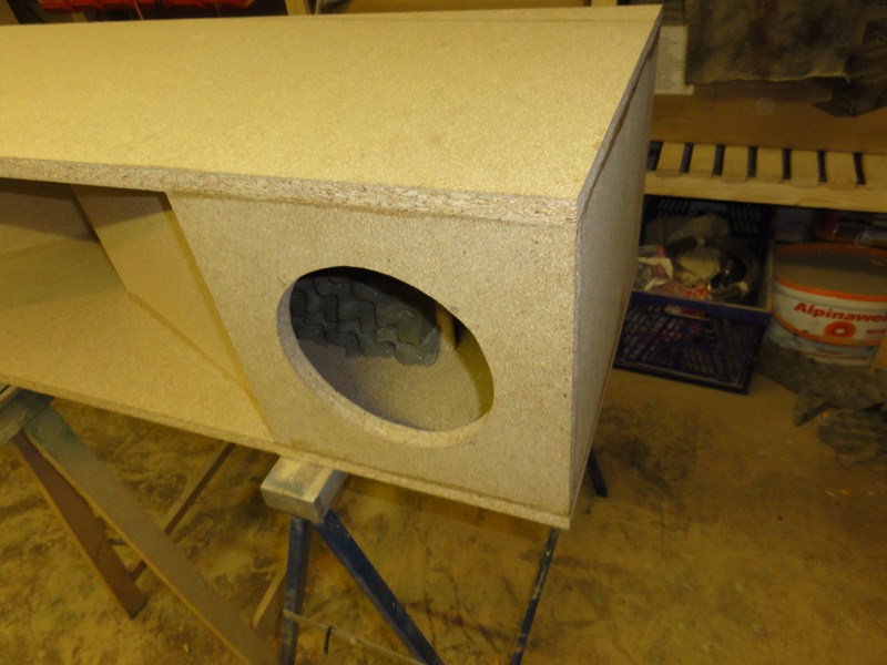

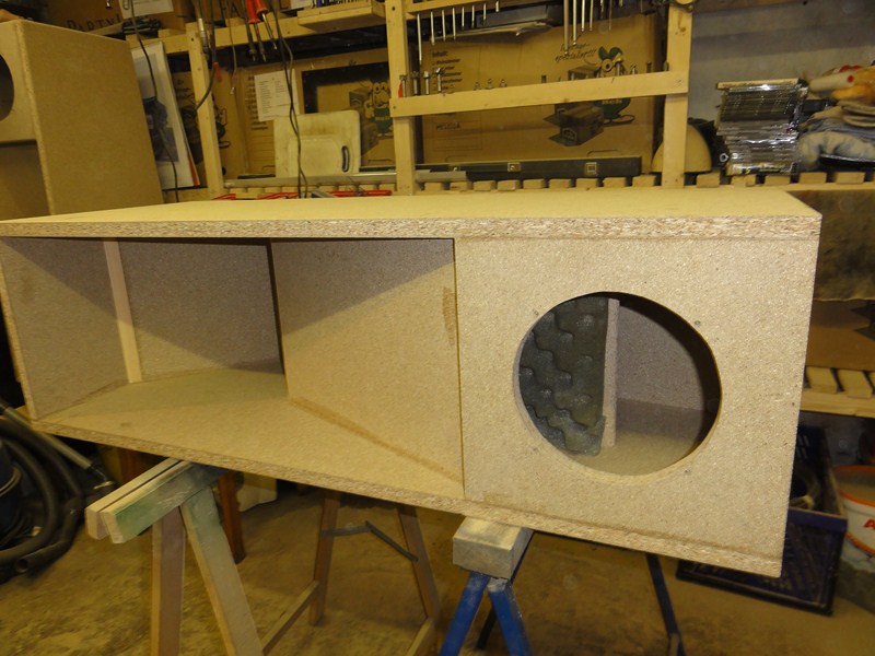

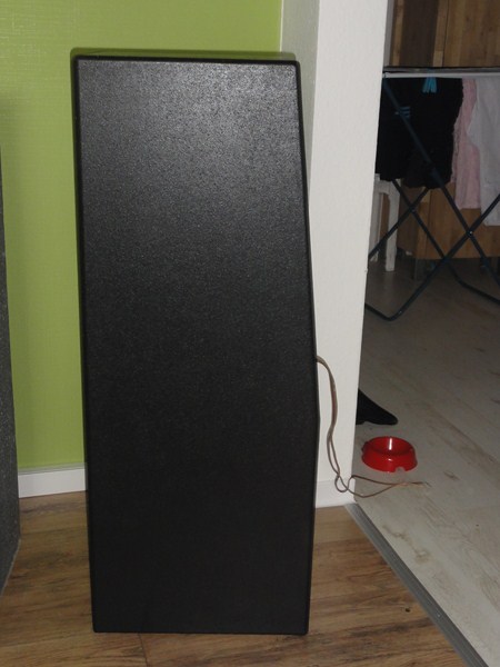

                          hier mal ein paar bilder sind schwarz grundiert und sollen mit granitlack lackiert werden.
                          Beton is the Best
                          • AX80
                            • 10.07.2011
                            • 21
                            hallo justblues
                            1. habe 19mm presspanplatte verbaut.
                            2. die schwarzen sind auch die unlackierten :-)
                            3. hab den original plan genommen und hab die frontplatte nicht aufgesetzt sondern eingesetzt wegen der optik
                            4. sind hinten schräg hab die seitenwand einfach abgesägt und dann mit bündigfräser bearbeitet.
                            5. alle kanten mit radiusfräser rund gemacht.
                            6. an brett g c f hab ich eine 20mm dreikantleiste angeklebt.
                            7. alles mit schwarzem acryllack 3x gerollt
                            sollen jetzt noch mit schwarzem granitlack lackiert werden.
                            hoffe ich konnte dir weiterhelfen.
                            gruß martin
