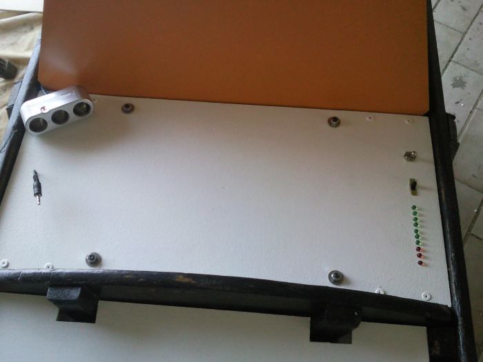

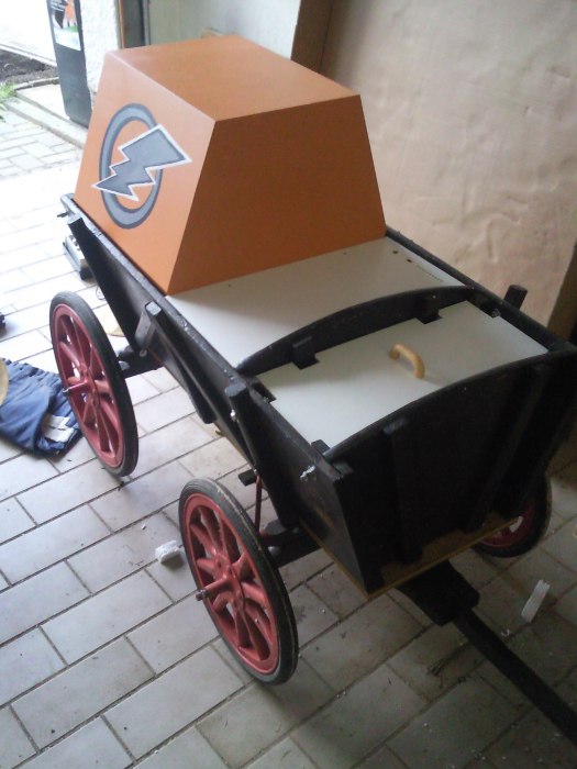

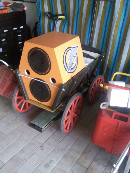

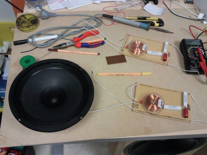

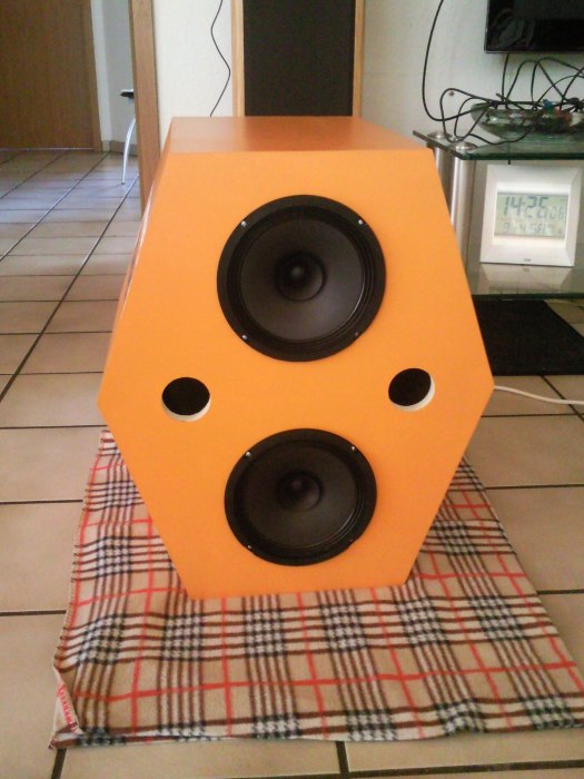

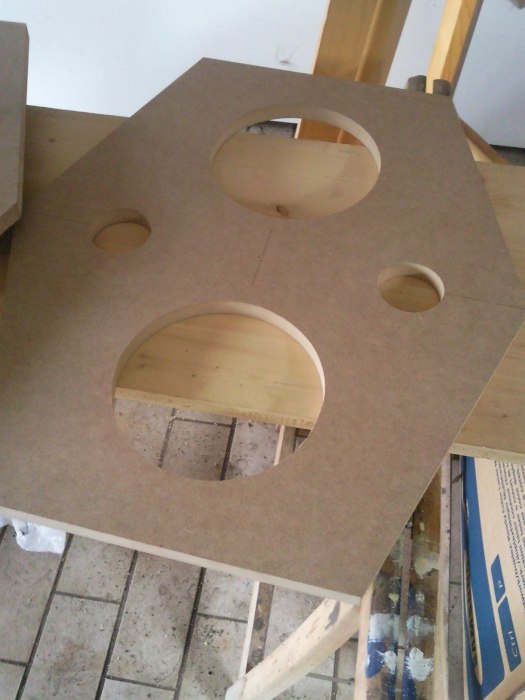

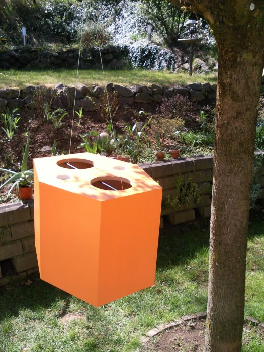

    nach dem ersten sehr erfolgreichen Einsatz am 1. Mai wollte ich nun mein Werk, dass natürlich nur mit der netten Hilfe aus diesem Forum zu verwirklichen war, vorstellen.
    Zum Einsatz kamen 2 BG20 in einem räumlich nicht getrennten Gehäuse mit in etwa 80l Nettovolumen (40l pro BG20). Dazu ein Kenwood stereo Autoverstärker mit 2x 75W. Der passende Diskussionsthread ist hier zu finden. Dort ist auch die Weiche zu finden. Reine Kosten für den Lautsprecher sind <=100€ (ohne Verstärker und co.)
    Dann noch ein paar Bilder:

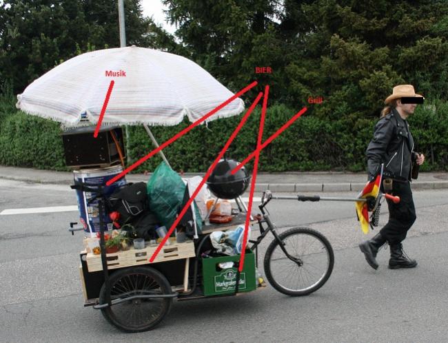

      Boar opfert ihr viel Platz auf dem Wagen für Musik...bei uns ist die Hauptsache Bier und der Grill...
      Ich bin das übrigens ned auf dem Bild...

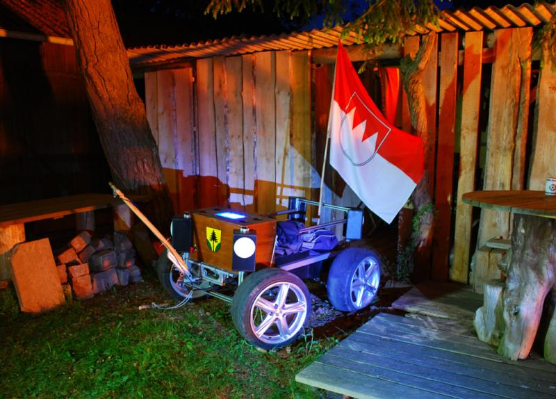

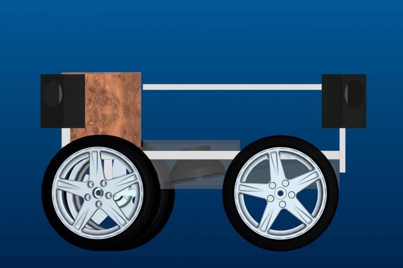

          PS: Kurze technische Daten zu "Puffin 1"
          Mechanik:
          - 17 Zoll Borbet auf 215er Slicks
          - umgearbeitete Original-Radaufnahmen mit Kugellagern
          - Gokart-Scheibenbremse
          - Chassis aus Bosch / Rexroth Profilen
          Audio:
          4x FR 13 WP, verteilt an jeder Ecke
          1x 38er Subwoofer (Richard Allan Atlas 15... jaja, Schande über mich, Visaton Entwicklungsingenieur und dann Fremdprodukt, aber der war halt noch rumgelegen) im Bandpassgehäuse im Chassis integriert (der schwarze Kasten, 19 mm MDF)
          angesteuert über eine Velocity V450 und unterstützt mit nem 1F Kondensator
          1x AMP 2.2 LN als Vorverstärker für handelsübliche MP3 Player
          1x Mischpult, was aber leider noch nicht 100%ig funktioniert, da das Gerät 12 V AC (!) benötigt
          Spannungsseite mit Eigenbau 12 V Verteiler auf 6 Stück Speakon Stecker (es gibt in meinen Augen nichts sinnvolleres für solch einen mobilen Einsatz)
          Weitere Daten:
          - den 1. Mai hat die Batterie bei sehr guter Auslastung über 12 Std. ausgehalten (ab und an war noch eine Kühltruhe zusätzlich angeschlossen)
          - Leergewicht des Bollerwagen: 210 kg, voll etwa geschätzte 320 - 350 kg
          - Bieraufnahme: 4 Kästen
          - den ansteckbaren Grill sieht man nur im Video
          Aber nun die Bilder und hier ein kleines Video (ohne Bestückung usw.):
