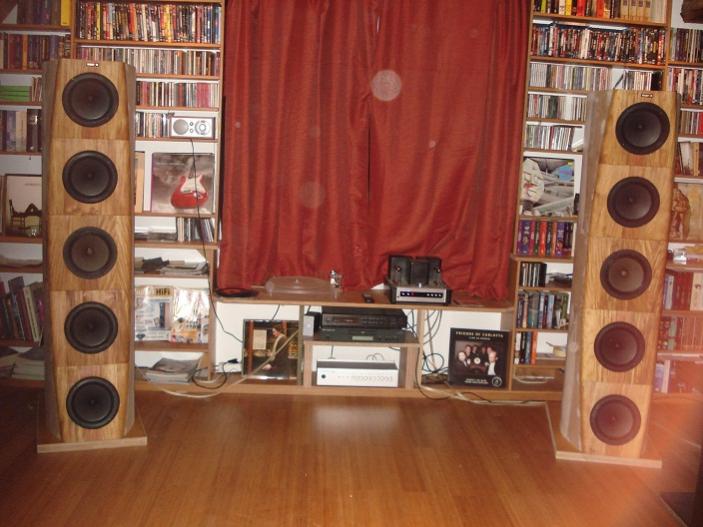

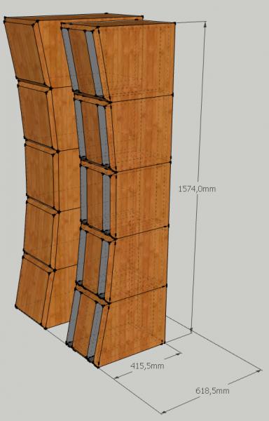

    Zutaten: 150 Arbeitsstunden, die zwei oberen und zwei unteren Abteile habe ich zusammengefasst. Wände aus zwei Lagen Topan (geschlitztes MDF 10mm)

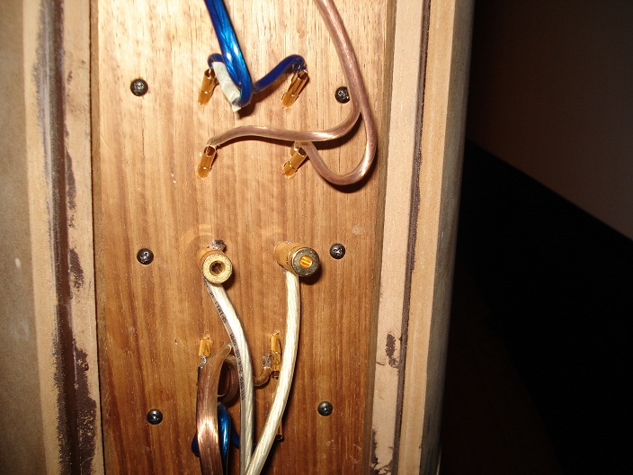

    1. Lage Schlitze verspachtelt mit Epoxidharz 7kg gefüllt mit Fliesenkleberpulver 20kg, 2. Lage damit verklebt. Schlitze der 2. Lage gefüllt mit Qarzsand 7kg, Front: Salomon Padouk ( isf zertifiziert) massiv 22mm, Deckel und Boden zusätzlich gedämmt a la Wal wal. Übergröße der BG 20 Ausfräsung mit Streifen aus scharzem Filz kaschiert, Verkabelung auf der Rückseite verschwindet komplett, Gestaltung der Wände erfolgt später (Salomon Padouk Funier). Weiche : Visaton Spulen und Visaton MKP (bis auf den Elko in der Linearisierung) Gewicht ca. 80kg pro Box, Tieftonergänzung durch Dipol SW (2 mal18 Zoll).
    Vorher mit Solo 20 ( Vox 250 KE und Couplet im Kino)
    Ich bin traurig weil ich jetzt lange keinen Grund mehr habe neue Lautsprecher zu bauen.
    Im Ernst der Klang entspricht meinen Erwartungen die sich aus dem Forum und K+T ergeben haben und ich freue mich meine CD`s und Platten durchzuhören. Der Aufwand durch die ovale Form war enorm und es gab einige Probleme zu lösen. Eine echte Herausforderung. Aber wenn man mal anfängt zieht mann es durch.

      Größten Beifall von mir. Von der Optik her absolut gelungen. Passt auch sehr sehr gut in den Raum. Also von den Bilder her. Habe die pentaton bei visaton auch schon gehört, mit den zwei grand orgue subs war es so ziemlich das geilste was ich je gehört hab.
      Respekt!!!
      edit: hast du vll noch ein paar mehr bilder vom aufbau?

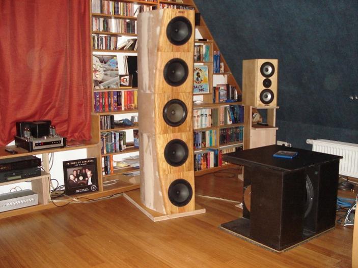

                Schöne Arbeit, sach mal, sieht man da noch einen kleien Dipol-Sub? Gibt es darüber auch ein paar Info's?

                  vergiss das Teil, ... ist das Dipolkonzept von Timmi (Hobby Hifi), in diesem Bereich gibt es sicher bessere Konzepte, Frag mal unseren Ripolaxel.

                    wegen dem dipol: mich würds auch interessieren, obs der timmi-dipol ist oder ein anderer linkwitz. bei dem großen wandabstand und 90° zur längswand muss das teil ja wahnsinnig tief und frei spielen ?!

                      Danke für die freundlich Aufnahme und die wohlwollenden Worte zu meinem Projekt:
                      Antworten zu einigen Fragen: 1. leider gibt es keine Bilder um Bau, aber ich kann wenn gewünscht zu eingen knifflgen Punkten nähere Auskunft geben.
                      2. Der Plattenspieler ist von Clearaudio heist glaube ich "Emotion" mit einem Goldringabnehmer. Alles im noch vernünftigen Preisrahmen. Ich bin sehr zufrieden damit.
                      3. Ja das ist der Dipol von "Timmy" und er geht ganz gut. Manchmal geht man halt fremd, weil das Andere reizt aber meine Erste Liebe ( ca.20 Jahre) gehört - jetzt wieder ganz besonders- "Visaton" und zu der kehrt man ja immer wieder zurück.
                      Ich freue mich zu hören dass es noch bessere Dipolkonzepte gibt, da ist meine Bauabstinenz doch nicht so lange.
                      Vielen Dank noch an alle, die in der letzten Zeit viel Geduld mit mir hatten, insbesondere meinem Freund Peter, der, als mir langsam die Luft ausging, die Freqenzweiche gebaut und mich bei der Endmontage unterstützt hat.

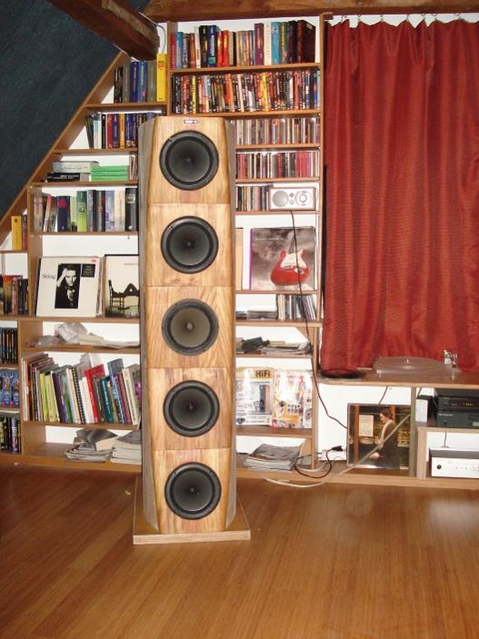

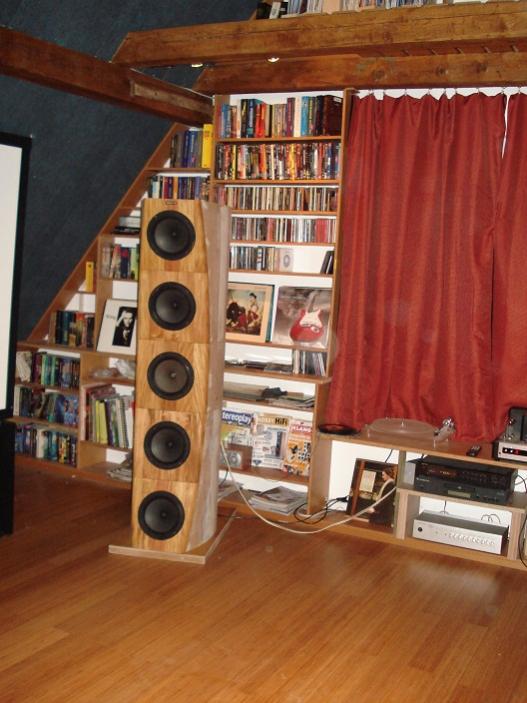

                        Was auf den Bildern nicht so gut rauskommt, wie sind die Seiten?
                        Fehlt da noch Furnier?
                        Kannst da mal ein Detailfoto einstellen?
                        Dann kommt auch die verrundete Front besser zur Geltung.

                            Respekt, ein schönes Projekt. Das einzige, was mich hier stört, ist der vielfach unterbrochene und jeweils unterschiedliche Maserungsverlauf des schönen, teuren Holzes in den Frontsegmenten. Das ergibt für mein Empfinden ein zu unruhiges Erscheinungsbild, das nicht ganz zu der Form passen will.

                              über die Farb/Funiergestalltung der Oberfläche lässt sich immer streiten.
                              Aber die Form gefällt mir sehr gut,der Lautsprecher wirkt noch eleganter.
                              Tolle idee.
