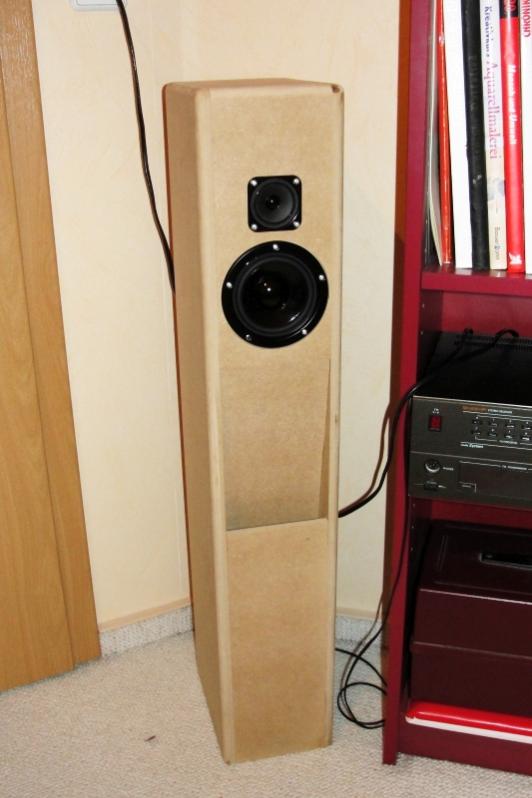

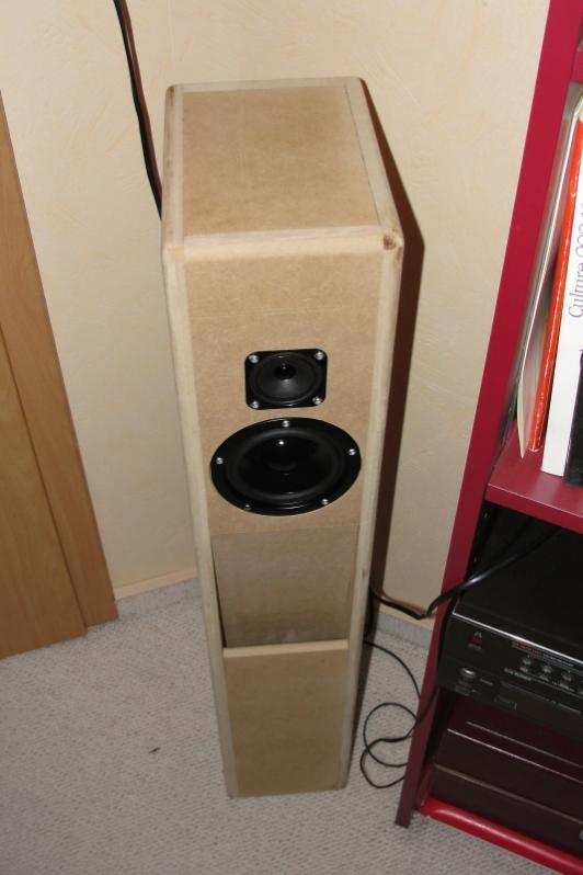

    Hier meine neuste Box.

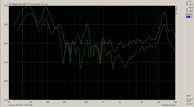

    Da ich eine neue (und erste) Oberfräse erworben hab und etwas Zeit hatte, wollte ich schon lange mal eine Topas light bauen. Desweiteren bin ich momentan sehr angetan von TW 6 NG , so musste das einfach kombiniert werden. Herausgekommen ist eine sehr angenehme Box zum gemütlichen entspannen vor dem Radio. Leider ist der eine gelieferte W 100 s4 nur bedingt funktionsfähig, deswegen läuft erst eine Box. Sie hängt an einem SR 3930 (RFT) und macht ordentlich Musik. Da sie Wandnah steht, ist der Bass etwas stark (wie auch die Messung zeigt), Da aber viel recht leise gehört wird ist das sogar sehr angenehm. Insgesamt klingt sie sehr angenehm und warm. Einzig im unteren Mittelton bereich, klingen manche Werke anders als gewohnt.
    Wie weit die Messungen, die Wirklichkeit wiedergeben, kann ich nicht sagen, weder das Mikrofon, noch alles Andere ist Kalibriert wurde. Gemessen wurde einmal 1m entfernt (blau) und von Hörposition (grün).
    Die Lautsprecher sind leider noch nicht Lackiert, da ich noch keine Idee für eine Farbe hatte.

        diese Kombination müsste mit BoxSim recht gut simuliert werden können.
        das bezweifle ich, der W100S hat im grundton eine abweichung zwischen realmessung und simu im bereich um 2 dB. genauso wie der Ti100. Das kann man sehr schön in der boxsimdatenbank sehen, alle ariavarianten stimmen aus dem gleichen grund nicht.

          • Masuuk
            • 24.11.2009
            • 657
            Also anhand meiner Messung (sie ist nicht gerade sauber, ich weiß) lässt sich aber erkennen, dass der Übergang, zwischen w100s und TW 6 ng soweit geklappt hat. Alles unter dem Übergang, kann ich nciht bewerten, da ich nicht weiß in wie fern die TML einfluss auf den Mittelton hat. In sofern Punktlandung mit Boxsim. Jegliche Modifiaktionen, sollten eh nur mit ordentlichen Messungen realisiert werden.
