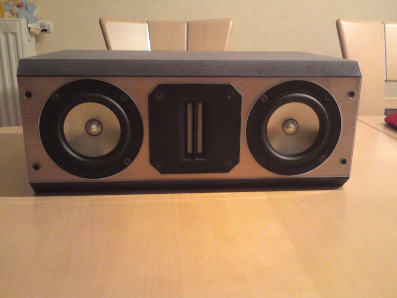

    Mein neuer Center ist fertig, danke auch an dieser Stelle noch mal
    ans Forum für die Antworten auf meine Weichenbaufrage.
    Ich denke, zum Lautsprecher an und für sich brauche ich hier nichts
    mehr zu sagen, sollte bekannt sein.

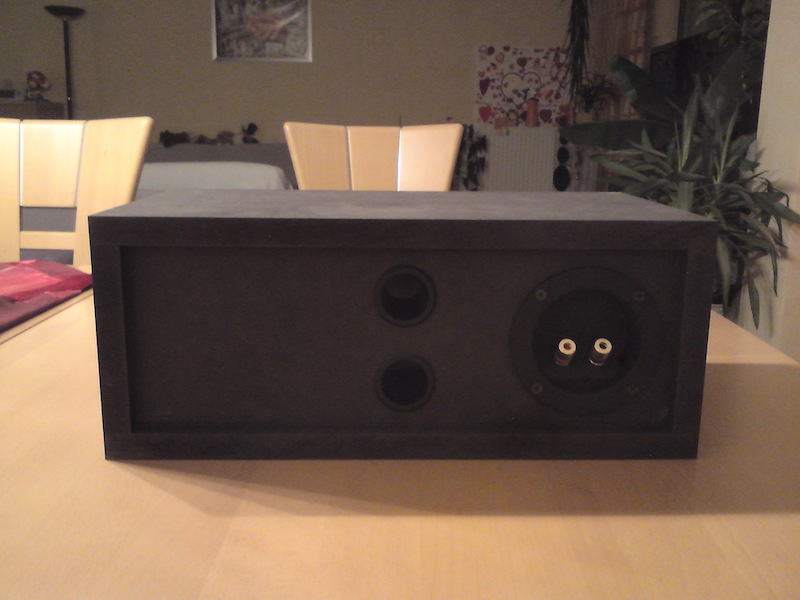

    Der Aufbau ist eigentlich relativ unspektakulär:
    Das Gehäuse besteht zum größten Teil aus schwarzem MDF, lediglich
    die Frontplatte ist eine Buche Leimholzplatte. Darauf befindet sich
    eine Plexiglasscheibe mit den Einpassungen der Chassis.
    Ich plane im gleichen Stil noch vier Aria MHTs als Rears zu bauen und
    bin mir noch unschlüssig, was ich als Front dazu nehmen soll:
    Vox 200 MHT, Vox 253 MTI, oder Aria 2 MHT und (welcher) Sub?
    Gruß,
    Alexander
