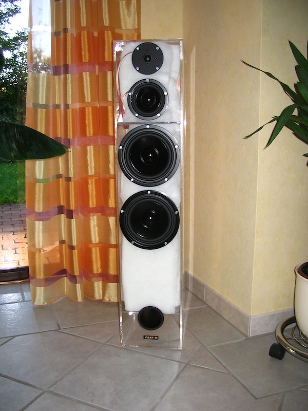

    darf ich vorstellen: Meine Alto IIIg in durchsichtig...
    Bilder vom Bau habe ich leider keine, kann aber so viel verraten:
    Plexiglas ist kein sehr bearbeitungsfreudiger Werkstoff!!!
    Aber was tut man nicht alles für den WAF.
    Der Klang der Alto IIIg ist, denke ich, ganz gut, und die insgesamt
    vier 17er lassen in meinem bescheidenen Heimkino auch gerne mal
    die Hosenbeide flattern, ohne Probleme.

    Hallo Sandmann, Landsmann,
    sehr schön und sauber gebaut - Respekt!!
    Möchte ungern Kritik üben, tue ich aber in diesem Moment leider doch.

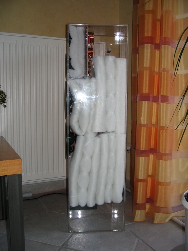

    Kann es sein das Du mehr Dämmmaterial drinnen hast als vorgesehen?
    Die weiße Dämmwolle nimmt der Box den Effekt. Vielleicht das Dämm-Material irgendwie einfärben? Dunkler einfach. (Silber?)
    Oder einen Stoffsack nähen der die Innen-Kontour für die Dämmung hat? (Spontane Idee).
    Ansonsten gefällt mir was Du gemacht hast.
    Schön hier noch jemanden aus Fulda zu finden, die Osthessen sind im kommen!
    Trotz meiner kleinen Nörgeleien, ist ein fein umgesetzter Speaker!!! Viel Spass damit!

      Hallo toca,
      danke für das Lob.
      Ich hab gerade noch mal geschaut, es sind exakt eine halbe Matte im kleinen
      Abteil und 3,5 Matten im großen, wie im Bauvorschlag vorgegeben. Ich hab
      sie nur nicht über Kreuz gefaltet, wie vorgegeben, sondern WW-förmig (Ich
      hoffe, man erkennt, was ich meine), da es so perfekt in der Breite rein gepasst
      hat und nicht mehr verrutschen kann.
      Die weiße Farbe der Wolle stört mich persönlich nicht, gehört doch eigentlich dazu,
      dass man bei einer Box im durchsichtigen Gewand auch die Innereien sieht. Wenn
      es durchsichtige Wolle gäbe, würde ich sie aber wahrscheinlich austauschen.

        Respekt vor der Arbeit, die du dir angetan hast.
        Schön finde ich sie aber nicht. Geschmacksache.

          woha die verklebungen des pmma sind perfekt; man könnte meinen die wäre aus einem stück gefräst, das würd ich nie hin kriegen, respekt.
          da gehört noch ein rgb-led-strip rein (pollin)... grins.
          ...nicht mit glasreiniger reinigen, alkohol lässt acrylglas "erblinden".
